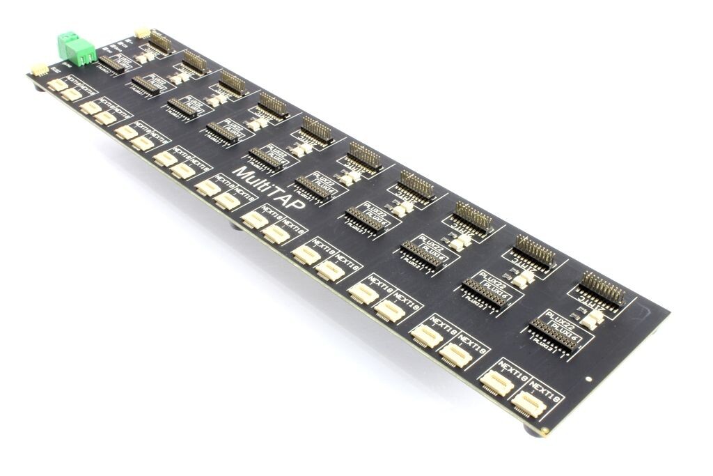

Heißt da, man kann mehrere Decoder parallel updaten?
Abfrage x10/x11 (siehe Dokumentation)
Welche Dokumentation (welches Protokoll) ist da genau gemeint?
Ja, deshalb gibt es seit vielen Jahren auch ein MultiTAP um bis zu 10 Decoder gleichzeitig zu updaten oder mit gleichem Soundprojekt über SUSI zu beladen:
https://fischer-modell.de/media/image/product/2...er-viele-decoder.jpg
Es darf aber immer nur eine Decodertype sein, z.B. 10 Stück MS590N18.
