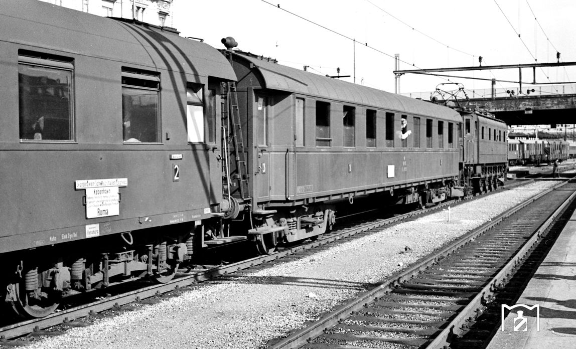

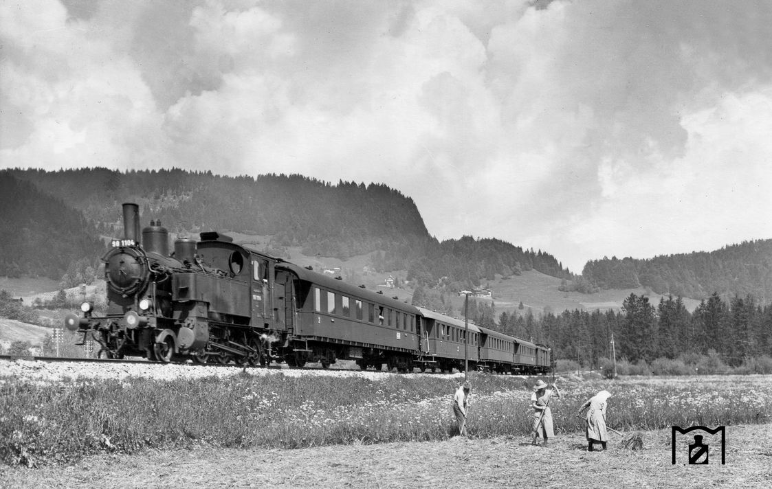

Hm. Die Bilder die ich gesehen habe / hatte wiesen kaum Wagenordnungsnummer auf. Wenn für Dich noch unbekannt nur 1 Beispiel :
98 1104 mit den Kurswagen des D 179 aus Eger kurz vor Oberstdorf. Die Aufnahme entstand am Bahnübergang von der heutigen Rubinger Straße aus, unmittelbar am Ortseingang von Oberstdorf. (09.06.1939)
https://eisenbahnstiftung.de/images/bildergalerie/68007.jpg .

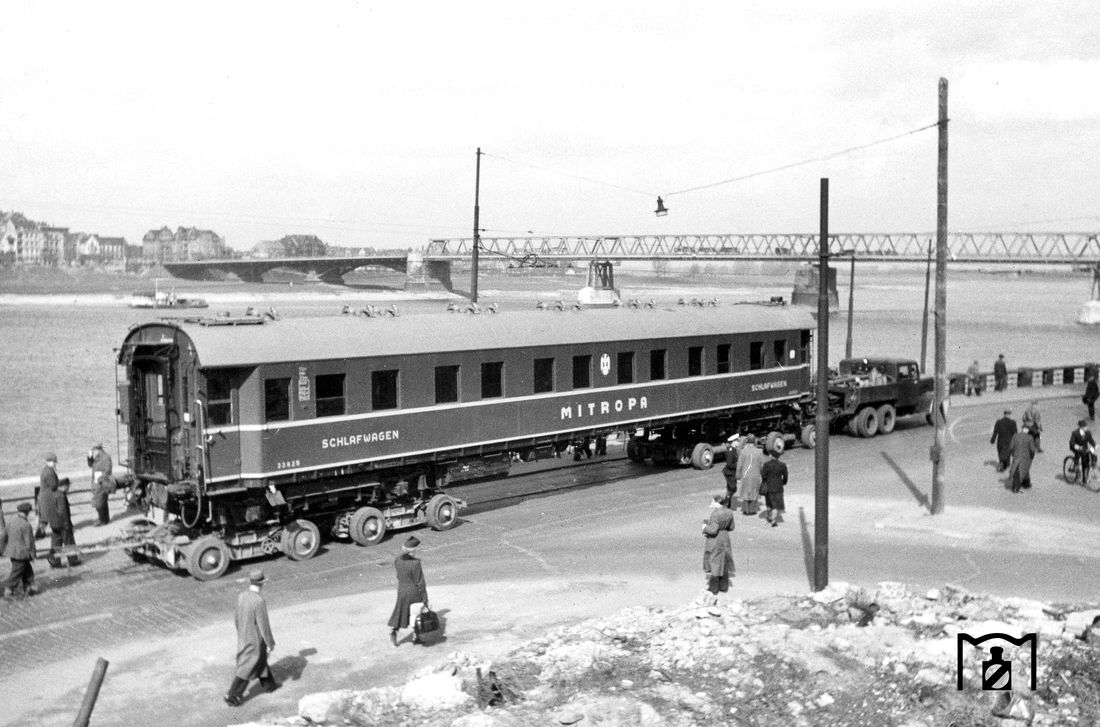

Zu WL; zwar Falsche Epoche,
aber es geht um das weiße Schildchen rechts im Bild zwischen Fenster und Einstieg. ( Wenn Ihr den Minitrix '28 habt...)
Tekst "Transport eines Schlafwagens zur 17. Internationalen Funkausstellung...(04.04.1949)"
https://eisenbahnstiftung.de/images/bildergalerie/47410.jpg .

Ich tippe darauf, dass diese Wagen die Ordnungsnummernschilder "lebenslang" beibehielten und sie nicht pro Zuglauf ausgetauscht wurden, im Gegensatz zu denen der Sitzwagen.
dafür würde auch sprechen, dass die Ordnungsnummer beim Schlafwagen im Fensterband angebracht ist und nicht als Steckschild auf dem Wagenlaufschild.

Bilder von WL "mit Allem" ( sprich: Kursschild & Wagennummer / Ordnungsnummer ) sind sehr spärlich.
Habe doch noch  im Netz dieses in einem Ungarisches Forum gefunden:
https://forum.index.hu/Article/viewArticle?a=158625556&t=9121413 und entstammt ( Quelle ) runterscrollen auf Datum 2021.08.19
https://forum.index.hu/Article/showArticle?na_...121413&na_order= .
Frank ? gibt es in Deinem Zp A auch ein Kapittel MITROPA ? ( wird in Albert Mühl 75 Jahre MITROPA / EK-Verlag aufgeführt.
