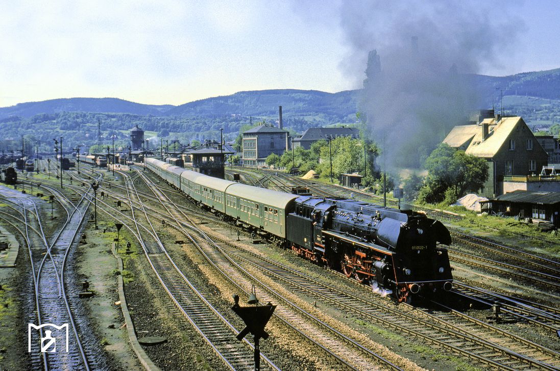

EDIT: Ich habe den besagten Wagen übrigens so (Fotos) kombiniert. Man sieht es auf dem Foto nicht so gut, aber die 01.5 wurde natürlich gemäß Epoche IV beschildert (Kuswa)
Inspiration für diese Mischung war dieses Bild (allerdings nicht exakt 1:1):
https://eisenbahnstiftung.de/images/bildergalerie/44920.jpg
Text: Blick von der bekannten Fotobrücke am Bahnhof Saalfeld (angesichts der vielen Fotografen auch als "Affenfelsen" bezeichnet) auf die mit D 504 nach Halle ausfahrende 01 0522. (06.1981) Foto: Will A. Reed
