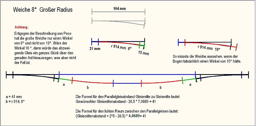

Peco gibt die lange Weiche mit 10° an und bei Gleisplanungsprogrammen sind es bei der langen Weiche ebenfalls 10° da so von Peco angegeben, so zum Beispiel bei AnyRail
Aber in Wirklichkeit ist der Winkel bei der langen Weiche 8.5° wie man auf den Fotos von der Peco Zeichnung und Weiche ersehen kann.
Gruss Peter
Die von Basilisk zu diesem Beitrag angefügten Bilder können nur von registrierten Usern gesehen werden - Login
Dann ist der Kollege Müller ganz offensichtlich doch näher dran an der Realität.
http://www.muellerbahn.de/media/Peco%20Grosser%20Radius.jpg
Wie gesagt, auch diese Geometrie kann nicht stimmen, da mit diesen Maßen (R 914, 8 Grad, 15 mm Gerade) das Herzstück am Weichenende nur 2 mm breit wäre. Die Abbildungen in #24 (danke dafür an Peter) zeigen aber dass es deutlich breiter ist, in etwa halbe Spurweite. Ergibt bei 2 aneinandergesetzen Weichen dann den Peco-Gleisabstand von 26,5 mm.
Allgemein lässt sich sagen dass Angaben zu den Weichendimensionen eher mit Vorsicht zu genießen sind - besonders in diesem Fall wenn sie aus UK mit zölligem Maßsystem kommen. Die Weichenradien der 3 Varianten betragen zufällig 305, 457 und 914 mm - was genau 1 ft, 1,5 ft und 3 ft = 1 yd entspricht.
Vermutlich hat man aus irgendwelchen Gründen hier "schöne" Maße angegeben, welche nicht unbedingt genau den tatsächlichen entsprechen müssen.
LG Didi
zu #24
die Zeichnung stimmt nicht, ab Herzstück ist es eine GERADE mit ca 25mm Länge bei der "Langen". Die Gerade vor der Weichenzunge ist 24mm lang

Zitat - Antwort-Nr.: 27 | Name:
zu #24
Wieso stimmt die Zeichnung Nicht (wobei die Peco Zeichnung eigentlich ein Foto von der Weiche ist)? Da sind doch die Schienen ab Herzstück GERADE mit ca 25mm Länge!
Gruss, Peter

Dass unterschiedliche Weichenlängen beim selben Abzweigwinkel nicht auf den selben Gleisabstand kommen, ist simple Geometrie (bei einem größeren Radius ist halt nicht nur der cosinus, sondern auch der sinus größer), Daher hilft eigentlich nur: Weichen (bzw. deren Fotos) auf parallele Linien auslegen und nachmessen.
(Erfahrungsgemäß sieht das beim Einbau sowieso wieder etwas anders aus)
Viel Erfolg,
Harald
Nein, sinus und cosinus sind Winkel-relatiert. Bleiben also gleich bei gleichem Winkel. Egal welcher Radius oder Weichenlänge
"Compound curves" heisst: zusammengestellte Kurven. Kein fester kontinuierlicher Radius.
Gruß, Victor
OK - wenn Korinthen... Gemeint war natürlich Weichenlänge L = r*cos(w) und Gleisabstand A/2 = r*sin(w): Wenn L größer wird, muss bei gleichem Abzweigwinkel w auch A größer werden, es sei denn, es verlängert sich nur das gerade Stück an der Spitze.
Ganz so einfach ist das wegen der 'compound curves' auch nicht, das von Peco angegebene r ist eben nur ein mittlerer Radius.
Dann ist auch noch zu berücksichtigen, wie lang die geraden Enden an allen drei Abgängen sind, da der Radius ja nicht bis zu den Schienenverbindern durchgeht. Daher: Ausmessen und ggf probieren.
Muss ich noch eine Zeichnung machen?
LG, Harald
Nicht unbedingt.
Du gehst davon aus dass der Abzweig ein bis ans Weichenende durchlaufender Kreisbogen ist; wenn der Abzweig jedoch aus einem Bogen UND einer Gerade besteht - was bei den kleineren Weichen offenbar der Fall ist - so kann durchaus derselbe Abstand erreicht werden. (Siehe dazu auch bereits #17 hier im Thread.)
"Compound curve" lt. Peco meint vermutlich dasselbe.
LG Didi
