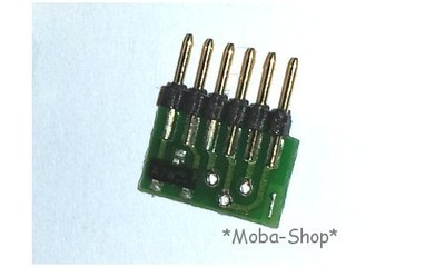

Hallo LoggoRR,
das riecht nach Analogstecker. Das kann man gegen Decoder taischen. In der Lok natürlich, nicht im Laden ;)
BG,
Gabor
Ist das jetzt ein Decoder oder ist das ein Brückenstecker? Muss man so einen Brückenstecker bei dem Modell überhaupt haben. ? In der Anleitung oben von Detlev steht das man im Digitalbetrieb einen Decoder einstecken soll. Nicht das man da etwas für Abziehen muß (Brückenstecker)  oder der gleichen.
der Analogstecker wird abgezogen und stattdessen wir ein NEM651 Steckdecoder eingesteckt. Wenn Du analog fährtst benötigst Du den Brückenstecker.
Das Bild is unscharf (also da wo es eine Rolle spielt) aber ich würde sagen das ist ein analoges Auslaufmodul. Also ein Deluxe-Brückenstecker für Analog.

#17 wie sieht denn so ein Brückenstecker aus? Oder kann man die Brücke mit einem Draht selber bauen. ?
Wollte nicht extra eine neuen Post aufmachen.  Die Lok fährt auf auf Analog. Nur kommt die nicht aus den Schuhen. Denke nicht das es an Verschmutzung liegt.
Meine Vermutung war, das es sich bei der kleinen gestecken Platine um einen Decoder handelt. Einen Brückenstecker finde ich bei keiner Anleitung. Ich müßte 400v anlegen um normale Geschwindigkeit zu fahren. ( mal grob übertrieben) . Aber wenn es sich um einen Decoder handelt kann der ja vielleicht das analoge nicht umsetzen. !!

Hallo LoggoRR,
auf Deinem Bild in #14 siehst Du den Brückenstecker doch. Das ist der mit den 6 Pins, der in der Schnittstelle steckt. Bei meiner 144 war der gleiche drin.

#24 ich dachte das ist ein Decoder. Hatte mir unter Brückenstecker etwas anderes vorgestellt. Quasi einen kleinen Stecker wo kleine Brücken von einem zum anderen Anschluss gehen. Das Teil sieht für eine Brücke komisch aus. . (Für mich jedenfalls. Dann versuche ich sie mal zu reinigen. Und berichte dann mal.
Die sehen unterschiedlich aus. Es gibt kurze oder eben lange.
Hallo LoggoRR,
hier sind zum Vergleich einige Bilder für die Lokdecoder der Schnittstelle NEM651
https://duckduckgo.com/?q=foto+Decoder+NEM651&a...images&ia=images
------------und ist ein Foto für einen Blindstecker der  Schnittstelle NEM651
https://i.ebayimg.com/images/g/3YAAAOSwWflaCbNQ/s-l400.jpg
Hallo Lothar,
es gibt eine Vielzahl von verschiedenen Analogsteckern. Es gibt die kleinen, es gibt aber auch große.
Auf dem Bild siehst Du den Blindstecker aus meiner Minitrix 144. Der hat die Größe eines Decoders. Je nach Ausführung mit mehr oder weniger Bauteilen.
Die von jvs1402 zu diesem Beitrag angefügten Bilder können nur von registrierten Usern gesehen werden - Login
Vor allem muss die Schaltung auf dem Dummy zur Schaltung der Lok passen!
Dietrich
#28 genauso sieht das Teil bei mir auch aus. Ich dachte das die Decoder so ausschauen. Also ist das geklärt Lok nochmal gereinigt. Und eine zweite zum Test besorgt. Ist genauso lahm.

wenn alles über die Gleise rollt, aber die ein Lok nicht so wie gewünscht, liegt es selten an den Gleisen, sondern eher an der Lok.
Ich bin den ganzen Faden hier noch mal durchgegangen und bin über dein Bild in @14 gestolpert.
Hat Trix ja hier im Brückenstecker was eingebaut was Verspätungen rechtfertigt. ) Spaß bei Seite.
Trix wohl weniger aber der Vorbesitzer, von dem due die Lok bekomme hast.
Der Analogstecker in der Lok sieht stark nach einem AEM Modul aus, die machen Sinn wenn eine GAM verbaut ist, aber nicht bei einem herkömmlichen 3-poler oder 5-poler.
Das Teil könnte dir gut 1,5V am Motor "stehlen"
Das Teil von Jürgen in @28 wäre die besser Wahl, verbindet die Anschlüsse von der Stromaufnahme zum Motor direkt, hat noch einen Funkenschutzkondensator (nicht zwingend nötig) drauf und die Doppeldiode für die wechselseitige Stirnbeleuchtung. Damit sollte die Lok schon mal schneller sein.

Also, in #14 war ja das Innenleben abgelichtet. Da sieht mir nichts nach Bastelein aus. Die Lok sieht original aus.

Meine Vermutungen:
* Die Minitrixlok ist von Anfang an keine Rennsemmel im Gegensatz zu deinen anderen Loks.
* Der Spezialstecker in der Lok nimmt so ungefähr 1.5V weg.
* Ein Polyswitch, falls verbaut, kann extra einbremsen.
Wenn man basteln will kann man das mit Draht und Lötkolben beheben und dann sieht man weiter. Mit einem Multimeter kann man das auch messen, z.B. Spannung am Motor und Spannung am Trafo.

danke für den Hinweis. Ein solches Hobbymodell habe ich auch im Bestand. In meiner 140 035 (aus dem Startset 11128) https://www.spurweite-n.de/ncontent/ndb/ndb-ar...94&MaxCount=3278
war ebenfalls ein baugleicher Analogstecker verbaut. Ich habe diesen mal von beiden Seiten fotografiert. Das sieht für mich nach einen analogen Dummystecker aus. Oder ist dass hier tatsächlich ein Auslaufmodul?
die BR 140 hat nahezu den gleichen Aufbau. Die Lok ist etwas neuer als die Bügelfalte. Möglicherweise hat Minitrix einen erweiterten Analogstecker eingebaut. Möglich, dass da tatsächlich ein Auslaufmodul integriert ist. Die Loks bleiben ja nicht auf der Stelle stehen. Das liegt aber eher an der Getriebeübersetzung. Aber ich bezweifle, dass Minitrix in diese Loks so etwas eingebaut hat. Den Einsatz dieser Module kennt man eher im Zusammenhang mit Glockenankermotoren.
Es ist ist natürlich sinnvoll, solche Funktionen auf diesen Steckern zu integrieren. Auch Polyswitch und Entstörkondensator. Dann sind diese Bauteile bei Einbau eines Decoders gleich automatisch entfernt und der Decoder übernimmt alle Funktionen.
Auf den Bildern sieht man doch deutlich was drauf ist und dass der Motorstrom durch die Halbleiter durch muss. Der Multimeter wird es bestätigen.
Ich habe vor Jahren so einen Stecker verschenkt da ich ihn ja als Digitalfahrer nicht mehr brauche.

Minitrix hat irgendwie ein Vielzahl von unterschiedlichen Analogsteckern verbaut.
das was du da abgelichtet hast ist ein Auslaufmodul, kombiniert mit einer Doppeldiode für die Beleuchtung.
Ein AEM selber benötigt nur 6 Bauteile, Transistor, Diode und Widerstand und das 2 mal, ich habe mal von einem Forumskollegen die Schaltung bekommen.
