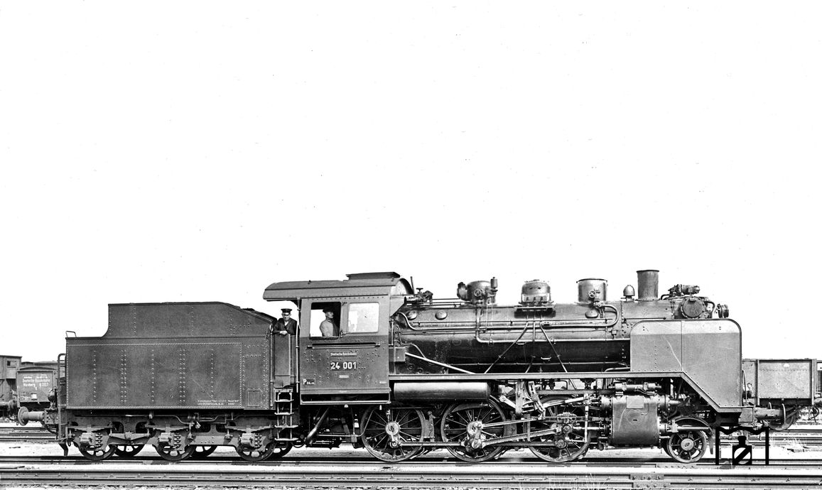

Geliefert wurden die 24 m.W. allerdings mit Vorläufern mit 7 Speichen, hier z.B. zu sehen (Bild von www.eisenbahnstiftung.de / 24 001 am 29.06.1932 in Wriezen):
https://eisenbahnstiftung.de/images/bildergalerie/77308.jpg
Und in die Epoche soll mein Modell gehören. Da wüsste ich jetzt gar nicht, wo ich einen passenden durchbrochenen Vorläufer hernehmen sollte.
