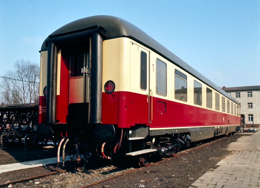

auf dem Foto von Dirk Frielingsdorf erkennt man recht eindeutig die andere Lage der Beschriftung. Da es zwei Serien der Wagen gab könnte es auch durchaus auch zwei verschiedene Versionen der Beschriftung gegeben haben.
Wenn man lange genug sucht findet man sicher bei jedem Modell einen oder sogar mehrere Fehler. Damit hat man dann immer einen wunderbaren Grund bzw. einen Vorwand das jeweilige Modell nicht zu kaufen 😉
Den vermeintlichen Fauxpas bei der Beschriftung stört mich persönlich jetzt nicht, eher die falsche Position der Drehgestelle. Unter dem Strich bin ich mit dem Set des Bavaria nach den minimalen Nacharbeiten am Barwagen (aufgrund der Höhe) aber sehr zufrieden
was man auf jeden Fall bei Fotos erkennen kann, ist, dass es verschiedene Schriftgrößen des TRANS EUROP EXPRESS gab. Ich nehme an, dass die ARDümh-65 die größere Schrift hatten (wie es oben im Foto zu sehen ist und auch der Blaue Enzian Arnold 0187 zeigt) und die später gebauten ARDmz106 dann den Schriftzug kleiner (Größe wie SPEISEWAGEN bei den WR), weil ja auch in IC verwendet; siehe hier, ist zwar die andere Wagenseite – auch interessant: 1982 noch als TEE beschriftet:
https://www.lokfotos.de/fotos/1982/0221/01048.jpg
© www.lokfotos.de, von: https://www.lokfotos.de/fotos/1982/0221/01048.htm
Später fiel dann zumindest bei einem Teil der Wagen der Schriftzug weg und der DB-Keks wanderte runter über die Betriebsnummer.
Was man jedoch nicht findet, sind Originalfotos, die den DB-Keks zwischen 3. und 4. Abteilfenster zeigen (oder wenn, dann bitte ich um einen Link oder Quellenangabe für Buch und Seite). Allerdings findet man Modelle in dieser Ausführung – und da wird’s dann interessant: 2008 gab es von Märklin ein Bavaria-Set 43859 (auch als Trix 23427), und dieses sieht genau so aus wie das Arnold-Set. Zufall? Oder war die Vorbildrecherche bei Hornby so, dass man einfach ein altes Märklin-Set kopiert hat? (Immerhin mit anderen Betriebsnummern.)
https://www.michelstaedtermodellbahntreff.de/media/images/org/43859-30510-.jpg
© Michelstädter Modellbahntreff, von https://www.michelstaedtermodellbahntreff.de/d...et-tee-bavaria-30510

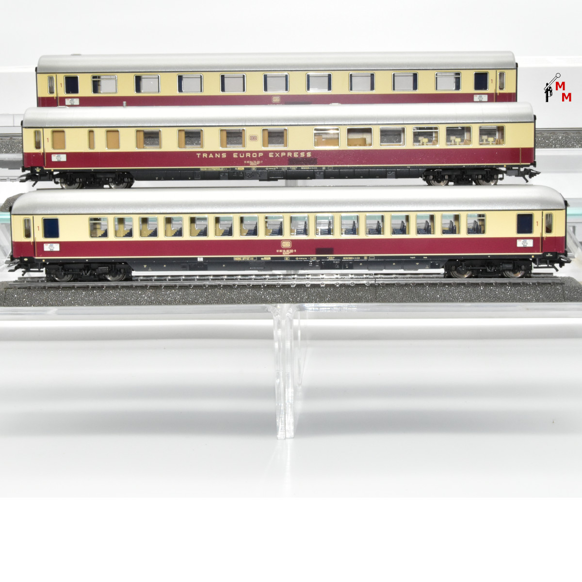

Was man noch von Märklin findet, ist ein Displayset 00776 für den TEE Blauer Enzian – ein Jahr nach dem Bavaria-Set. Hier ist am Vorbildfoto ein ARD zu sehen, mit dem DB-Logo wie zu erwarten zwischen 4. Abteil und Bar. Die Modelle allerdings haben zwar den TEE-Schriftzug an der richtigen Stelle, den Keks aber außermittig links davon zwischen 3. und 4. Abteilfenster.
Ich glaube also, dass man nach dem Bavaria bei Märklin gemerkt hat, dass da was nicht stimmt am ARD und den Schriftzug für den Blauen Enzian nach rechts verschoben hat, aber das Logo zwischen 3. und 4. Fenster vergessen hat.
Falls Hornby wirklich Märklin-Sets als „Inspiration“ nimmt, bin ich mal gespannt, wie der ARD im Rivarossi-Helvetia dann aussehen wird.
