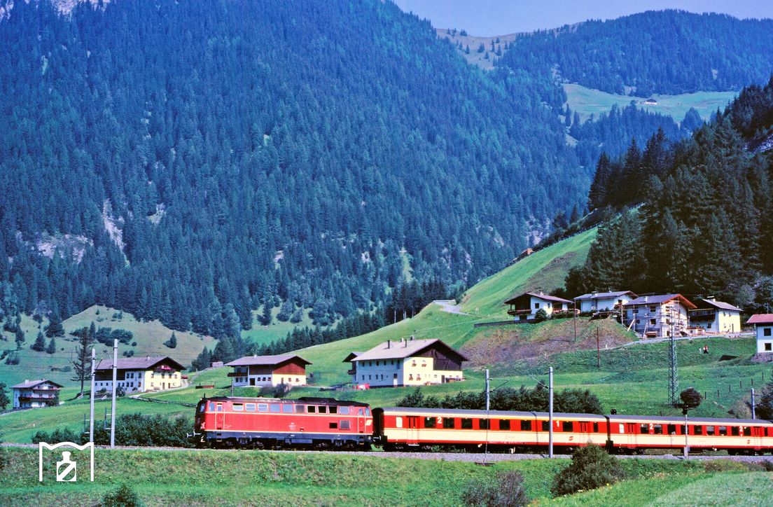

grundsätzlich sind die ÖBB UIC-X in nationalen und internationalen Schnellzügen der Epochen 4 - 5 einsetzbar. Spontan ein schönes Beispiel, inspiriert von der aktuellen Ausgabe des nbm, der D 270 Vindobona:
https://twitter.com/_DiningCar/status/1018221977977450496/photo/2
Hinter dem Signalmast versteckt sich als zusätzlicher Farbklecks der rote "Bautzener" Speisewagen WRm der DR den es von Arnold gab (z.B. Wagenset HN4085). Momentan leider sehr schwer / teuer zu bekommen, ich hoffe hier schon länger auf eine Neuauflage.
Grüße Reinhard

Die 23-m-UIC-Wagen haben mir im Vorbild immer - vermutlich wegen ihrer Nähe zu den Schürzenwagen - gefallen.
Und in den 1980er Jahren trugen sie nicht von ungefähr noch das C1-Farbschema ...
Hier 1982 in Lindau, eindeutig im internationalen Verkehr:
Dieses Bild
Und 1986 am Arlberg im Ex 65 "Franz Schubert" Basel - Wien, natürlich als Ersatzwagen in diesem Zug, der damals zu den hochwertigsten der ÖBB gehörte.
Dieses Bild
