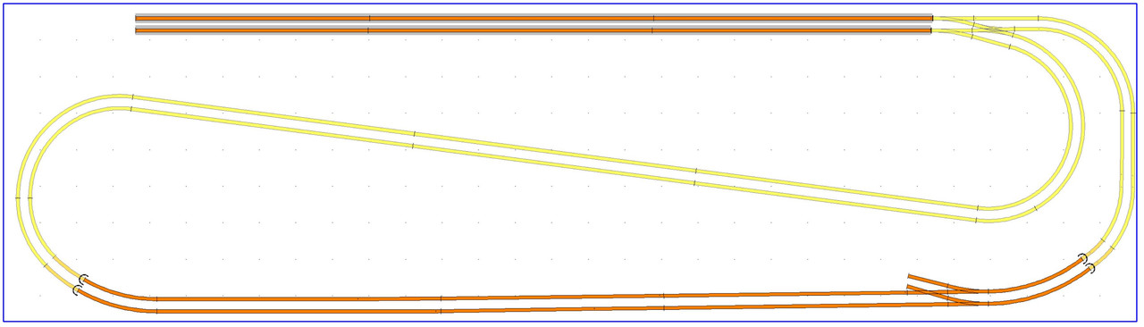

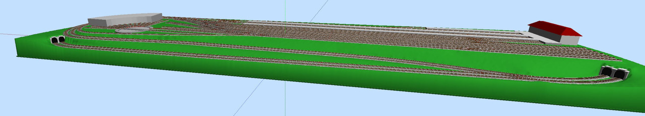

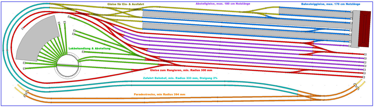

WestfaleMS - 09.09.22 10:30
Hallo zusammen!
Für meine geplante Anlage habe ich 310 x 87 cm zur Verfügung, als 2,7m². Ich möchte natürlich irgendwie alles unter einen Hut bringen: lange Züge, einen Bahnhof, Betriebswerk mit Drehscheibe und eine Paradestrecke. Irgendwas muss dabei natürlich hinten anstehen. Bei mir sind es Landschaft und Bebauung. Aber ich mag sowieso mehr den Betrieb.
Der Kopfbahnhof war früher mal der Endbahnhof in einer kleineren Stadt. Später wurde eine weitere Strecke für Güterzüge gebaut. Diese Strecke wird auch ab und zu für Umleiterverkehr genutzt. Im Kopfbahnhof müssen die Züge und Loks rangiert und behandelt werden. Ein paar Güterzüge für Stückgut und Betriebsstoffe kommen auch ab und zu an. Oder mal eine Fehlleitung.png)
Aber noch ist das alles Planung und ich teste noch alles mögliche bezüglich digitaler Steuerung und Weichenantrieben per Servo.

ich habe da auch so etwas in dieser Richtung gebaut, 2,8m x 1,3m. Anlage ist in drei Ebenen aufgebaut und hat einen 7 gleisigen, in eine Fahrtrichtung durchfahrbaren Schattenbahnhof. Verschiedene abnehmbare Abdeckplatten mit aufgebauten Dioramen lassen verschieden Motive gestalten.
#westfaleMS
wenn es mehr als Spielbahn werden soll, dann ist der Bahnhof viel zu groß und unpassend. Solch einer wäre an der Hauptbahn angeschlossen und nicht einer Stichbahn.
Im Zugspeicher ist auch noch Optimierung möglich, z.B. links oben (grün/violett) und den "überlangen" Abstellgleisen für die Wendezüge
helko
helko
WestfaleMS - 09.09.22 12:01
#helko
ich weiß das einiges nicht passt. Der Kopfbahnhof war früher mal der Endbahnhof der Strecke. Später wurde eine weitere Strecke für Güterzüge gebaut. Diese Strecke wird auch ab und zu für Umleiterverkehr genutzt. Und deshalb möchte ich auch möglichst lange Abstellgleise. Die Gleisführung wurde insgesamt so gewählt, damit ich nicht unter R2 komme und doch relativ gleichlange Abstellmöglichkeiten im Schattenbahnhof habe.
Vieles ist dem geschuldet, das ich eigentlich dachte, ich hätte irgendwann mal ein ganzes Zimmer für die Modellbahn. Aber dann ergaben sich einige private Änderungen und nun bin ich froh zumindest diesen Platz für das ganze Rollmaterial zu haben, das sich angesammelt hat. Und irgendwie kann ich mich von vielem nicht trennen.
Gruß FraNk

Knallfrosch - 10.09.22 13:49
Hallo Uli,
ganz kurz würde ich nochmal die Thematik von Joni mit der Kehrschleife einbringen. Auf dem Bild sieht das für mich aus, als wäre die Kehrschleife so etwa 40 bis 60 cm lang. Je nach dem, ob die Weiche noch mit drin ist oder nicht. Das ist dann auch automatisch die maximale Länge der Züge, welche diese Durchfahren können. Zusätzlich müsstest du zwei weitere Runden drehen um vom inneren Gleis in äußeren Kreis zu kommen. Wenn du wenden möchtest um zum externen Modul zu fahren, müsstest du wenden und nochmal zwei Runden drehen. Alles natürlich kein Drama, dass sollte dir jedoch bewusst sein.
Entweder habe ich es überlesen, oder du hast noch nicht erwähnt in welcher Epoche du fahren möchtest. In der Epoche VI sind sowieso fast alle Personenzüge Wendezüge. Bei einem Güterzug kann man auch einfach die Lok umsetzen. Alles was vor der Epoche V ist, sind eher kurze Züge die Regel. Da ist die Länge der Kehrschleife nicht so wichtig.
Ich stelle häufig folgendes Szenario nach: Zug kommt aus der Abstellung, fährt in den Bahnhof ein und verschwindet wieder im Schattenbahnhof, das mache ich dann mit vier oder fünf Zügen und dann beginnt wieder alles von vorne und wechsel vllt. den ein oder anderen Zug aus. Dieses Szenario wäre bei dir dann noch bei Wendezügen möglich und auch immer nur von einer Seite.
Jetzt aber der absolute Vorteil deiner Anlage mit nur einer Ebene: Kauf dir Gleise, Weichen, Weichdendecoder und Kehrschleifenmodule baue sie so auf und fahre viel. Dir werden schnell Dinge auffallen, die dir nicht gefallen. Im Anschluss überlege dir, wie du den Gleisplan weiter verbessern kannst. Ich fahre zwar auf zwei Ebenen aber im Prinzip mache ich das genau so seit Baubeginn.
Um deine Anlage zu automatisieren, muss sie natürlich digital sein und zusätzlich müssen Rückmelder verbaut werden.
Noch eine kleine Empfehlung, bevor ich dann Ruhe gebe, mache den Bahnhof nicht parallel zum Anlagenrand, im Optimalfall in einer ganz langen Kurve, das macht sehr viel mehr her UND ermöglicht längere Bahnsteige.
Samuel
Samuel
