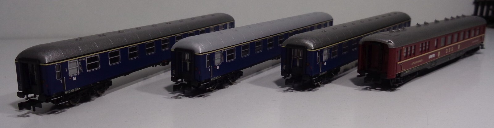

Hallo in die Runde,
zum Thema Trennwände [@24 Dirk(LBF)],
gemeint ist konkret die stets viel zu hohe Wand zwischen Abteilen und Gang.
Die man per Cutter vorsichtig selbst absenken kann; vgl. linken Wagen in beigefügtem Bild.
"Besser" wäre allerdings, Fleischmann würde das gleich ab Werk mal richtig hinbekommen.
Beste Grüße, Norrskenet

gerade die ersten Serienmodell-Fotos des neu lieferbaren Fleischmann 881910 4-tlg. Set: Fernzug „Hans Sachs“, DB im Internet gefunden . Zwar noch nicht so berauschende Fotos, man erkennt aber schon einige wichtige Ausführungs-Details
Auffallend vor allem der schwarz lackierte schmale Streifen an der Dachkante über dem 1.Klasse - Streifen :
https://i.ebayimg.com/images/g/a8UAAOSwkQFkU3YI/s-l1600.jpg
https://i.ebayimg.com/images/g/veYAAOSwVZRkU3YI/s-l1600.jpg
https://i.ebayimg.com/images/g/b4MAAOSwDEtkU3YI/s-l1600.jpg
https://i.ebayimg.com/images/g/7MYAAOSwWo1kU3YI/s-l1600.jpg

Auf niedrigere Innen-Wände wage ich jetzt noch nicht zu hoffen - da muß man sich überraschen lassen ob da schon Änderungen eingeflossen sind, oder die Bauteile dieser Wagen schon lange vorproduziert waren.
Die Wagen haben wohl die erste gerahmte Ausführung des DB-Logos
Auch die Beschriftungs-/Farbgebungs-Ausführung des Schürzen-Speisewagens ist schon zu erkennen - das ist der ex-Roco ?

Arnold hat das Dach bei den UIC-X der korrekt um gesetzt. Schade Fleischmann. So sind das einfach nur anders lackierte DB-Wagen
volle Zustimmung. Ich habe das graue Arnold Set und die Wagen um knapp 0,3 mm höher gelegt. Damit passen sie sehr gut zu den Roco/neuen FLM. Sind die Sicken auf dem Dach nicht auch falsch?
