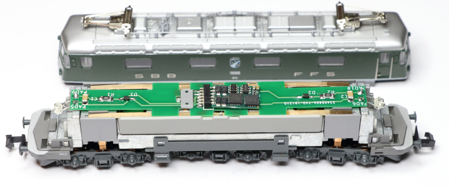

hier einige Bilder zur neuen KATO Re 6/6. Im Herzen ist sie die Alte geblieben auch die superweichen Fahreigenschaften. Der Austausch der ZIMO Digitalplatine geht im Handumdrehen ohne Lötarbeiten. Der Decoder ist optimal auf das Modell abgestimmt. Als Draufgabe gibt's eine pfiffig geschaltete Führerstandsbeleuchtung.
Für mich gehen die umgesetzten Neuerungen, inklusive Pantografen aus Kunststoff, absolut in Ordnung.

@ Manfred,
ist es richtig, dass die ZIMO Digitalplatine bereits den notwendigen Decoder besitz?!
Man muss also keinen mehr zusätzlich ordern?!
Wenn ja, wäre die Platine auch für ein älteres Modell für mich interessant,
weil die Zimo Digitalplatine ja auch für ältere Modelle verwendet werden kann!
Viele Moba Grüße
Richard
die Zimo Digitalplatine ist selbst ein Zimo Decoder.

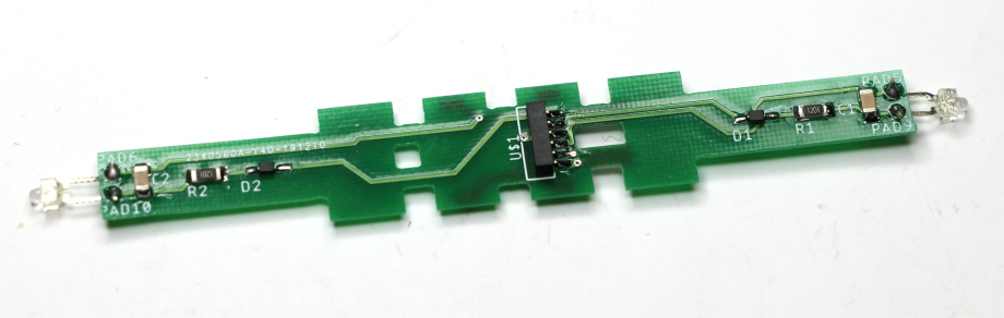

http://www.holmqvist.dk/tilsalg/togprint/Billed...yere%20-%20print.png
http://www.holmqvist.dk/tilsalg/togprint/Billed...is%20med%20print.png
http://www.holmqvist.dk/tilsalg/togprint/index%20-%20d.htm
@13 - Wenn ich das richtig sehe, ist die Digitalplatine nicht nur ein vollwertiger ZIMO Decoder er hat auch gleich noch zwei Kondensatoren zur Pufferung (die großen gelben Bauteile) mitsamt der notwendigen Schaltung dabei und ab Werk fertig eingepasst - austauschen und Lokadresse einstellen
Gruß, Micha
der ZIMO Spezialdecoder für die Re620 hat im Vergleich zur einfachen NEM651 Tauschplatine folgende Vorteile:
- neben beidseitigem Spitzenlicht verfügt sie auch noch über beidseitige Führerstandsbeleuchtung
- Energiespeicher aus vier Tantals (2x 220µF + 2x 150µF – Ergeben in Summe 740µF)
- Die LEDs werden über Stromquellen geschaltet. D. h. die LEDs leuchten auch während den kurzen Spanungsunterbrechungen zur Schiene konstant hell weiter

Hallo Richard #13,
ja die Austauschplatine ist komplett mit hervorragend auf das Modell abgestimmtem Decoder.
Der Austausch geht recht einfach, alte Platine raus, neue einstecken, Adresse vergeben, losfahren...
Die Vorteile hat Markus, #17 schön beschrieben.
Die Tauschplatine passt auch in ältere KATO/HOBBYTRAIN-Re 6/6/Re 620-Modelle, Ausnahme ist die "Ur Re 6/6" mit der Länge nach geteiltem Lokchassis, die noch unter Dr. Moser, Innsbruck entstanden ist.
Manfred

Von daher finde ich es jetzt in diesem Fall nicht so schlimm das die Lok ohne die eigentlich angekündigte Schnittstelle kommt
Sehe ich nicht so, eine Schnittstelle nach NEM sollte wirklich bei jeder Lok Standard sein. Wie von anderen Usern bereits erwähnt, möchte ich auch möglichst gleiche Decoder in allen Loks und das sind nun mal keine Zimo.
Es wird sicher keine Hexerei sein, einen Decoder direkt auf der Originalplatine zu montieren. Warte mal mit dem Kauf zu, bis sich da ein Profi heranwagt.
Gruess Beat

Die Schwungmassen sind super, aber diese nützen ja hauptsächlich bei höheren Geschwindigkeiten.
Die Digitalplatine von Zimo mit den Kondensatoren unterstützt bei den Langsamfahreigenschaften.
Ich habe versucht das mal hier etwas zu simulieren:
https://youtu.be/td37CPB2Uwc
Liebe Grüsse Ralph

Hallo Ralph,
kann mich nur dem Dank von Jordi anschließen.
Dein Demo-Video ist sehr aufschlussreich, vielen Dank dafür!
Ich besitze auch eine Re 6/6 und werde hier einen Zimo- Decoder einbauen!

Hallo Ralph
Super Video. danke!
Darfst Du mir verraten, wo Du die Platine bekommen hast?
Den ich habe die Lok bereits erhalten von meinem Händler, aber mit der Vertröstung, die Platine sei erst ende August
lieferbar. was mich ein wenig ärgert, wen man im O-  Shop Werbung macht für Sachen die nicht Lieferbar sind.
Danke Dir für die Info!
Henri
Henri, dann hat dein Händler dir Blödsinn erzählt, die Platine ist und war seit dem Erscheinen der Loks lieferbar.
