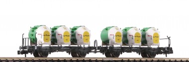

Maßstäblich:
https://www.menzels-lokschuppen.de/out/pictures...340_90/10-823306.jpg
oder
https://www.dm-toys.de/files/produktfotos/MU/2021/MU_N-G40001.jpg

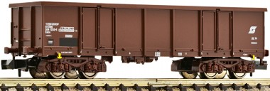

Etwas zu hoch wäre z.B:
https://www.menzels-lokschuppen.de/out/pictures...340_90/10-828327.jpg

Des weiteren ist z.B. beim Foto von MU faktisch nichts zu erkennen, da das Modell von schräg vorne + schräg oben fotografiert wurde und zudem noch ohne Gleis. Aus einer solchen Ansicht ohne weitere Bezugspunkte die Höhe des Fahrzeugrahmens auch nur abzuschätzen, erscheint mir mehr als zweifelhaft.
Des weiteren haben wir leider bei viel zu vielen Modellen "hängende Kupplungen", die nach Deiner Idee dann einen zu hohen Rahmen suggerieren. Auch das ist alles andere als zielführend.
Beim dargestellten Fleischmann-Wagen scheint die Kupplung zu hängen und trotzdem der Stift für den Entkuppler noch weit über dem Schienenprofil zu liegen. Hier könnte man vermuten, daß nicht nur der Wagenrahmen zu hoch über dem Gleis liegt, sondern schon die Kupplung zu hoch über dem Drehgestell. Beides zusammen wäre dann schon üppig.
Aber ganz ehrlich: Was sagen uns Katalogfotos? Fotomontagen und Handmuster, Vorserien und diverse andere Möglichkeiten, die einen Rückschluß auf das verkaufte Produkt kaum zulassen.
