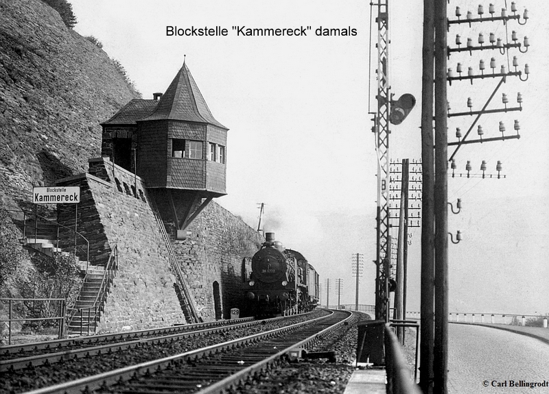

Guten Tag,
da das Ganze schon vom Plan her ziemlich nach "Mittelrheintal" aussieht, würde ich einfach mal entsprechende Bilder ansehen. Ich denke, so lassen sich jede Menge Details finden, die das Ganze interessanter machen können.
Kennst Du den Entwurf "Kammereck" aus Miba Spezial 80? Der lässt sich komplett downloaden und kommt dem, was Du möchtest, ziemlich nahe. Bei der Ortschaft müsstest Du Dich ggf. beschränken, und ich würde auch den engen Bogen nicht übernehmen.
https://docplayer.org/52206157-Kammer-spiele-sp...nstrecke-bei-st.html
Schon alleine die Blockstelle selbst ist doch ein Hingucker, dann die entsprechenden Tunnelportale und in der Tat noch eine Brücke über einen Seitenbach - da fragt man sich, ob es den Bahnübergang mit Schrankenposten überhaupt noch braucht.
https://fs5.directupload.net/images/160324/8xprmkjm.jpg
Und dann kommt ja noch das wirklich Eigentliche: Die zahlreichen interessanten Züge, die die Strecke befahren.
Auf einen Bahnhof würde ich übrigens verzichten, zumal es ja so klingt, als würde irgendwann mal mehr Platz zur Verfügung stehen ...
