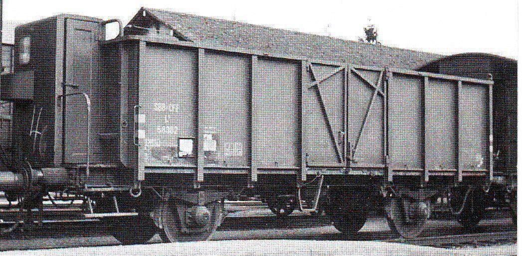

am Handmuster des L6 mit Blechwänden wirken die 3 Felder jeweils links und rechts von den mittleren Türen unterschiedlich breit:
https://scontent-muc2-1.xx.fbcdn.net/v/t1.0-9/1...c449&oe=606F6B74
https://www.menzels-lokschuppen.de/out/pictures/master/product/2/63-24352_2.jpg
Hab aber nur Fotos / Skizzen gefunden zu Versionen mit gleich breiten Feldern gefunden:
http://www.roundhouse.ch/Grafik/Aku/AKU_HO16.JPG
http://metropolitrain.com/po/sz/stumo-sbb-l6-e-with-brake-house.jpg
Ebenso beim L6 mit Holzaufbau sind am Handmuster die seitlichen Felder unterschiedlich breit:
https://scontent-muc2-1.xx.fbcdn.net/v/t1.0-9/1...f799&oe=606FE088
Bei den Vorbild-Skizzen / Fotos passt das wohl nur teilweise (oder was meint ihr ?) :
https://kandertalbahn.de/wp-content/uploads/2019/04/zeichnung-l6.gif
https://kandertalbahn.de/wp-content/uploads/2019/04/l6-57020.jpg
Könnt ihr auch Vorbild-Fotos oder Skizzen verlinken die Lieferserien zeigen die den Hobbytrain-Handmustern bezüglich der Seitenfeld-Breiten entsprechen ?
Alles Liebe und Gute für Euch und Eure Familien
Beim L6 mit Blechaufbau finde ich überall nur gleiche Wandaufteilungen - wobei Vorbildfotos selten sind und anscheinend auch keiner erhalten blieb (von den Fbbk gibt es noch weniger Infos).
Beim Holzaufbau ist auf der Zeichnung ja das zweite Feld von links (also das mittlere am Brems-Ende) definitiv deutlich schmaler. Ob das auch gegenüber gilt, ist nicht so ganz sicher (AKU hat es beim H0-Modell gemacht; beim eh zu kurzen Piko sind dagegen alle gleich breit). Der erhaltene Wagen der Kandertalbahn hat allerdings gleichmäßige Felder (die Fotos mit "57020" dran sind der selbe Wagen!).
