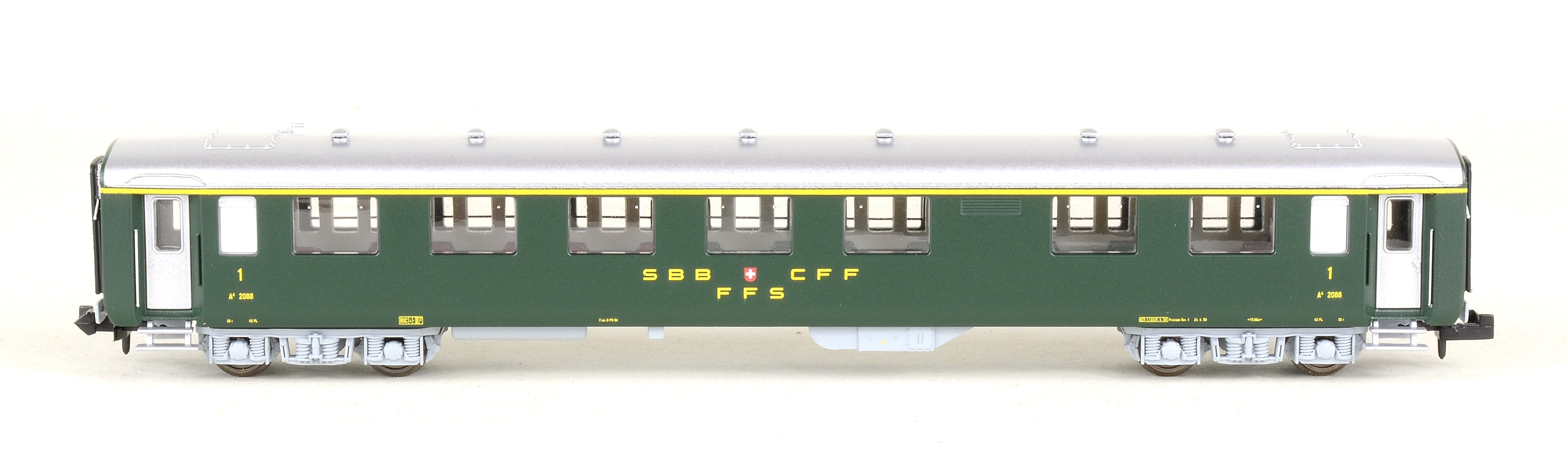

- zwei schweizerische SBB /CFF/FFS RIC Sitzplatzwagen Bauart Schlieren , im Bild neben dem folgenden DB- Wagen der 2.Klasse Schlieren-Wagen, genau den gibt es in N aktuell gerade von MW-Modell https://mw-modell.de/images/stories/virtuemart...210a--3-s--klein.jpg .
Der andere Schlieren-Wagen daneben auf dem Vorbild-Foto ist entweder auch ein 2.Klasse, oder der 1.Klasse-Wagen ( Da der gesamte Zug ein Vergleichs-Versuch war wohl eher letzteres ?) .

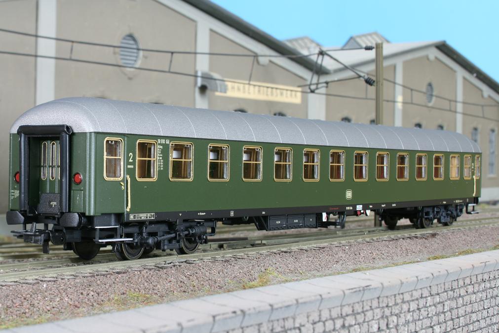

-  moderner DB 2.Klasse 26,4 m - Wagen, dem Bild nach könnte es ein B4üm-54 sein, wie dieser 2.Klasse von Minitrix auf dem 3. und 4.Foto https://www.1zu160.net/scripte/forum/forum_show.php?id=940246 . Her haben wir diese Bauart als H0-Modell von Hobbytrain http://www.reisezugwagen.eu/wp-content/uploads/H_43200_B4%C3%BCm.JPG
Noch ohne DB-Keks. Experten hier, die den Band haben, könnten den Typ noch mal genau identifizieren.

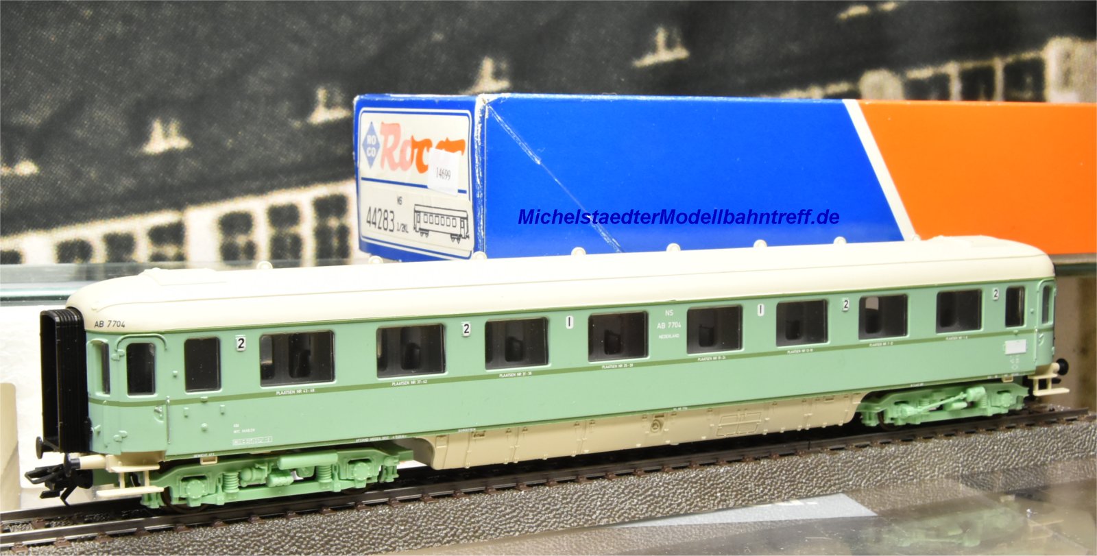

Vermutlich die damals ganz modernen Plan D als 1.Klasse oder 2.Wagenklasse-Neu, hier z.B. ein Roco H0-Wagen, noch vor Klassenreform noch als 3.Klase Wagen https://www.haertle.de/out/pictures/master/pro...016-spur-h0-1(1).jpg ,
Oder hier noch vor der Klassen-Reform (?) der 1./2.-Klasse Roco-Wagen https://www.michelstaedtermodellbahntreff.de/media/images/org/44283-14699-1.jpg .

Auf dem Foto im Buch auf dem die beiden SBB Schlierenwagen zu sehen sind, kann man übrigens am linken Wagen beim genauen Erkennen erkennen , dass die '2' der 2.Klasse wohl erst nachträglich durch Anschriften-Änderung angebracht wurde. Also wird es sich vermutlich um einen zuvor 3.Klasse -Wagen handeln, der bei der Klassenreform Juni 1956 zu einem 2.Klasse-Wagen umklassiert wurde.
Mit noch 8 Plätzen je Abteil !
Bei dem SBB 1.Klasse-Wagen Epoche 3 von MW-Modell ist mir übrigens als ich ihn erhielt gleich aufgefallen dass die Inneneinrichtung in einigen Abteilen grüne Sitze, im anderen Abteile rote Sitze schön durch die Fenster zu sehen sind, auf dem Foto etwas zu erahnen (starke Lichtreflexe auf den Fenstern) :
https://www.menzels-lokschuppen.de/out/pictures.../334-n-ch-210a_4.jpg
Recherche ergab das der 1.Klasse Wagen vor der Klassenreform ein 1./2.Klasse Wagen war , mit der ungewöhnlichen Aufteilung  zuerst Bereich Abteile Raucher 2.Klasse, dann Raucher 1.Klasse, dann der Technik-Raum, dann Bereich Nichtraucher 1.Klasse, dann Nichtraucher 2.Klasse.
Nach der Klassenrform wurde dann der komplette Wagen zu 1.Klasse - Abteilen umklassiert.
