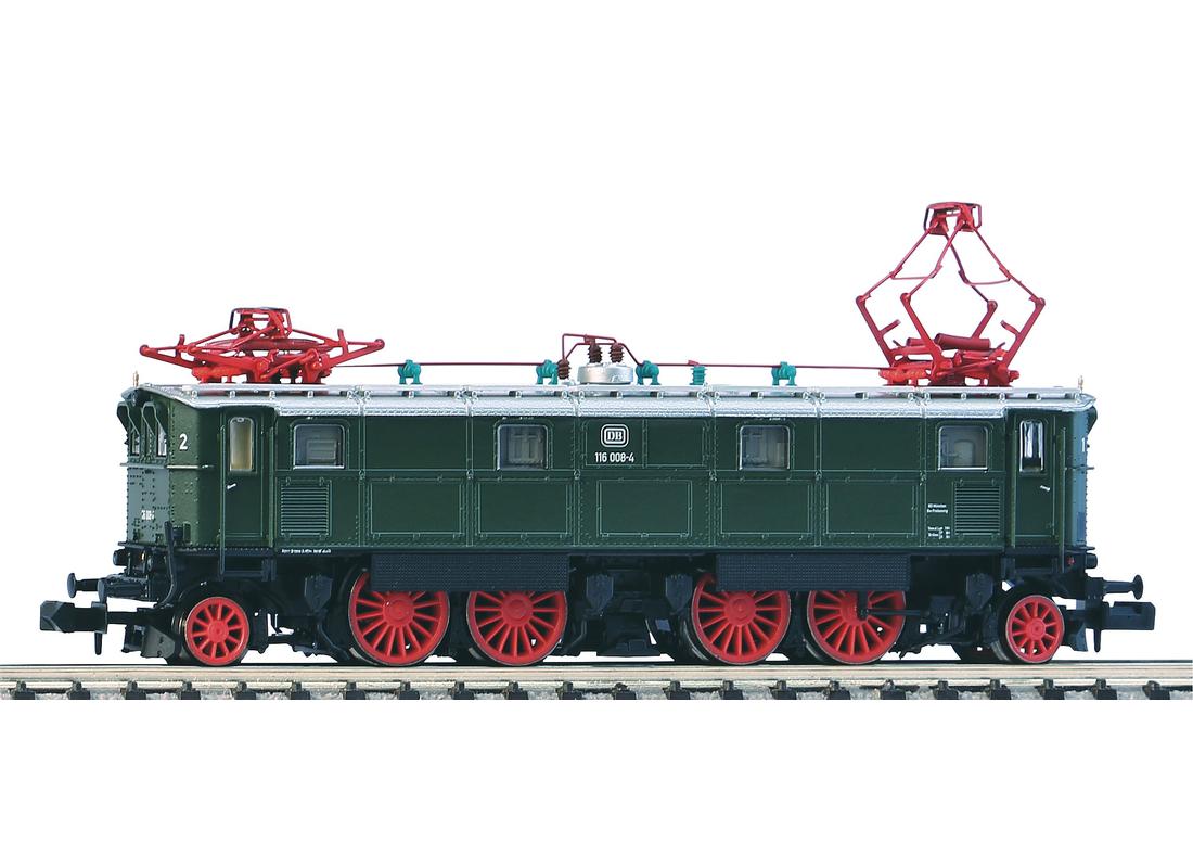

dieser Tage wurde bei vielen Händlern die neue E 16 von Piko (#40352 und #40353) gelistet. Die letztere ist die Sound-Version.
Aus unerfindlichen Gründen hat die neue Lok auf dem Werksfoto von Piko keine Loknummer. Die müsste eigentlich unter dem DB-Logo stehen. Wahrscheinlich hat man hier das Foto der Vorgängerlok, der 116 genommen und die 116 gelöscht.
Die einschlägigen Händler (auch DM Toys) die die Lok schon anbieten, haben in ihrer Anzeige zur E 16 einfach das Werksfoto ohne Loknummer übernommen.
https://www.dm-toys.de/produktdetails/items/Piko_40352.html
Jetzt konnte das Geheimnis gelüftet werden: Die Lok trägt die Nummer E 16 04.
So gehört die Lok zu den ersten E 16 Lieferungen, die in Bayern anfangs noch ES 1 hießen. Diese Lok wurde als ES1 21 004 in Dienst gestellt; und als 116 004-3 ausgemustert.
Das seltsame Werksbild lässt mich vermuten, dass bei der Neuheit gegenüber der 116 technisch nichts verändert wurde.

Das ist ja doch gleich eine Version ohne DB-Keks   - Mist! Weiß nicht wie lange ich jetzt noch eine Ausrede habe sie nicht zu kaufen ... Epoche 3 ohne Keks ist sie schon genau mein Beuteschema ...
https://www.dm-toys.de/dateien/shop/produktfotos/Piko/2019/Piko_40352.jpg
sieht beinahe so aus, als ob die Oberschere der Stromabnehmer nicht mehr so einen unschönen Knick hat, wie bei den 116. Kann aber bei den eingefahrenen auch täuschen.

vergleiche mal die Originalausführung mit diesen Bildern von Georg
https://www.1zu160.net/scripte/forum/forum_show...mp;sb1=piko%20116#30
Die Piko-Pantos haben einen Knick zuviel, lässt sich aber mit einer Flachzange korrigieren.
Grüße Reinhard
ich meine den Knick in der Oberschere nach oben, etwa auf Höhe der Querstrebe https://www.piko-shop.de/media/oart_0/oart_n/oart_25655/thumbs/25177_136984.jpg (schön zu sehen beim abgesenkten). Mir scheint, dass durch das Auflöten (?) der Querstrebe sich die Oberschere verzieht. Einen solchen Kníck gibt es im Original so nicht https://www.railroadpictures.de/bilder/D--/D---DB/116/komprimiert/116-001-1.jpg
Ich habe meiner 116 Hammerschmid Stromabnehmer verpasst. Die Piko habe ich etwas überarbeitet. Auf dem angehängten Bild siehst du den bearbeiteten.
Edit: Reinhard hat es ja geschrieben. Mit einer Flachzange den Knick platt machen. Ich habe noch die Haltenasen und die Querstrebe etwas reduziert. Dann sehen sie ganz vernünftig aus.

Bei DM Toys wurde ein echtes Foto der Lok eingestellt. Sie hat Schriftzug "Deutsche Bundesbahn" und hat wie schon gesagt, die Nummer E 16 04.
Die gleiche Nummer hat auch die Sound E 16.
Jetzt endlich ein echtes Bild der Lok! Danke DM Toys!
