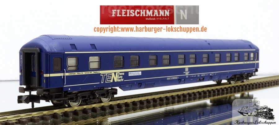

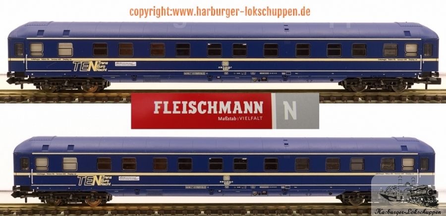

Folgendes Set wurde ausgeliefert:
Fleischmann 864708 TEN Schlafwagen Set Bauart WLABm 174
Unterschiedliche Betriebsnummern.

Was sagt ihr, sind die Fleischmann-Wagen oder die Minitrix besser? Von der Höhe sollen ja beide gleich sein.
Wie sieht es mit den sonstigen Proportionen  (Fenster etc.) und der Detaillierung aus?
Fragende Grüße,
Moin Bernd,
ich sehe die MTX- und die GFN-Modelle technisch und in Bezug auf die Optik auf einem Level. Der GFN-Wagen ist einen minimalen Blubb höher als das MTX-Modell. Wenn es stören sollte, schaffen 5,6mm-Radsätze von Thomschke Abhilfe. Die Wagen haben unterschiedliche Bauserien als Vorbild (vgl. z.B. die Einstiegstüren). Daher ist die Antwort auf die Frage "GFN oder MTX?" recht einfach: beide
Moin Carsten,
der Trix 15833 hat aber leider die falsche rote Schürze...
https://www.1zu160.net/scripte/forum/forum_show.php?id=975733
Daniel

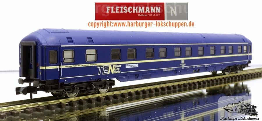

danke für die Bilder. Die Bedruckung scheint ja in Ordnung zu sein und auch der restliche Wagen scheint technisch i.O. zu sein. Dafür darf man Fleischmann auch mal loben
Hallo Bernd,
wie Carsten schon schrieb sind die Vorbilder nicht baugleich. Die Wagen von Fleischmann und Trix sind gleich gut. Trix hat übrigens seien TEN-Schlafwagen auch in blau heraus gebracht, die gab es dort ebenfalls in einem Zweierset aber auch einzeln verpackt.
Das TEN-Logo auf Flm 864708 lautet beidseitig «Trans Euro Nacht».
Französisch ist das Logo abteilseitig bei 864701, dem 71 81 71-30 000-4 mit blauem Dach, blauer Schürze und ÖBB-Pflatsch. Zudem weisen alle 8647xx, anders als die Mtx-Modelle (z.B. 15733), Trittstufen auf.
Grüße von Valéry.
und danke für die Antworten und Erklärungen! Also ist es ja im Prinzip egal, welche Wagen man nimmt.
In diesem Thread habe ich übrigens in #30 und #35 auch den Vergleich zwischen Flm und Mtx mit Erklärung entdeckt:
https://www.1zu160.net/scripte/forum/forum_show...hmann%20luna#x918327
LG, Bernd
