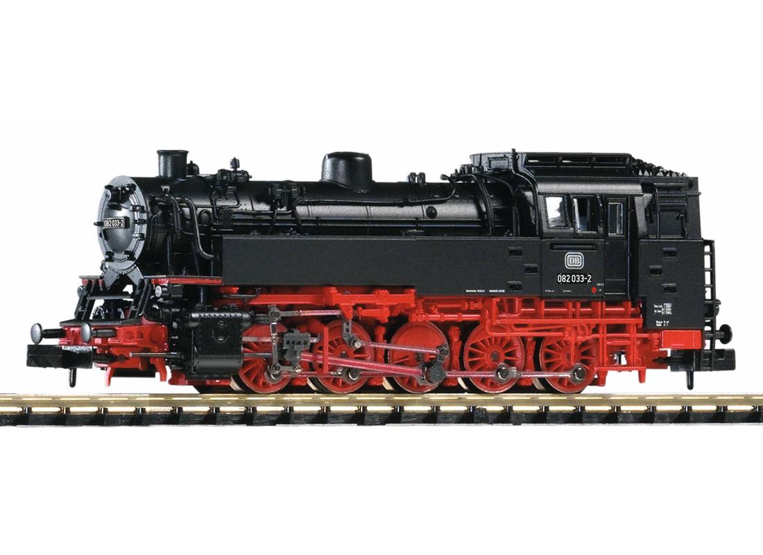

wenn es ein Dampfer sein darf, wäre die BR 082 für die Epoche IV von Piko meine Empfehlung.
Die wurde im Rangierdienst sowie als Streckenlok vor Personen- und Güterzügen eingesetzt.
https://www.piko-shop.de/media/oart_0/oart_n/oart_25265/thumbs/22885_126528.jpg
Viele Grüße ÷ Udo

@ Udo #4: nö, für mich kommt ein Dampfer als Rangierlok nicht in Frage, aber vielleicht für den Thread-Eröffner?
