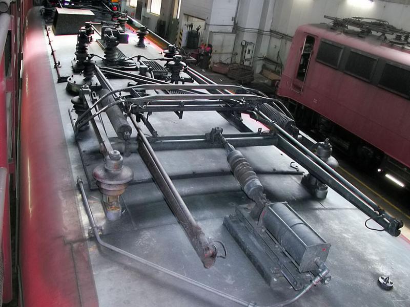

Ich würde mich da mal am Vorbild orientieren und das ist halt graphitgrau, was nicht verwundert, denn die Schleifstücke sind aus Graphit und verteilen den Abrieb überall übers Dach. Auch die Wippe, die eigentlich silbern ist, ist beim Vorbild nur dann silber, wenn sie unfreiwillig den Fahrdraht berührt, was eher selten vorkommt.
https://upload.wikimedia.org/wikipedia/commons/...abnehmer_%281%29.JPG
https://www.bahnbilder.de/bilder/br-141-29112.jpg
ich kenne die "Verschmutzungen" an den Pantographen/Dach auch dunkel mit einem deutlichen Rostbraun, vor allem bei älteren Elok's.
Gruß kkStB
Gruß kkStB
