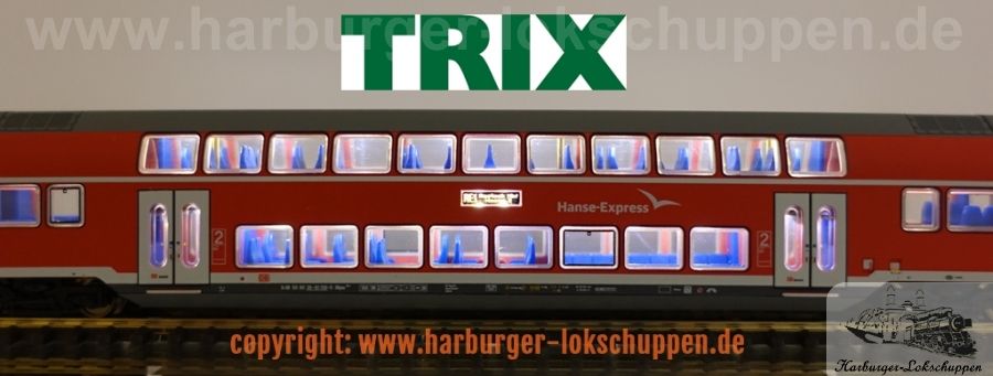

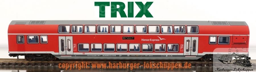

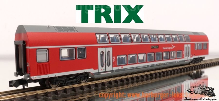

gestern sind die ersten Doppelstockwagen des Hanse-Express Hamburg-Rostock eingetroffen.
Das Set 15776 mit dem Steuerwagen ist noch nicht da. Die Fotos reiche ich dann in diesen Thread nach.
Nun zu dem Wagen.
Sicherlich sind die Wagen mit 89,99 € UVP nicht günstig aber jetzt auch nicht Mega teuer.
Doppelstockwagen haben auch bei Fleischmann schon 60,- € gekostet.
Nur in dem Minitrix hat man ja zusätzlich eine doppelte LED Beleuchtung eingebaut. Die kosten liegen auch bei 20,- € bei einem Selbseinbau. Dazu hat man aber auch nocht nicht die Stromabnehmer Federn und die Arbeit.
Dieser ist nun Fix und fertig und wird so um die 79,90 € wohl im Handel angeboten.

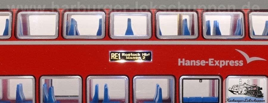

Die Beleuchtung sieht gut aus. Zusätzlich ist auch die Zugzielanzeige mit ausgeleuchtet.

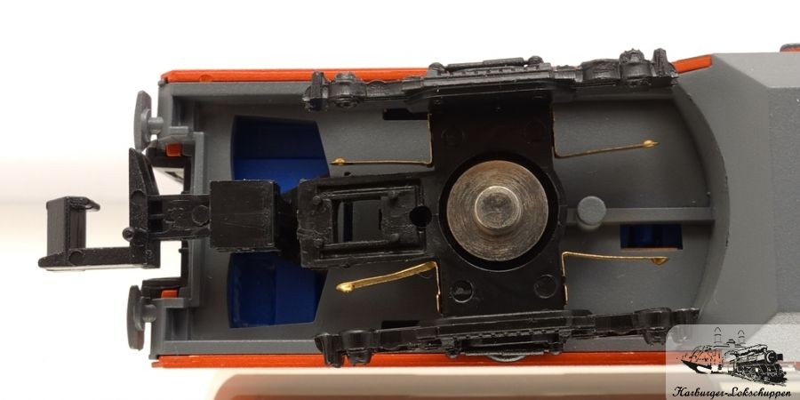

Nun zu der Frage die sich alle stellen: Wie sind nun die Rolleigenschaften dadurch? Immer noch wie rollen fast gar nicht?
Ich kann beruhigen,verbessert hat man, und das ist wichtig!, die Radschleiferfedern.
Die Wagen rollen definitiv viel besser. Also wenn man Sie anschubst rollen Sie wirklich ein ganzes Stück weg "und bleiben nicht" wie gefühlt nach 1 cm wieder stehen. Dazu habe ich mal ein Foto gemacht. (Das letzte Bild)
Hier nun mal die Fotos ohne und auch mit Innenbeleuchtung:

Bei meinen beiden Wagen kann ich die Rolleigenschaften die du beschreibst leider nicht feststellen. Bei mir Rollen sie gar nicht bis besagten " 1cm " !
Durch Nachjustieren der Schleifer rollen sie nun etwas besser, dafür Flackert nun das Licht hier und da und sie erzeugen eine art " Klingeln " beim Fahren.
Sowie ich Lust dazu habe werde ich die Stromabnahme komplett ändern und schauen ob ich nen Strompuffer / Kondensator rein bekomme.

krass finde ich die Preisentwicklung seit Erstauslieferung des Modells. Da habe ich für einen solchen Wagen 38
Euro bezahlt. Kurz die Schleifer nachgebogen, dann war alles gut.

bei 8 Stromabnahmepunkten in dieser Bauform wird man nie tolle Laufeigenschaften erhalten. Man muss möglichst nah zur Achse, damit die Hebelwirkung möglichst klein ist. Also am besten von der Achse oder von den Radsatzspitzen direkt über die Aufnahme. In diesem Fall einfach nur etwas zurückbiegen, damit der Druck geringer wird und evt auch etwas zur Achse hin drücken. Ich würde die Achsen dazu vorher ausbauen.
