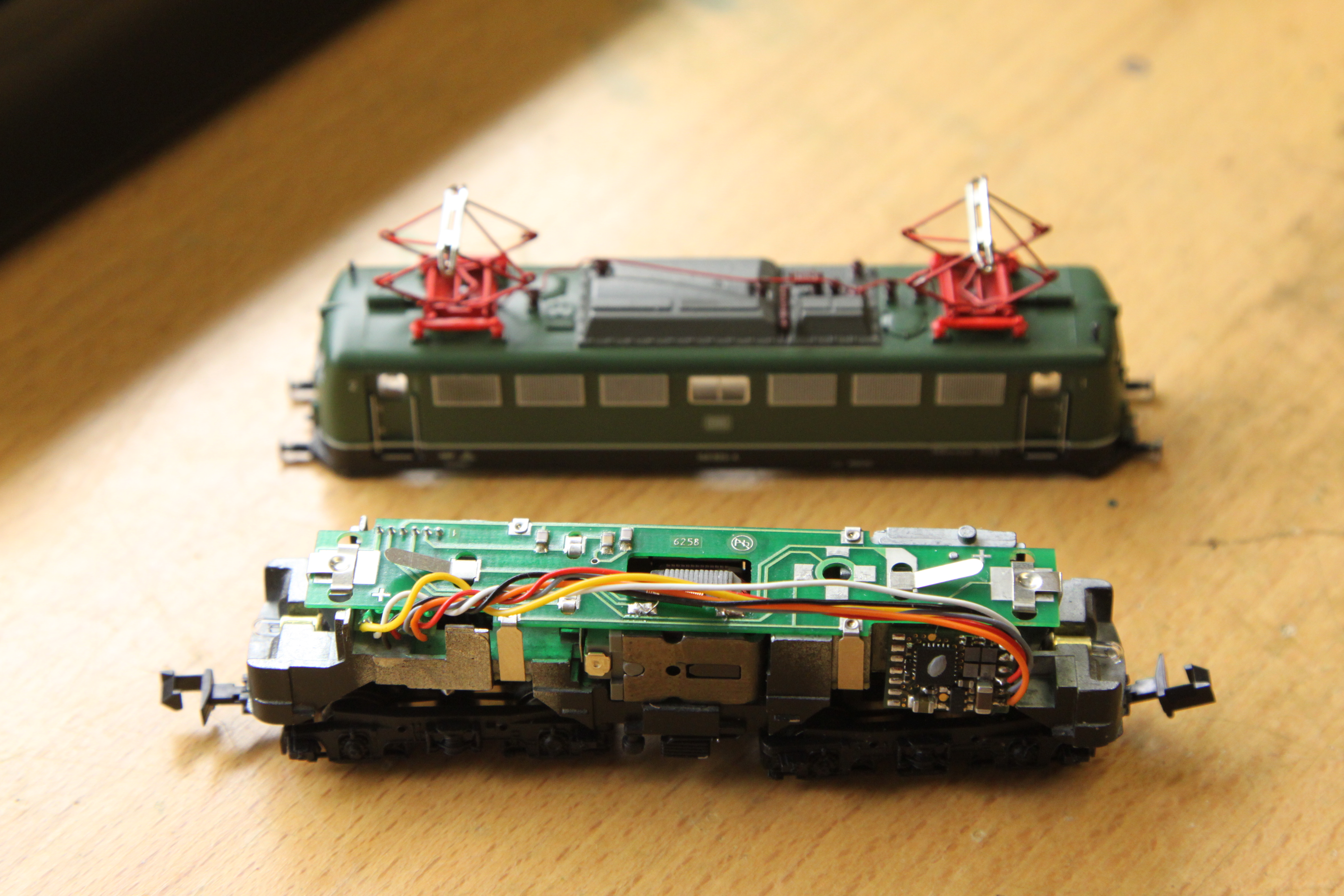

Hallo. Habe meine 141 aufgemacht, sieht in etwa so aus wie mein ICE2 TK von innen, nur deutlich weniger Platz. Also da ist keine Schnittstelle drin.

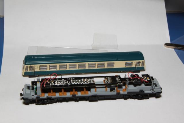

Dann muss ich nur gucken, welcher Decoder in dem 402 Triebkopf Sinn macht. Lenz und Zimo sollen ja gut sein, ansonsten davon abhängig machen wie viel Platz ist, wie du auf deiner Homepage schreibst. Da ist aber eine Menge Platz in dem TK wenn ich mich Recht entsinne.

Das hier ist der Decoder:
https://www.pic-upload.de/view-35789350/IMG_20180814_123926.jpg.html
D&H SON119 oder SOH119.
Bei CV 8 kommt der Wert 53.
Ich habe mal den Motor meiner analogen 141 eingebaut und siehe da, keine ratternden Geräusche mehr! Liegt wohl am Motor.
Nun habe ich nach dem zusammenbauen folgendes Problem: die Zugsignale leuchten falsch herum, fahre ich vorwärts Schlusslicht, fahre ich rückwärts Spitzenlicht.
Ich habe alles probiert, Motor anders herum rein (also auf dem Kopf), Drehgestelle tauschen, sogar die Lämpchen umtauschen, was ja völlig unsinnig ist. Hat einer eine Idee?
Motor um 180 Grad gedreht einbauen geht ja bei der 141.
