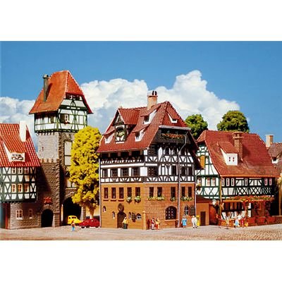

hab vor kurzem für ein paar Euro ein fertiggebautes Dürerhaus von Faller für N bekommen , Faller -Artikelnummer 232283 https://images-na.ssl-images-amazon.com/images/I/51QEC4HA7RL.jpg .
Ist das wirklich 1:160 oder ist die N-Version doch eher Richtung 1:140 oder 1:120 oder so ?
wenn ich mir auch die Tür- und Fenstergrößen so anschaue.
Und ich erwarte keine verspielte, verniedlichte Dimensionen an früheren zu kleinen N-Gebäuden ...

Also wenn ich Bilder des Originalhauses in Nürnberg google und vergleiche mit dem oben eingestellten Bild des Modells sage ich nein, das Modell ist nicht zu groß.
Bedenke auch, daß das Original auf einer unebenen Fläche steht, was auch den Fotostandpunkt beeinflusst. Wenn man etwas höher steht, können z.B. die Türen niedriger scheinen.
Die Gesamtverhältisse scheiner mir doch zu stimmen.
Maßstäblich große Gebäude können auf kleinen Modelbahnanlagen oft (zu) groß wirken

Das Haus wirkt einfach viel wuchtiger, wegen des hohen Mauerwerks unten. Aber wenn man die Stockwerkshöhe und die Dachhöhe und Form mit den Nachbarhäusern vergleicht, dann passt das schon zusammen, sowohl im Vorbild als auch im Modell.

hab noch mal ein Preiserlein vor die Eingangstüre gestellt, also paßt doch ganz gut für N . Die große Erdgeschoß-Höhe :
Mir jetzt noch aufgefallen, das waren natürlich eher Nutzräume/wirtschaftsräume, daher so hoch. Ausserdem liegt Vorbild teilweise an einer Schräge.
Und patiniert sieht das Modell doch ganz gut und zeitgemäß detailiert aus wenn man's in echt vor sich hat , hier hab ich's fertig gekauft https://www.ebay.de/itm/112499562630 https://i.ebayimg.com/images/g/3zsAAOSwBg9Ze2PR/s-l1600.jpg

hier noch die gemessenen Maße - ohne Grundplatte, das Haus selber:
ca 65 x 65 x Höhe 120 mm (Giebelhöhe) , Höhe bis Kamin-Oberkante ca 130 mm.
der Größenvergleich mit Preiserlein ist schwierig, weil ums Baujahr 1420 herum die Leute deutlich kleiner waren......

so vermag man gleich zu sehen, daß das Fachwerk viel zu unförmig und noch dazu das Gefache falsch ist! Deshalb habe ich das Bild im Link auch ausgesucht, bei diesem Gefache liegt der Putz höher, als das Fachwerk, sogar um einiges! erstaunlicherweise hat man wohl die Höhe der Sandsteinquader korrekt gewählt
Dafür haben sie Dachschindeln "aufgelegt", die heute selbst in H0 wohl keiner mehr für Ernst nehmen würde!
Aber auch in den Proportionen liegt Faller offensichtlich falsch; nach deinen Angaben ist das Modell in etwa quadratisch
. Das Original, wie auch das Schreiber-Modell sind rechteckig, die Giebelseite ist länger, als die Eingangsseite. Während die Höhe sogar in etwa hinkommt, was auch kein Wunder ist bei Altproduktionen von Faller
. Fast alles was in den 60ern und 70ern für H0 verkauft wurde, passt wunderbar in unsere 1:160-Städtchen... - sieht man generös über die damals vollkommen falsch proportionierten Baustoffe (Ziegel, Dächer, Rahmenstärken, und, und, und...) hinweg.
Resümierend würde ich das Teil eher als "für die Tonne" betrachten, entschuldige bitte meine Offenheit. Würde ich ein Dürerhaus auf der Anlage wollen, würde ich mir heute eher die Mühe machen, aus dem Schreiber-Bogen etwas dreidimensionaleres zu bauen, also Fenster und Türen einsetzen, etc.. Das würde dem Vorbild sicherlich gerechter...
