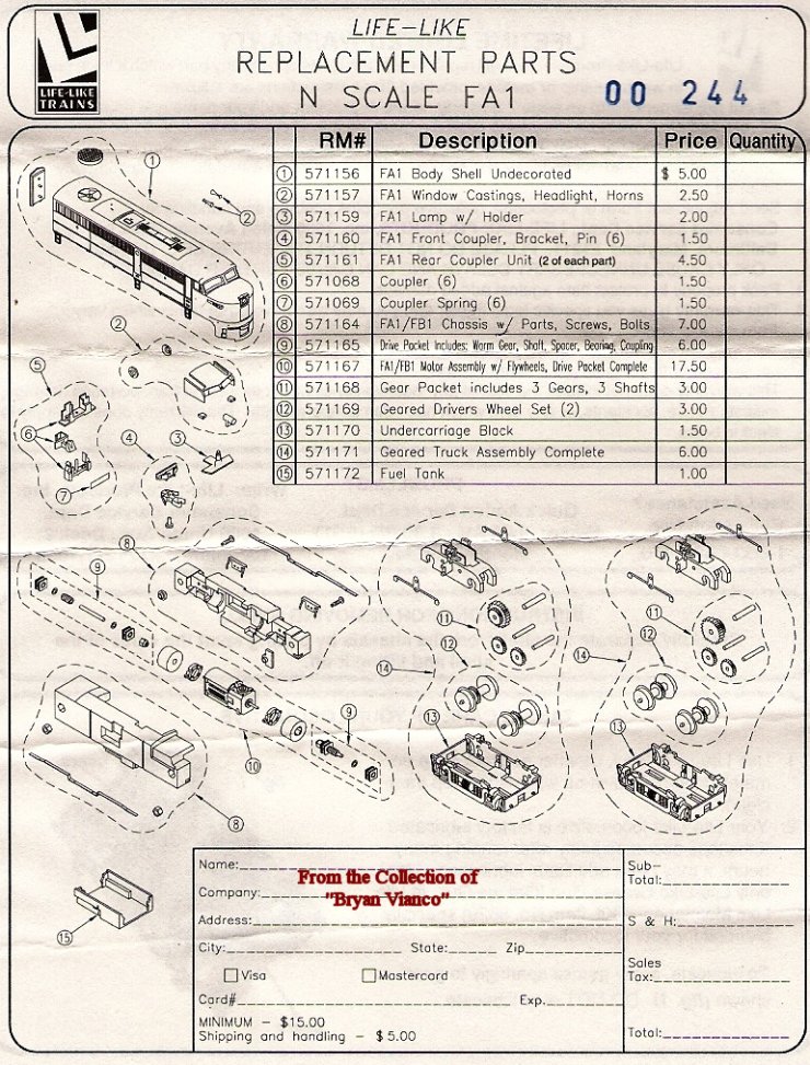

ich habe diese Lok geschenkt bekommen , weil defekt , es fehlen aber nur die Motorkohlen der Rest ist OK. Weiß jemand von euch wo ich diese bestellen kann oder ob Kohlen von einem anderan Hersteller passen bzw igendwelche Maße .
MfG Ralle
Hallo Ralle,
ist zwar FA1 http://hoseeker.net/lifelikeN/lifelikeNfa1pg1.jpg Technik sollte aber gleich sein. Da ist nur der komplette Antrieb aufgeführt. Life Like Motor habe ich noch nicht zerlegt. Bei Atlas z.B. verwenden sie runde Kohlen. Geführt mit einer Feder und einer runden Messinghülse (ist bei Intermountain auch so). Unter den Messinghülsen sind noch die Fahnen für die Stromübertragung z.B. http://www.sumidacrossing.org/LayoutElectricit...wer/TypicalDCMotors/
Wenn bei dir nur die Kohlen fehlen, würde ich mal welche von FLM oder Arnold probieren (oder was sonst an runden rumliegt).
edit: Vielleicht noch bei bei AAT oder RD-Hobby nachfragen, ob sie was in der Restekiste haben.

gibt 2 Ausführungen der FA2 http://www.spookshow.net/loco/llalcof.html meine Aussagen beziehen sich auf die neuere. Die 7918 könnte die alte sein. Beim alten sind aber vermutlich auch runde Kohlen drin.
