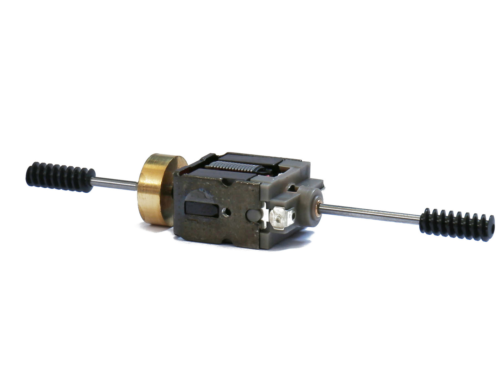

nein, so ein Motor ist das nicht. Ist einer der anderen Sorte wie im Link, nur halt mit 2 Wellen...
https://www.ebay.de/p/Fleischmann-Spur-N-Motor-einer-BR-53-507124/1323472751
Muss da echt mal gucken. Haben die ESU Nano keinen Schutz vor Überlast? Da es nun schon der zweite ist, überlege ich den Hersteller zu wechseln.
