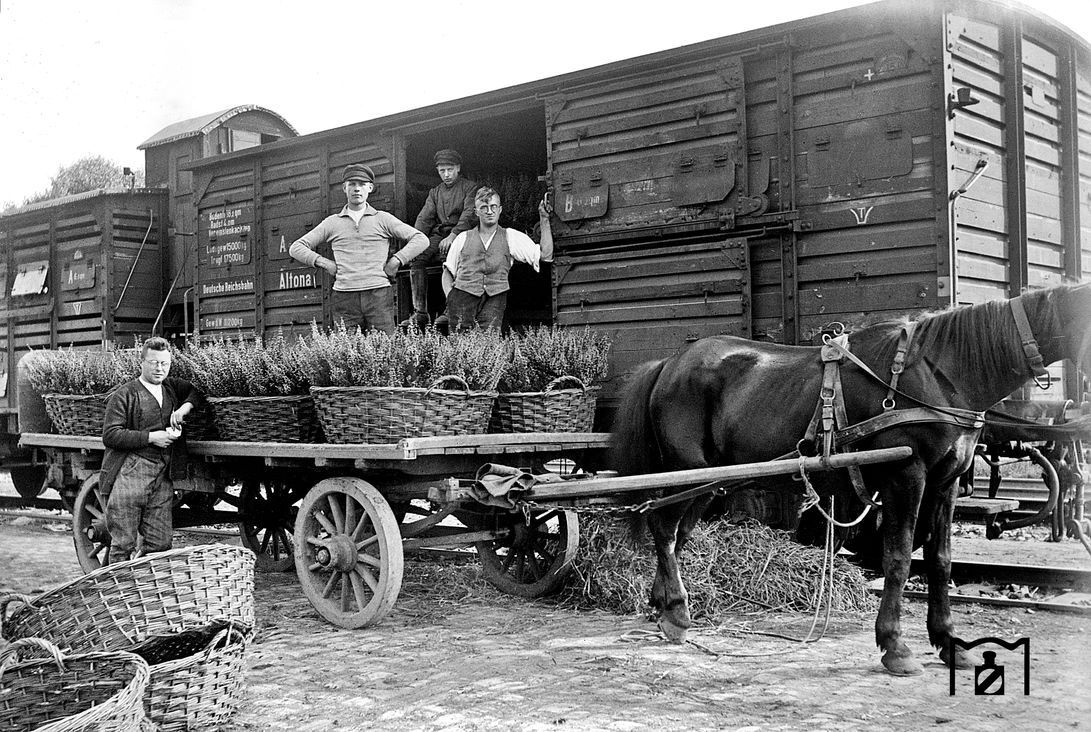

Vor kurzem hab ich ein Foto gesehen dass ein Güterwagen ( Bezeichnung bei DB dann Vh 14 ) zur Reichsbahn-Zeit Körbe mit Jung-Pflanzen oder so transportiert http://www.eisenbahnstiftung.de/images/bildergalerie/32768.jpg
Interessanter-Weise von innen irgendwie die Spalten wetterdichtt verschlossen - gab's da was zum runterklappen.
Damit sieht man dass auch zu Friedens-Zeiten bzw für den zivilen Waren-Güterverkehr Vieh- bzw Verschlagwagen nicht nur zum Transport von Tieren sondern auch für andere Handels-Güter benutzt wurden.
Meine Frage , speziell vielleicht auch mehr für die Situation für Epoche 1 - 3 gedacht:
War die Verwendung solcher Wagen für anderes als Tiere die ganz grosse Ausnahme, oder kam das häufiger vor - vielleicht sogar regelmäßig  ?
Interessieren würde mich das auch z.B. für die neuen Viehwagen-Versionen des Liliput Glhms 50 usw.
Ja gab es. Wie viel frische Luft nötig ist war schließlich ladungs- und witterungsabhängig.
Nein war durchaus normal. Z.B. Gemüse wurde oft in Verschlagwagen transportiert.
Vielen Dank Engelbert !
Also an vielen Ladestrassen/ Ladehallen denkbar, die Wagen .
Genau, im Carstens ist ein schönes Bild eines Vwh 03 voller Kohlköppe - oben weiß, unten rot.
