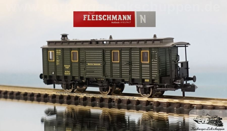

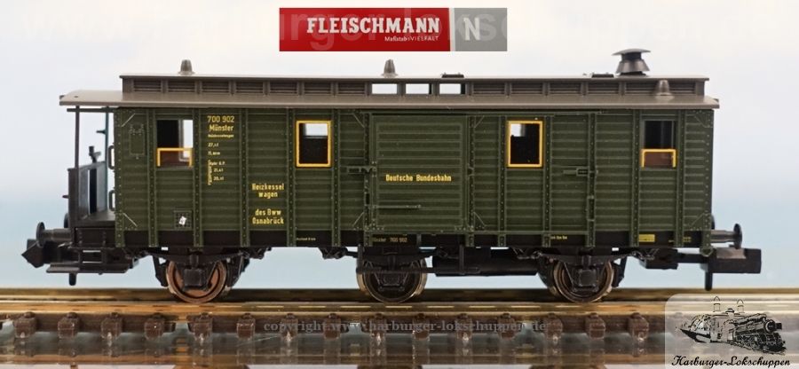

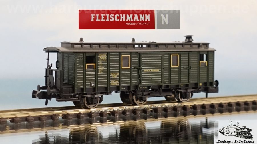

Moin, Moin zusammen,
der Heizkesselwagen (wieder aufgelegt) ist nun auch ausgeliefert worden.
Ausführung DB Epoche: 3
UVP: 29,90 €
Bei uns für 26,90 zu bekommen:
http://www.harburger-lokschuppen.ospan.de/product_info.php?products_id=219339
danke, Ingo, für die Info und die Bilder. Der Wagen gefällt mir sehr ... eine Frage an die Experten unter uns: Wo im Zug lief der denn so ein Heizwagen? Eher nicht hinter der Lok, weil der vordere Zugteil ja von der Lok noch gut versorgt werden konnte, denke ich. Also eher in der Mitte? Oder am Zugende, um die Fuhre von hinten zu beheizen?
Die Frage gilt grundsätzlich, nicht nur für dieses Nebenbahnmodell - also auch z.B. für den vierachsigen Heizwagen von Hobbytrain.
Für eine halbwegs vorbildorientierte Zugbildung wäre es hilfreich, das zu wissen.
Gute Grüße,
Danke Ingo !
hab meinen vorgestern vom Händler abgeholt, tolles Modell nachwievor, diese Konstruktion.
Und Finish / Beschriftung sehen beim echten Modell sehr gut aus, besser als es auf den Fotos jetzt rüberkommt.
