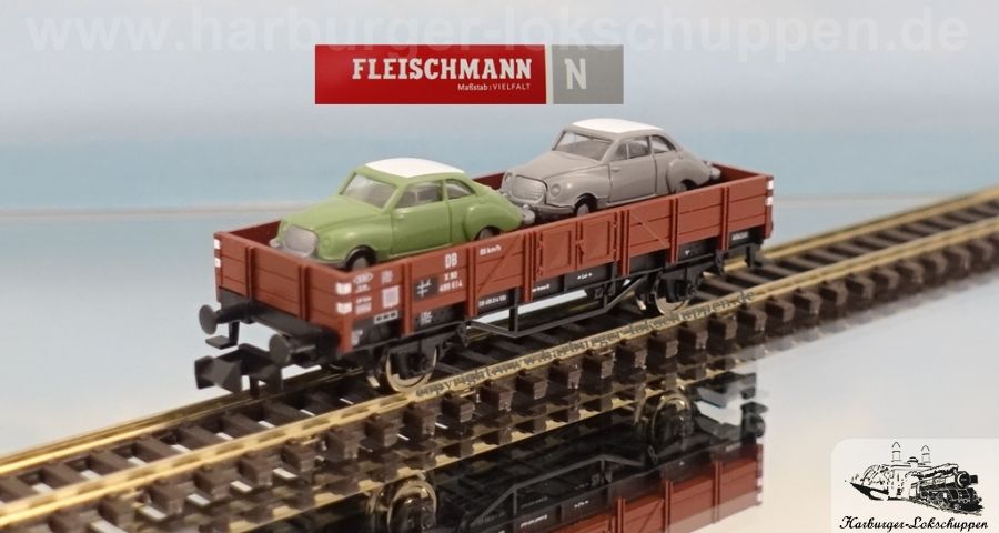

Moin Moin,
von Fleischmann sind die 3 Autotransportwagen als Niederbordwagen Bauart X90 mit je 2 DKW PKW ausgeliefert worden. Für 19,90 € sind diese nun wirklich Preiswert.
Auch wenn man überlegt das dort 2 Modelle (preislich ca wie Wiking gerechnet je 5,50 € = 11,- €) + der Waggon ja dabei ist.
Natürlich mit KKK.
Artikel Nr: 820001 / 820002 / 820003
http://www.harburger-lokschuppen.ospan.de/index.php?cPath=908_937_941
Hübsch - die Farben der Autos sind dann immer die gleichen, oder ist da noch Zufall drin?
sehen aber irgendwie krumm aus die Wagen.....
Das ist eine leichte Makroverzerrung.

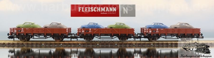

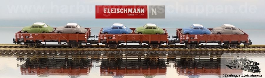

wenn ich das richtig gesehen habe (Fotos leicht unscharf), haben die 3 Niederbordwagen X 90 verschiedene Betriebsnummern.
Da stören mich weniger die gleichen DKWs, die auch beim Vorbild öfter gleich waren.

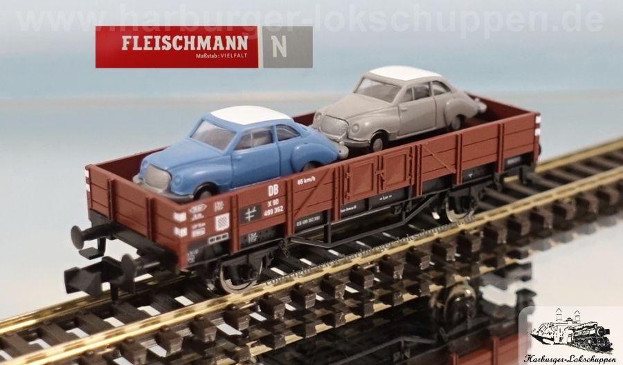

die Nummern der 3 Wagen sind 499 571, 499 362 und 499 614. Kann man auf Ingos ebay Fotos deutlich lesen. Oben zeigt das erste und dritte Bild den gleichen Wagen.
Hallo Engelbert,
dann ist ja geklärt: Alle drei Wagen haben verschiedene Nummern. Die drei Nummern kannst Du nur ablesen, wenn Du die Wagen selber hast.
Bei den Werksfotos kann man eine 498 152 erkennen, nur bei dem ersten Foto von Ingo halbwegs die Nummer 499 362.
Fazit: Einmal mehr hat uns Fleischmann mit seinen Werkfotos getäuscht.

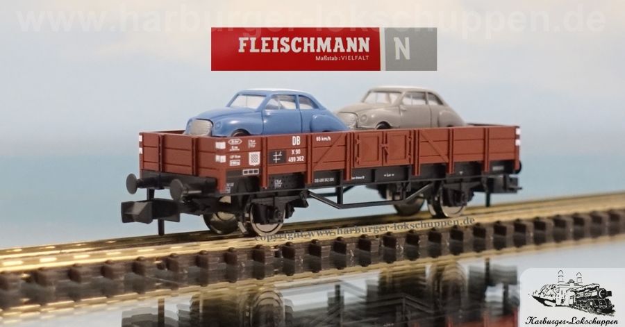

noch eine Abweichung zum Werksfoto von Fleischmann:
Beim Werksfoto zeigte der Wagen ein V- förmiges Sprengwerk; tatsächlich hat der Wagen ein trapezförmiges Sprengwerk!
Wieder einmal mehr, dass das Foto auf der Fleischmann-Seite vom tatsächlichen Modell abweicht!
Nach der Auslieferung des Modells hätten die Fleischmänner ihr Werksfoto auswechseln sollen.
