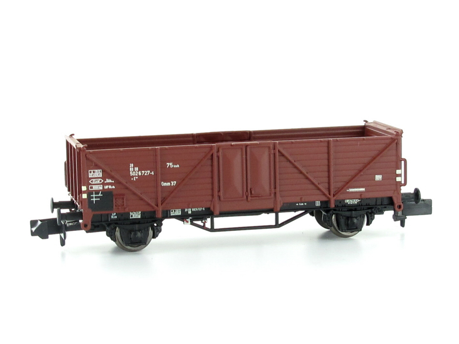

die gleiche Frage stelle ich mir auch schon paar Tage, allerdings haben die Wagen weder RIV noch OPW. Die Austauschziffern kann ich leider nicht lesen, was eindeutiger wäre...
Tendiere momentan eher zu vorbildwidrig.
Horst
der Wagen ist eine Nachkriegsbauart der DR-West / DB, erstes Baujahr 1948. Die DR hat solche Wagen nicht beschafft. Bei der DB wurden fast alle in UIC Standardwagen Typ II umgebaut. Das die DR, von den Restbeständen welche "Second Hand" erworben hat, glaube ich nicht (gibt es keine entsprechenden Hinweise für). Das DB Epoche IV Modell hat kein RIV Zeichen bzw. Austauschkennzahl 20 und ist somit nicht mehr international einsetzbar. Die CFL Version hat RIV und wäre international einsetzbar. Aber die Existenzbelege weiter oben betreffen wohl eher die sehr ähnliche Bauart Omm 34, womit das MU Modell kompromissbehaftet ist.
danke Engelbert, ATK 20 hat meine Vermutung bestätigt.
Horst
G10002 ist "DR Brit.-US.-Zone", also der Vorgänger der Bundesbahn aus der Besatzungszeit und eben in den Westzonen. Sprich: Der Ablieferungszustand, vereinzelt durchaus bis Ende der 50er anzutreffen. Mit der Ost-DR hat das nichts zu tun.
G10003 ist zwar schwer zu erkennen, aber die erste Stelle des Austauschcodes ist definitiv eine "2", also RIV - was auch rechts nochmal am Wagen steht. Zweite Stelle kann ich jetzt auch nicht entziffern, ist aber eigentlich egal.
https://i1.wp.com/info.modellbahnunion.com/wp-c...03/MU-N-G10003-2.jpg
Hallo Kai,
da muss ich widersprechen. Da steht
20
80 DB
502 6 727-4
also definitiv kein RIV (dann stünde in der 1. Zeile 21 RIV). Zweite Stelle 0 heißt nur Binnenverkehr. Allerdings hat er rechts das RIV Zeichen stehen. Entweder ist das falsch oder die Wagennummer...
Wegen der v(max) von 75 km/h tendiere ich allerdings eher zu Ersterem.

@ev: Inlandswagen wäre "41". "20" ist eigentlich gar nicht definiert, während eine 2 vorne sonst immer RIV ist (nur PPW bei ganz hohen Stellen, aber das fällt hier raus).
Hat jemand den Wagen vorliegen und kann sicher sagen, was da steht?
@Andreas: Interessanter Wagen… Sozusagen das Vorbild des alten Prefo/Piko-Wagens ;)

hier mal die Fotos von DB (10003) und CFL (10004).
Hilft vielleicht die Fragen zu klären.
Gruß Andreas
Die von farmer zu diesem Beitrag angefügten Bilder können nur von registrierten Usern gesehen werden - Login
Quark. Zu der dargestellten Epoche gab es 41 garnicht. 20 gibts in derTat heute nicht mehr, aber damals hieß das unzweideutig nur Binnenverkehr. Mit RIV müsste es "21 RIV" heissen.
Die Bedeutung der Austauschcodes wurde so etwa um 1980 herum grundlegend geändert.
Da der Wagen ein RIV-Logo trägt, ist die Bezeichnung RIV-konform und damit steht die 20 für Binnenverkehr mit Normalmiete. Falls er 1980 noch erlebt hat, so hat er dann eine 21 bekommen, da es die 20 ab dann nicht mehr gab.
Die Bedeutung ist aber de facto gleich, nur 21 trifft noch die zusätzliche Aussage, dass es um ein Normalspurfahrzeug geht.
(Das RIV-Logo besagt übrigens NICHT, dass der Wagen international einsetzbar wäre, sondern lediglich, dass der Wagen nach RIV bezeichnet ist!!!)

zu deiner Frage in Beitrag 15. Bei DM-Toys kann man zum Epoche IV-Modell der DB folgendes nachlesen:
"1951 wurden die Wagen in Omm 37 umbenannt und dem EUROP-Wagenpark hinzugefügt. Die letzten Wagen der Bauart, die zum Ende hin als E 031 bezeichnet wurde, gingen 1974 außer Dienst."
https://www.dm-toys.de/produktdetails/items/MU_N-G10003.html
Der Einsatz der DB-Wagen Anfang der achtziger Jahre auf DR-Gleisen kann also definitiv ausgeschlossen werden
