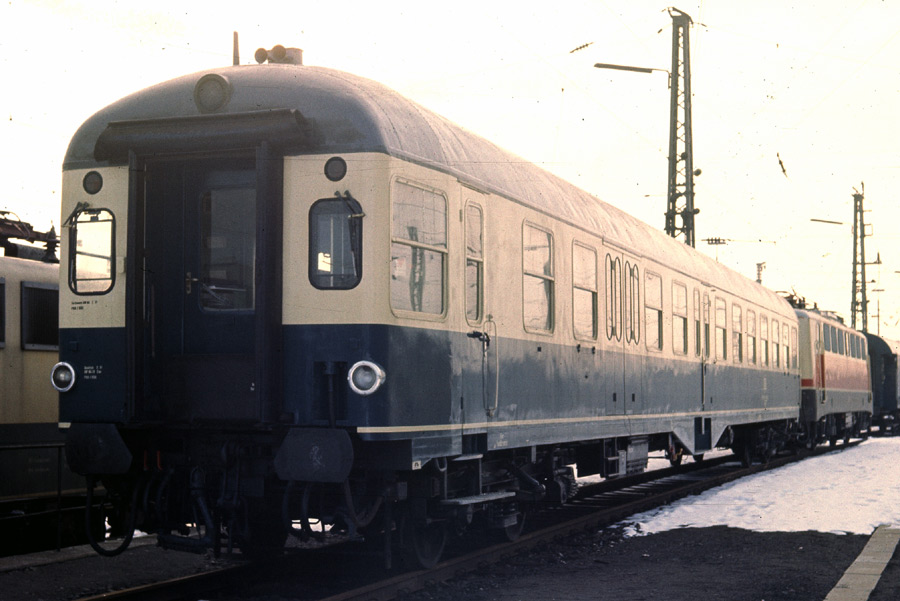

Zu #4: Die Leig Steuerwagen ware echte Steuerwagen für indirekten Wendezugbetrieb, ursprünglich gedacht für Dampfloks (daher Gattungszeichen GDS "Güterzug-Dampflok-Steuerwagen"), eingesetzt mit V 36. Es gab zwei Bromberg (GDS 145 901  / 902) und eine Einheit Bauart "Leipzig" (GDS 144 901 / GDB 140 901). Befehlswagen und Steuerwagen meint genau das gleiche. Ob direkt oder indirekt gesteuert ist eigentlich egal. Entscheidend ist, dass die Verantowrtung bei dem liegt, der im Steuerwagen sitzt. Die Im Steilstreckenbetrieb eingesetzten Wagen hießen "Vorstellwagen". Hier besteht keine Verbindung zur Lok, und die letzte Verantwortung hat der Lokführer auf der Lok.

Ich kenne Bilder von Selbstentladewagen die auf der Bremserbühne eine Steuerabteil bekommen hatten. Sie waren im Tagebau bei den Pendelzügen Abbau-Kraftwerk im einsatz.
