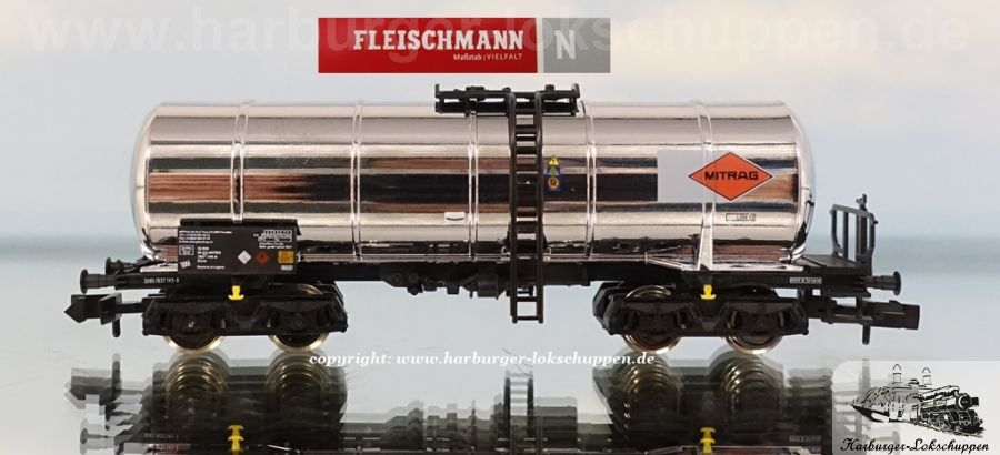

gestern ausgeliefert der neue Fleischmann Kesselwagen
Kesselwagen MITRAG mit verchromten Kessel, eingestellt bei der SBB, Epoche VI.
Modell vorbildgetreu lackiert und beschriftet. Kupplungsaufnahme nach NEM 355 mit Kurzkupplungskulisse.
Mit Bremserbühne.
Erstmals: FLEISCHMANN-Kesselwagen mit verchromtem Kessel.
Vorbild: Die Wagen verkehren auch auf deutschen Gleisen. UVP: 29,90 €
Hier nun die Originalen Modell Fotos.

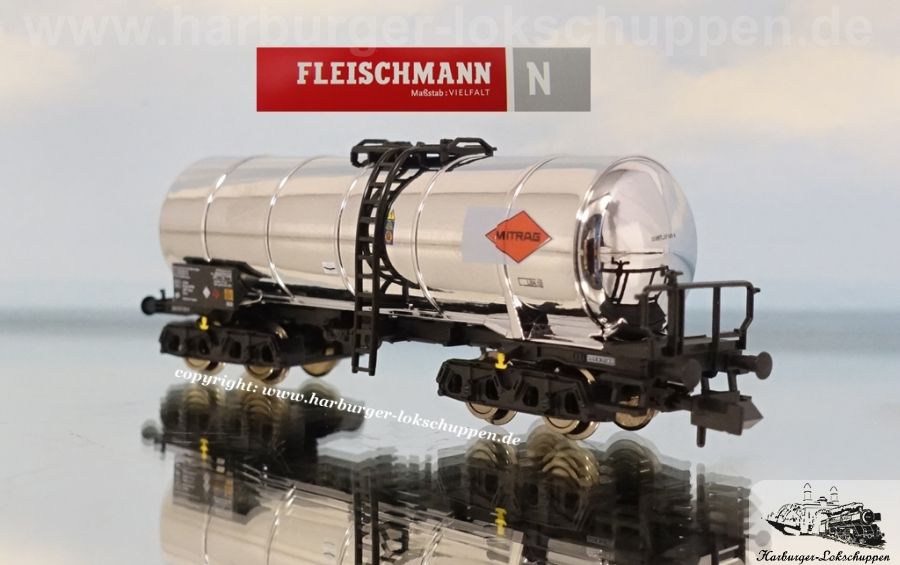

Nur leider gibt es kein Vorbild in der Schweiz zu diesem Wagen. Da stimmt leider sehr vieles nicht.
Trotzdem: Whow ist der schön. Danke für die tollen Fotos!

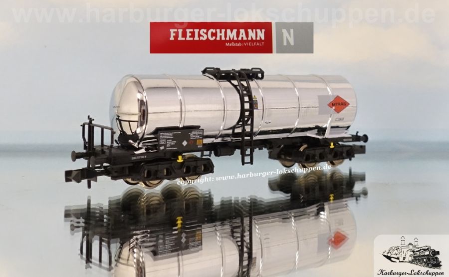

Der Fleischmann Kesselwagen ist ein 40 Jahre alter Mineralölkesselwagen der deutlich kürzer ist. Gemeinsam mit dem Vorbild hat das Fleischmann Modell des MITRAG-Kesselwagen nur das es ein vierachsiger chromglänzender Kesselwagen ist.

Ich könnte noch viel mehr Details aufzählen. Zum einen sind die Ecken an der Stirn abgerundet, dann stimmen die Drehgestelle nicht und der Wagen von Fleischmann ist zu kurz. Auch ist der Rahmen bei den Wagen aus der Schweiz anders aufgebaut und die Puffer sollten Rechteckig sein. Neuere Kesselwagen und dazu gehören die Chemiewagen sind immer mit rechteckigen Puffer gebaut worden da diese ein geringeres Überpufferungsrisiko haben.
