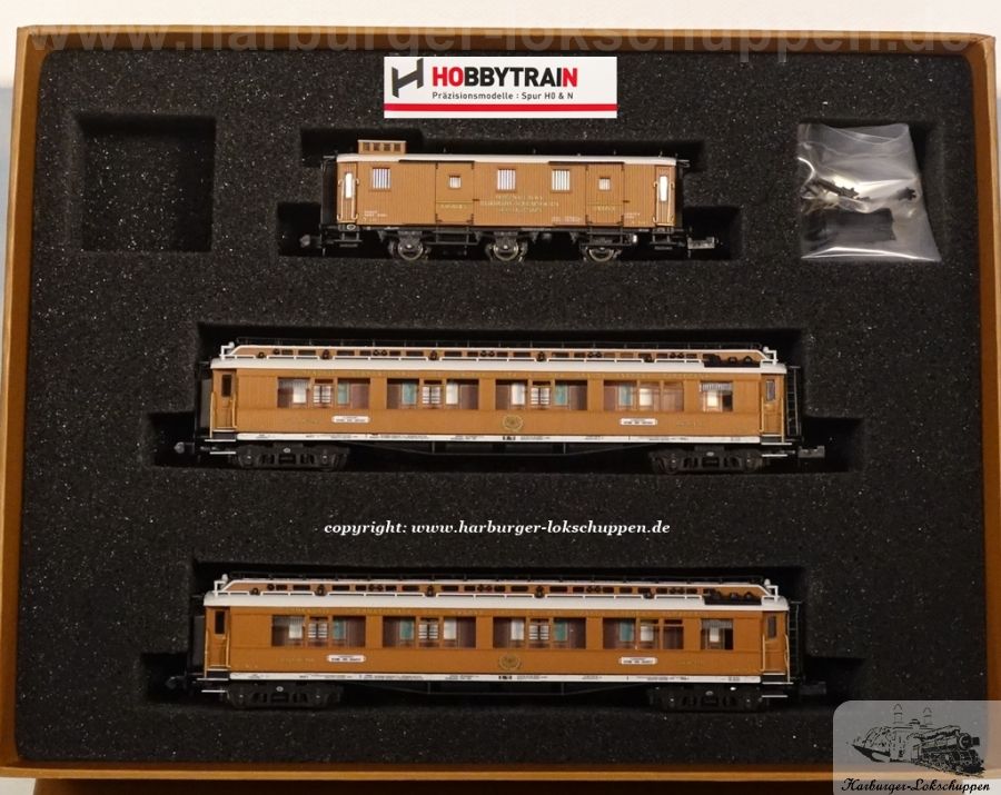

die angekündigten beiden Sets mit alten CIWL Teakholzwagen 'Ostende-Wien-Express' ( also u.a. auch durch Deutschland gelaufen) sind jetzt lieferbar, natürlich waren die darin enthaltenen Wagen - alles Neukonstruktionen - auch vorher oder nachher auch in anderen Zugläufen enthalten, oder auch als Kurswagen in D-Zügen möglich .
Hier die beiden Sets:
H22100 drei-teilig http://www.lemkecollection.de/de/Uebersicht/Sp...Schlafwg.-1xGepaeckw
http://www.lemkecollection.de/media/images/popup/H22100.jpg

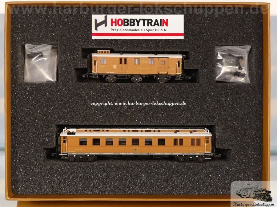

H21101 2-Teilig http://www.lemkecollection.de/de/Uebersicht/Sp...xSpeisewagen-1xPostw
http://www.lemkecollection.de/media/images/popup/H22101.jpg

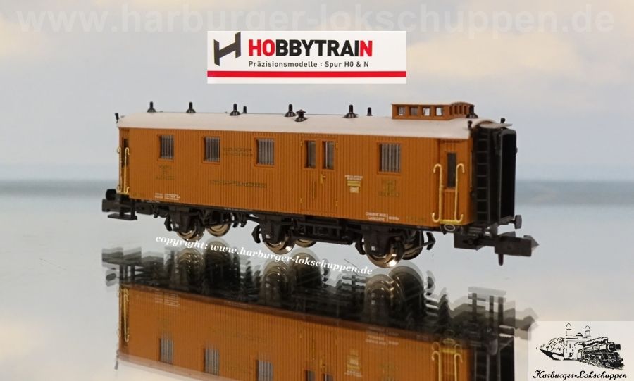

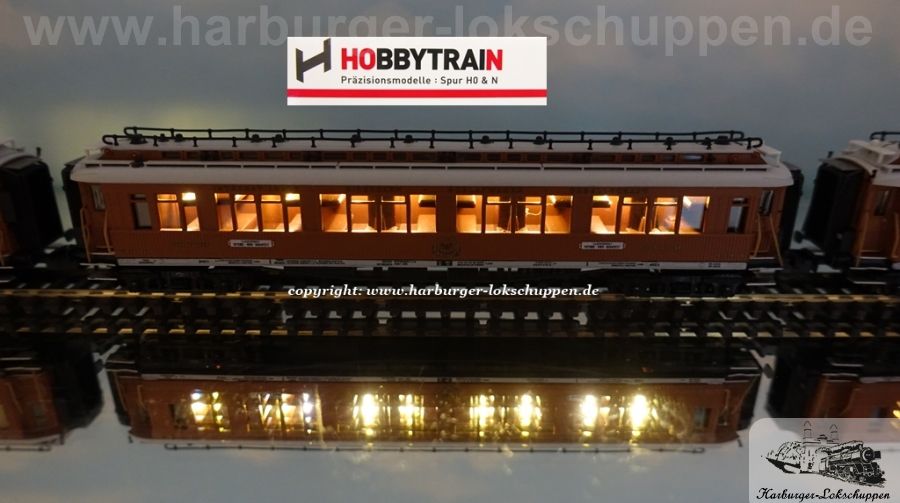

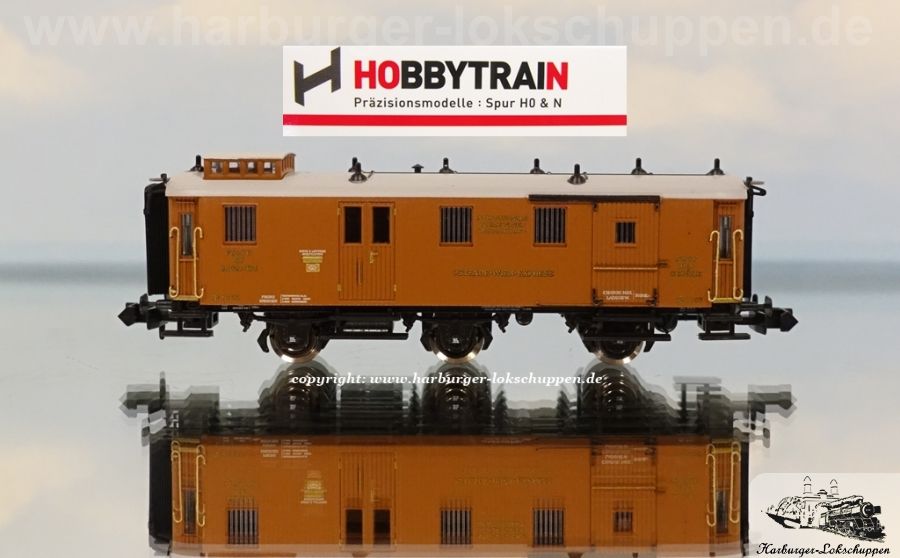

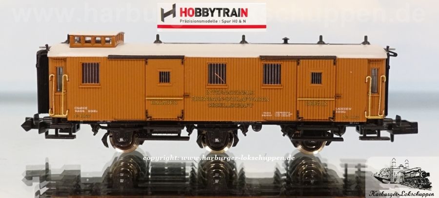

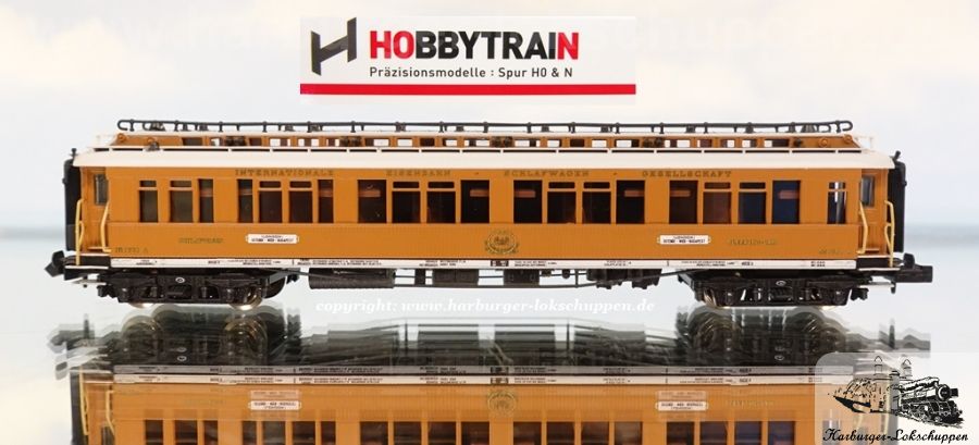

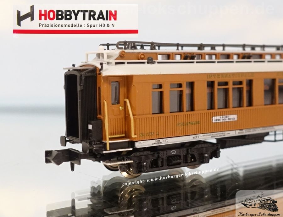

Die sind z.B heute erst bei uns eingetroffen.
PS: Dir wenn Du möchtest das ich in Kürze die Bilder hier im Thread einpflege dann ändere bitte das Thema ab. Hobbytrain 22100 / 22101 CIWL Teakholz Wagen Set's da. Fotos!

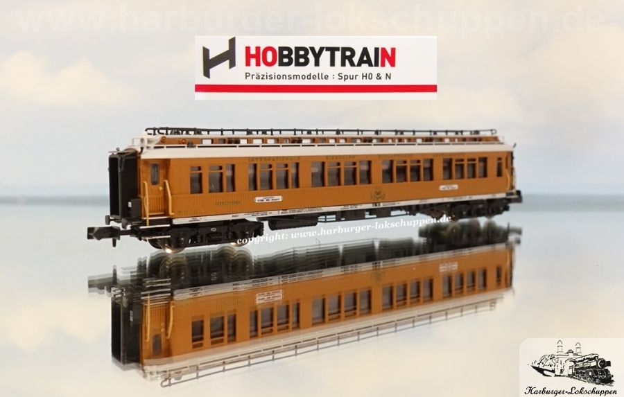

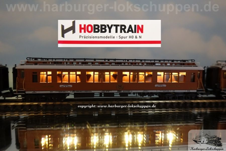

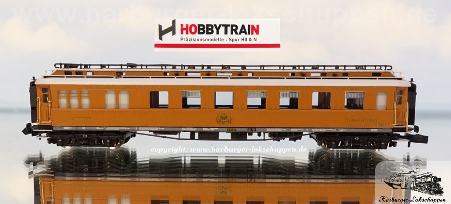

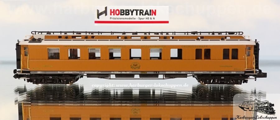

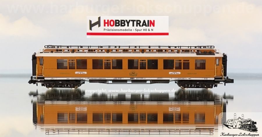

Der Ostende-Wien-Express besteht aus 5 Wagen: WL 1775, WL 1781, F 1057; WR 2092, FP 1063. Den gab es in H0 schon im vergangenen Sommer und in N jetzt.
Neu in H0 ist der Wien-Nizza-Cannes-Express (angeschrieben teilweise auch ohne Nizza), bestehend aus sechs Wagen: F 1072, WL 1616, WL 1612; WL 1617 (Kurswagen aus St. Petersburg), WR 2103 und F 1072.
Der Speisewagen ist nach Vorlage des leider vor einigen Jahren in Oostende verschrotteten WR 2101 entstanden, eigentlich nicht die richtige Wagenserie für diese Züge. Gerade den WR 2101 würde ich mir irgendwann einmal als Einzelmodell wünschen, evtl. im letzten betriebsfähigen Zustand. Der baugleiche WR 2099 war übrigens einer der wenigen blau lackierten Speisewagen - wäre doch was zusammen mit den schon vor Ewigkeiten angekündigten WL Typ S von LS Models. Die beiden Schlafwagen-Serien unterscheiden sich nur minimal, solche Wagen sind in großer Zahl gebaut worden. Ich bin gespannt, ob man auch spätere Epochen bedient, wofür aber wohl zumindest ein Drehgestell-F erforderlich wäre.
Bilder kommen heute Abend noch..wird aber etwas später.

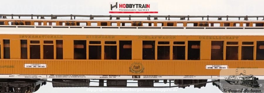

Das falsche Türfenster an den Schlafwagen ist also vom H0-Modell geerbt; der Montagefehler an den Griffstangen am F/FP ist dagegen korrigiert. Gut erkennbar auf dem Vorbildfoto die von den anderen drei abweichende Tür im Küchenbereich des WR - und auch das ist im Modell korrekt da.

Wieder einmal DANKE, lieber Ingo,  für die zahlreichen informativen Bilder. Auch die mit Beleuchtung sind Klasse und erfordern zusätzlichen Zeitaufwand zum Aufgleisen und Stromeinspeisen.

Danke für die Klasse-Fotos, Ingo !

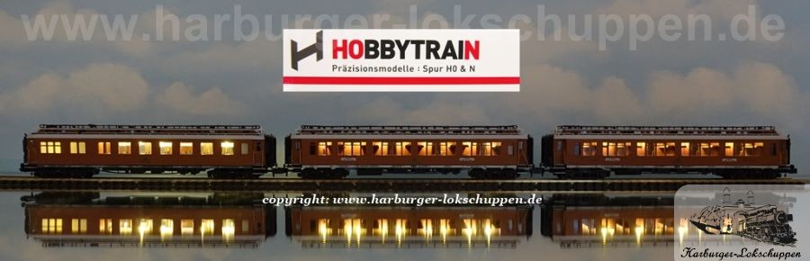

die Wagen machen einen sehr guten Eindruck - bis auf eines:
Auf den Fotos sticht der doch etwas sehr große Pufferabstand ins Auge, so als ob die Wagen gar keine KKK hätten (haben sie lt. Beschreibung aber).
Ist das in der Realität ebenso, bzw. kann man da was dran ändern?

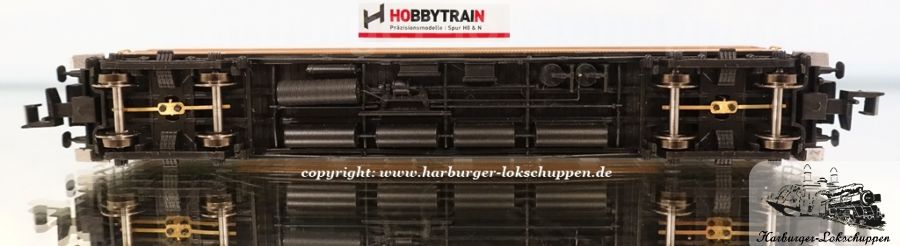

den Rollwiderstand der Schlafwagen und des Speisewagens entsprechen meinen Erwartungen an einen beleuchteten Personenwagen.

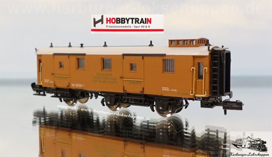

Allerdings wurden der Gepäckwagen und der Post- Gepäckwagen mit nicht spitzengelagerten Rädern ausgestattet. Eine Konstruktion wie z. B. bei den Roco Dreiachsern hätte einen wesentlich leichtern Lauf ermöglicht.

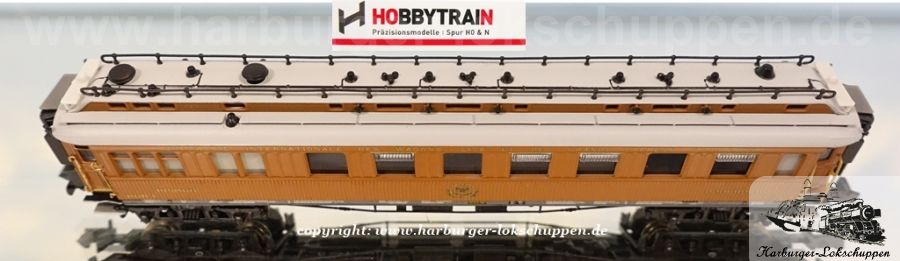

Sind schon schöne Wagen. Nach 9 Jahren Wartezeit (habe hier ein Prospekt mit der Ankündigung von 2008!) sollte man trotzdem keine übersteigerten Erwartungen haben. So will ich mal eine faire Bewertung versuchen:
Positiv:
+ endlich mal wieder eine der wenigen Neukonstruktionen von Epoche I-Wagen.
+ Wagenbeleuchtung! (außer Packwagen).

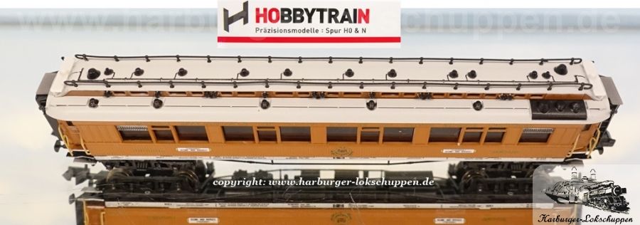

+ Dach und Unterboden aufwändig durchgestaltet, mit Gasbehältern.
+ auch das Laternendach ist seitlich holzfarben.
+ viele einzeln angesetzte Teile.
+ Inneneinrichtung.
+ feine Beschriftung, sogar die Achslagerdeckel.
+ Wagen liegen niedrig im Gleis (fluchten z.B. mit den Roco-Liegewagen als Goldstandard).
Neutral:
0 Holzeffekt enttäuschend (die Vorserienmuster mit Holzbedruckung sahen viel besser aus), aber immerhin farblich passend zu den Trix-Wagen, wer das will.
0 Preis hoch. Ich kann das Problem der geringen Stückzahl nachvollziehen, aber ein paar Varianten gehen bestimmt noch.
Negativ:
- CIWL-Logo einfach über die Bretter gedruckt, sieht bescheiden aus. Im Original war das ein prächtiges, gülden glänzendes Gußteil. Wenn man schon die teure Lizenzgebühr an den französischen Aasverwalter zahlt, warum dann nicht richtig machen? Vielleicht sind ja weitere Varianten ohne Emblem geplant, da hat man sich das wohl gespart.
- Rolleigenschaften nur mäßig
- angesetzte Dach-Trittbretter an den Wagenenden sind reinweiß (unlackiert?).
- Wagenabstand ohne Kuppelstangen recht groß (wurde oben schon diskutiert).
- Drehgestellwangen sind zu niedrig, Achslager fluchten nicht mit Achsmitte, sondern liegen darunter.
- Der "Zaun" auf dem Dach könnte gleichmäßiger sein, habe noch nicht herausgefunden, ob das geklebt oder gesteckt ist.
Das ist das einzige was mich (angesichts des Preises) etwas stört. Ich glaube das ist gesteckt, denn bei meinen Wagen hält es auch nicht besonders gut. Ein Lösung aus Metall wäre mir da lieber gewesen.

- Die Kupplungen:
ist nicht umkompliziert, wegen den bemängelten grossen Abständen, für kleine Radien. Eine H0e oder H0m-Bahner vom FREMO der mit beim LAMOFS-Treffen dabei war und die Wagen inspizierte, vermutete, dass Hobbytrain die Drehgestelle vorbildgerecht möglichst weit an die Wagenenden verlegen wollte, und dass dann natürlich auch die Kupplungsaufnahmen so weit draussen.
Teilweise gut lösbar:
-> hab mir von Werner Eichhorn / MTR Mende oder Spur Neun die Standard-Kupplungen mit kurz möglichsten Schaft gekauft (ich glaub es war diese von MTR https://eichhorn-modellbau.de/de/shop/spur-n/p...chacht-mz900030.html MZ900030, Typ 3 )    , diese an mehren CIWL-Wagen und die jeweiligen Gegenwagen anderer Hersteller eingesteckt :
TOLLES geschlossenes Zugbild, Faltenbalg an Faltenbalg.
Solche tollen Züge lasse ich dann halt mehr zusammen, und will sie nicht dauern auseinander rangieren und wieder zusammen - Kurswagen die man doch ab oder hinrangieren will, kann man dann irgendwie taktisch geschickt in der Zugbildung an den Wagenenden platzieren
- zwei Hobbytrain CIWL-Wagen damit aneinander haben dann noch einen kleinen Abstand (1 - 2 mm )  - wie sonst bei Wagen anderer Hersteller mit KKK .
Aber zwei hab ich Faltenbalg an Faltenbalg mit den beiliegenden Kuppelstangen fest gekuppelt - einen Schlafwagen und einen Packwagen. Die bleiben immer zusammen, auch wenn ich sie dann in eine andere Garntur einstelle.
-> und wer auch kleineren Kuppelabstand haben will, aber etwas mehr Abstand braucht, kann von Eichhorn oder MTR MENDE die verkürzten Standardkupplungen mit etwas längeren Schäften nehmen, gibt es viele Abstufungen
-> eigentlich will ich ja alle Wagen mit N-Tram Kupplungen ausrüsten (andere Modellbahner wollen zum Beispiel Fleischmann Erbse) , aber dann hab ich einfach Übergangswagen (anderer Fabrikate), ein Ende N-Tram Kupplung, andere Seite zum CIWL-Wagen hin verkürzte Standardkupplung - und wie gesagt, die wunderschönen D-Züge nehme ich halt nicht dauernd auseinander, oder nur Wagen anderer Fabrikate nach dem Übergangswagen werden an- und abrangiert.
Das mit den Kuppelabständen ist natürlich etwas unglücklich bei so tollen Wagen, aber wie gesagt lösbar - um Faltenbalg an Faltebalg zu fahren nimmt man einfach die Standardkupplungen mit verkürztem Schaft oder die Kuppelstangen - und wem wichtiger ist sehr kleine Radien zu fahren und dem heutige Abstände bei Rollmaterial mit KKK oftmals schon zu eng sind, der ist gleich gut bedient mit den Wagen so wie sie aus der Packung kommen, läßt einfach die normalen Standardkupplungen drin.

Hier mal SEHR grosse Fotos aus dem Netz , um die Wagen mal noch besser im Detail betrachten zu können:
https://cdn.haertle.de///master/product/2/hobby...berlind-spur-n-2.jpg
https://cdn.haertle.de///master/product/3/hobby...n-neuheit-2017-3.jpg
https://cdn.haertle.de///master/product/2/hobby...n-neuheit-2017-2.jpg
https://cdn.haertle.de///master/product/4/hobby...n-neuheit-2017-4.jpg
zweite, andere Bauart aus Set 2:
https://cdn.haertle.de///master/product/3/hobby...berlind-spur-n-3.jpg

aus einem 2er Set habe ich einen dreiachsigen Packwagen. Wie kann ich da Stromabnehmer für die Beleuchtung montieren?
