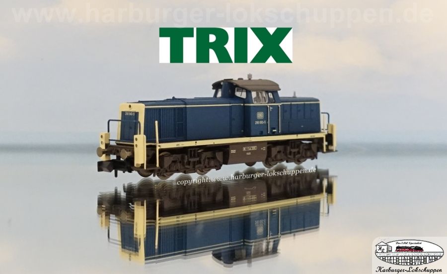

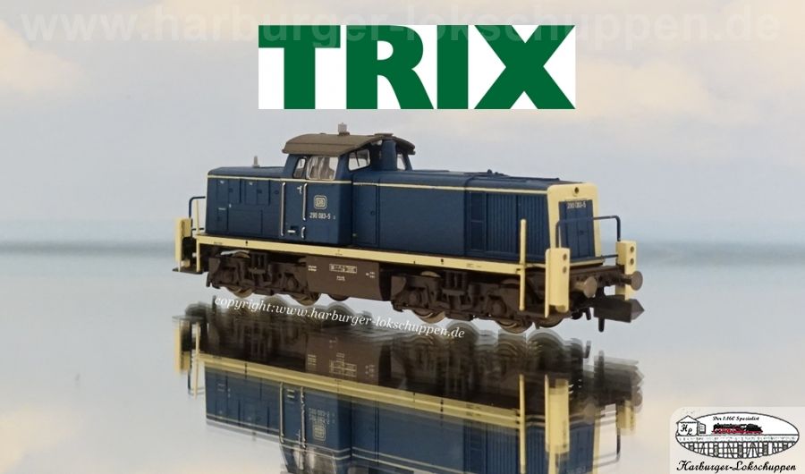

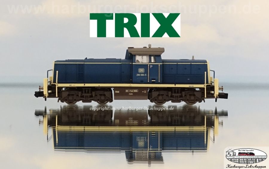

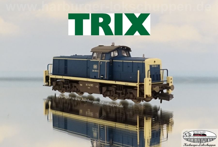

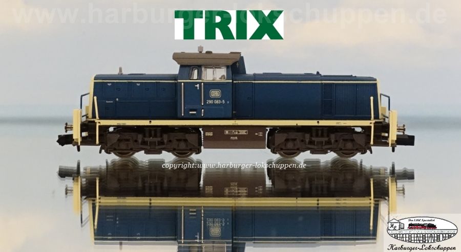

Moin aus Hamburg-Harburg,
auch die Variante der Trix Diesellok als BR 290 in ozeanblau-beige ist ausgeliefert worden.
DB Epoche:4
Dieses Modell ist ab Werk mit einen Digital Decoder ausgestattet.
Rot-weiß Lichtwechsel was jeweils abschaltbar ist.
Zusätzlich gibt es noch die Funktion der Führerstandsbeleuchtung.
Fahreigenschaften einwandfrei bei diesem Modell. Es gab keine Kontaktprobleme bisher.
Hier nun ein paar Fotos für euch:
Optisch ein schönes Modell, ist eine deutliche Steigerung zum früheren Roco-Modell! Bis auf vieleicht die etwas zu globigen Lampen, was aber hinsichtlich der Funktion zu verzeihen ist.
Wie sehen denn die Fahreigenschaften im Analog-Betrieb mit dem Zwangsdecoder aus?
Grüße Andreas
Schöne Bilder, danke für's zeigen und den ersten Befund. Da die Lok leider ohne Sound ausgeliefert wurde, wird sie leider nicht die Startfreigabe auf meiner Anlage erhalten. :(
Boris
