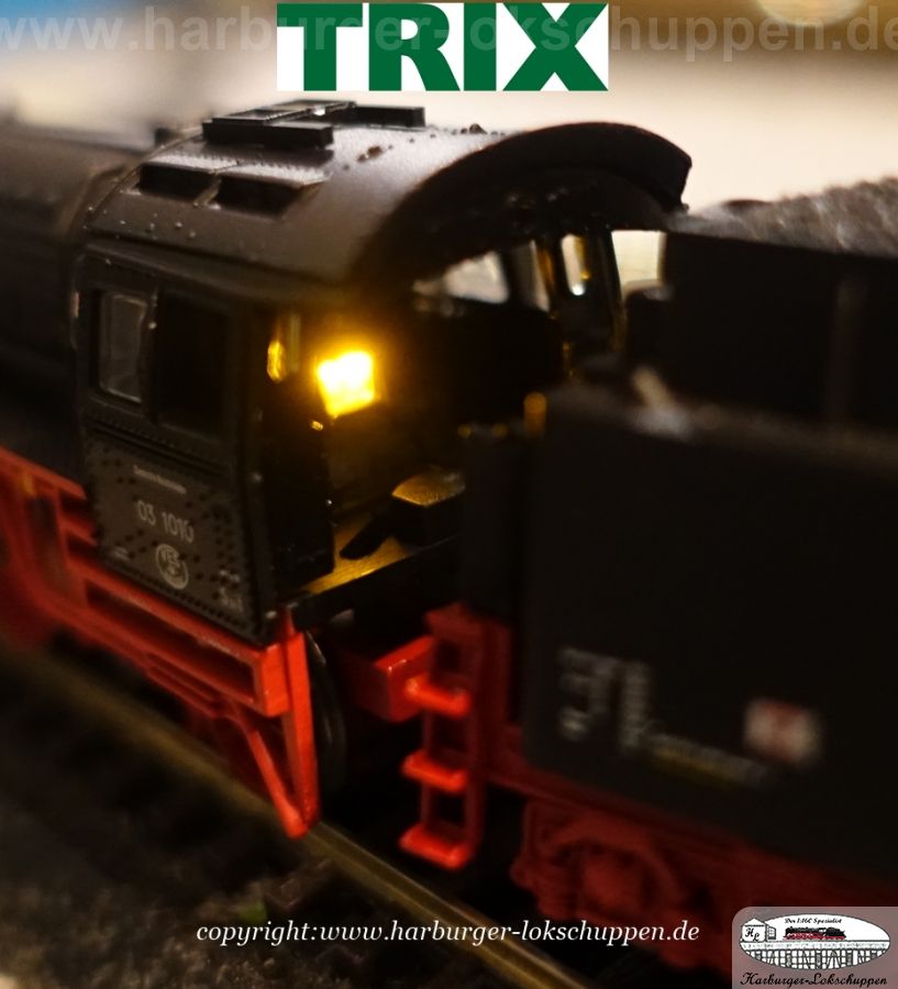

Moin zusammen aus Hamburg-Harburg.
Heute sind bei uns überraschend (ich hatte noch nicht damit gerechnet) die Profi Club
Dampflok BR 03 1010 ausgeliefert worden.
Alle Modelle de geliefert wurden fuhren schon mal alle einwandfrei und es gab unsererseits keine Beanstandung.
Das Modell ist ab Werk mit Digital & Sound ausgestattet.
Fahrwerksbeleuchtung und Feuerbüchsen flackern.
Der Antrieb ist bei dem Modell im Tender eingebaut, was ich persönlich nicht so gerne mag.
Das ist aber wie gesagt meine eigene Meinung. Ich mag den Antrieb einfach lieber im Kessel.
Allerdings muss ich sagen fahren alle gelieferten Lok auch im Kriechgang einwandfrei und ruhig / ruckelfrei und sanft, da habe ich wirklich nichts auszusetzen.
Daher mein Fazit:
Alle gelieferten Loks Top!
Hier nun für euch mal ein paar Fotos von dem Modell:

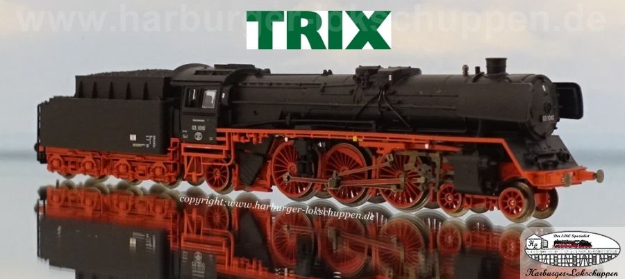

Täuscht das, oder sind die Spurkränze etwas niedriger?
sieht soweit gut aus. Eine Frage hätte ich aber. Wie wurde die Rundung der Windleitbleche
umgesetzt. Diese sind ja bei der DR doch schon ein wenig anders als bei der DB.

ich persönlich lege auch Wert auf einigermaßen maßstäbliche Räder an einer Lok.
Die Vor- und Nachlaufräder sind gut gelungen aber leider scheinen mir die Räder der Kuppelradsätze nach wie vor zu klein geraten zu sein, also auf das Original umgerechnet nur
ca. 1900 mm.
Der kleine Unterschied macht schon was aus.
Ich habe mal bei einer Minitrix S10.2 quasi zum Spaß die Kuppelradsätze gegen jene einer Fl-piccolo 01.10 ausgetauscht.
Der Unterschied war beträchtlich.
Aber das ist eine andere Geschichte.

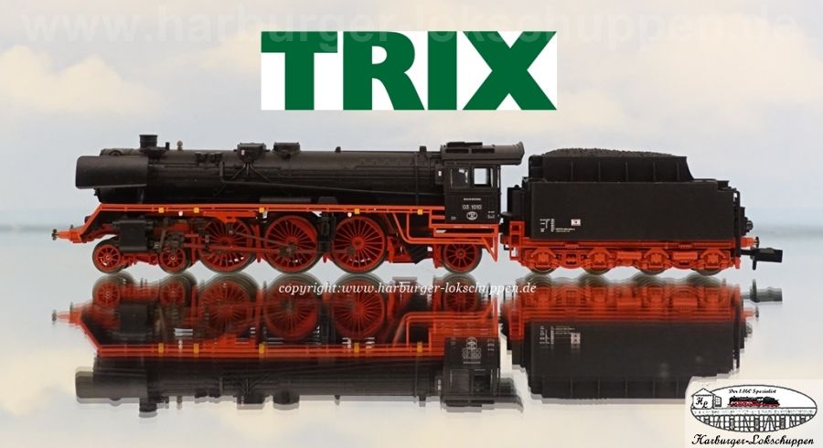

nun ja, für ein Profi-Modell ist dann doch etwas wenig Feinarbeit getan worden. Vor allem farblich fehlen viele Kleinigkeiten.
Die Lampen weiß auszulegen dürfte möglich sein. Wo ist denn das 3. Spitzenlicht geblieben... ok, Zustand um 1965 aber hatte sie da schon die Lampen in der Schürze?
http://www.bahnbilder.de/bild/deutschland~bahnb...0-und-012-066-7.html
Vergleich:
http://www.03-1010.de/html/fotos__6.html
von den dicken Windleitblechen reden wir mal lieber nicht, und die typische, unten stark gerundete Form, kommt auch nicht so recht rüber.
Immerhin hat sie den richtigen Aschkasten. Was auch fehlt ist der Bretteraufsatz auf dem Tender oder kam der auch erst später?..
Ich muss schon sagen, viel Schnick-Schnack für 400€ aber die feinen Details fehlen.
http://www.ebm-vienenburg.de/BahnFoto-s/03-1010-mit-Sdz-in-Vbg
Da wird die Reko-41 auch nicht wirklich besser werden.

Mir persönlich wäre die Version mit drei Spitzenlichtern zwar lieber gewesen, da sie flexibler einsetzbar wäre, aber so ist das Modell noch etwas besonderer und es war ja auch angekündigt.
Optisch ist der Gesamteindruck, abgesehen von den bereits genannten Details, durchaus gut. Technisch bleibt das Modell aber weit hinter seiner Optik!
Die Zugkraft ist auch mit den drei angetrieben Achsen ausreichend für 11 Wagen in der Ebene (mehr habe ich noch nicht getestet).
Zwischen Lok und Tender ist anders, als bei den bisherigen 03/03.10 nun eine Kunststoffkupplung, die kulissengeführt ist. Die Kupplung ist wie ein auf dem Kopf legendes U, also nach unten hin offen. In diesem Kanal werden die Kabel geführt, es sind recht dünne farbige Kabel, gezählt habe ich sie aber noch nicht.
Das Spitzenlicht ist an der Front nur schwer zu erkennen - in den Lampen sind keine Lichtleiter und durch das schwarze Material wird das Licht bei seitlicher Betrachtung
absorbiert. Bei der Betrachtung direkt von vorne ist es aber zu erkennen.
Die Triebwerksbeleuchtung wirkt gut, die LEDs sind grundsätzlich warmweiß, es "blitzt" aber in bestimmten Blickwinkeln kaltweiß.
