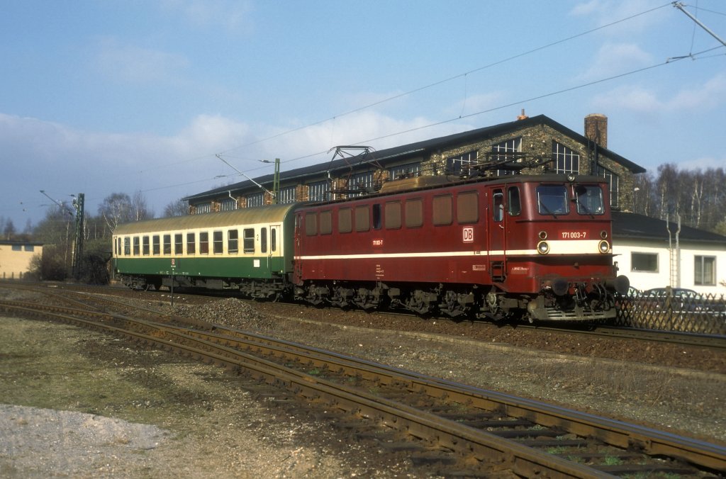

Moin Manfred,
die Zugkraft meiner reicht vollkommen aus.png)
http://www.bahnbilder.de/1024/171-003-blankenburg-260298--388213.jpg
http://www.bundesbahnzeit.de/dso/Ruebelandbahn/b13-171_001,171_005.jpg
http://www.bahnbilder.de/1200/171-014-faehrt-am-24091998-774002.jpg
http://www.bundesbahnzeit.de/dso/Ruebelandbahn/b22-171_002.jpg
Denkbar sind also alle Lackierungen der 171 mit Halberstädtern in allen Farben. Auch ein Doppelstockwagen ist ok.
In Ausnahme Fällen sogar 2 Wagen.png)
Gruß Moritz
