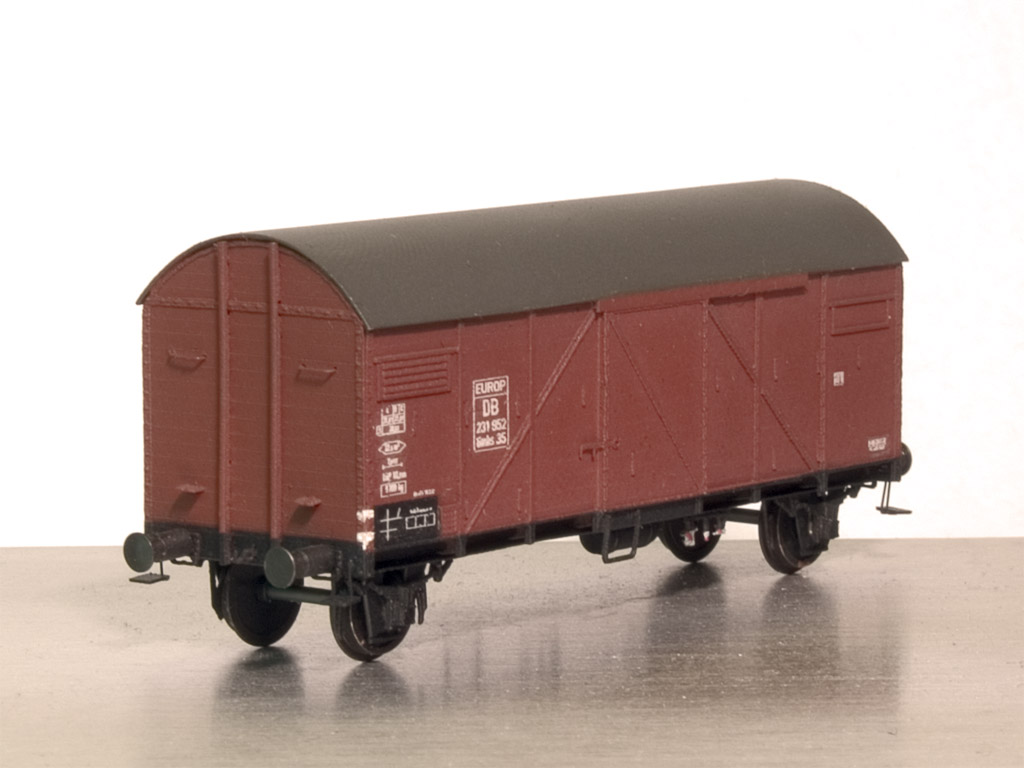

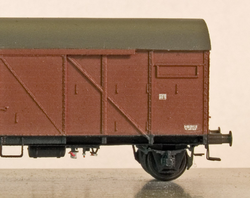

Ansonsten würd ich dir empfehlen das Dach nach dem Aufkleben zu spachteln und glatt zu schleifen, falls du den Aufwand mit der Dachpappe nicht treiben willst.
Das würde dann so aussehen:
http://fs5.directupload.net/images/170215/dadkdtqa.jpg
http://fs5.directupload.net/images/170215/8px4wyl3.jpg
