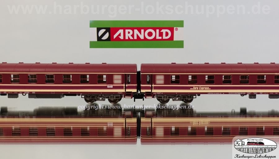

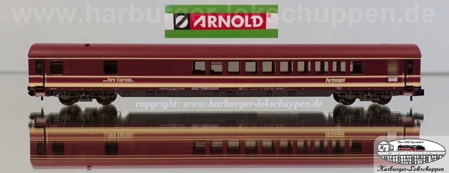

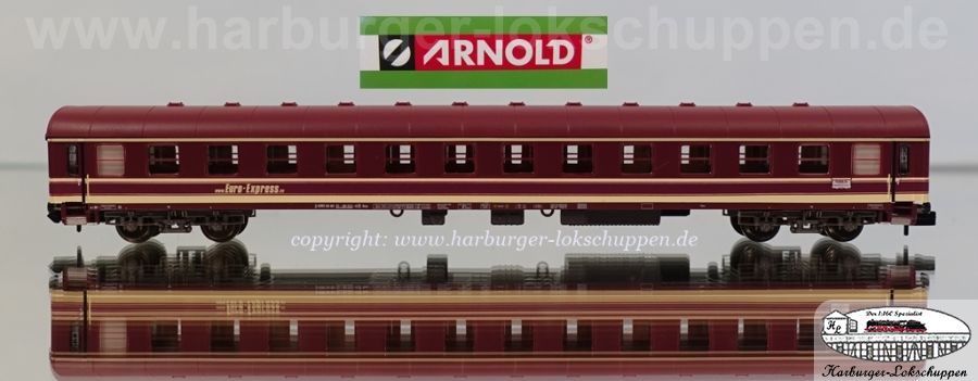

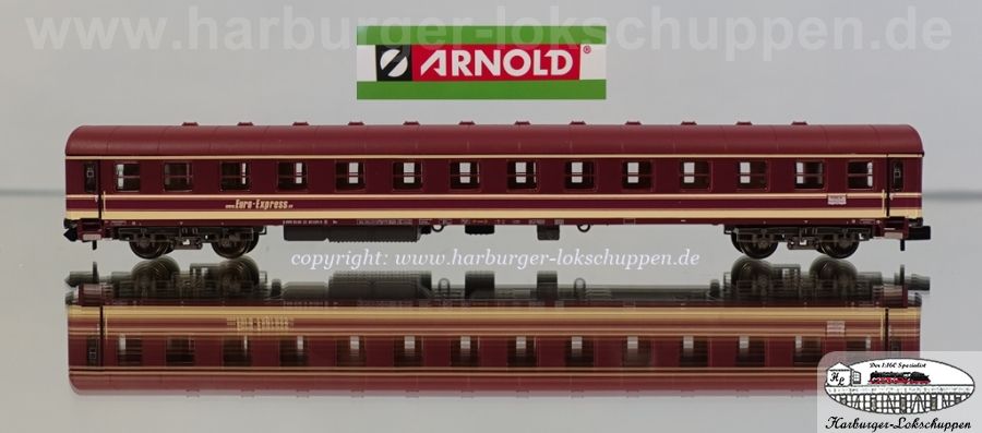

Noch vor Toreschluss des Heiligen Abend ist von Arnold das Euro Express Sonderzug Wagen Set ausgeliefert worden.
Es sind 3 Wagen bestehend aus einem Sitzwagen 2. Klasse (Bm), einem Liegewagen (Bcm) und einem Partywagen. Die Farbe der Wagen ist einfach ein abwechsungsreicher hingucker auf jeder Modellbahn.
Auch hier ist es Arnold wie in den letzten Auslieferungen von Schnellzugwagen wieder gelungen mit der normalen Kupplung eine sehr enge Wagenführung zu erreichen. Ich weiß das diejenigen die nur mit der Fleischmann Kurzkupplung fahren wieder unzufrieden sein werden.

Und hier ein paar Fotos für euch:
