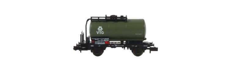

Hab mir auf einen Börse ein schönen Kesselwagen set gekauft (Mtx 13919).
Die Set beinhaltet einen schwarzen und einen olivgrünen VTG 2-achs Neubaukesselwagen.
Der Set war für Idee & Spiel Aufgelegt.
http://www.spur-n-datenbank.de/cb_detail.php?nr=9719
http://www.spur-n-datenbank.de/minitrix/139xx//bilder/13919b.jpg
Hat die olivgrüne Wagen auch ein Vorbild, und wann war die einsatz zeit?

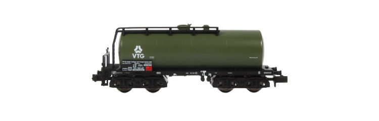

Des weiteren liebäugle ich auch noch zu den Set 13999 mit den 4-Achsigen Einheitskesselwagen (Sonderausgabe für den Spielzeugring).
http://www.spur-n-datenbank.de/cb_detail.php?nr=19057
http://www.spur-n-datenbank.de/minitrix/139xx//bilder/13999b.jpg
Hat diesen olivgrünen VTG-Kesselwagen auch ein Vorbild, und bis wann werde er eingesetzt?

Für den Vierachser ist diese Version richtig: Die Wagen sind (man beachte die Drehgestelle!) ein Nachbau des klassischen Uerdingers aus dem Jahr 1956. Die Wagen wurden zunächst vom USATC beschafft (daher das grün) und kamen später zu VTG. Alle anderen Varianten, die Trix so hat, sind entsprechend ein Kompromiss-Modell.
Der Zweiachser ist - wie viele Nachkriegs-Neubauten - ein eher seltener Zeitgenosse. Hiervon gab es 13 Exemplare, der bekannteste Betreiber war dabei DEA. Eine VTG-Version ist dabei Phantasie.

von zwei zweiachsige vtg-Kesselwagen, sehr ähnlich dem Trix Modell 13919 K, habe ich 1981 die Nummern notiert, da ich sie irgendwann mal im Modell realisieren wollte:
21 80 0704 268-0
21 80 0703 776-3
Beide Kesselwagen wurden damals zur Treibstoffversorgung eines Flugplatzes eingesetzt.
BWB
21 80 0704 268-0
21 80 0703 776-3
BWB

Hallo Jan,
auch wenn die Modelle von Minitrix von der Bauart nicht korrekt sind aber es gab, speziell für die Bundeswehr, grüne zweiachsige VTG-Kesselwagen. Hier sind auf den Bildern 1+2 z.B. zwei Stück zu sehen:
http://www.drehscheibe-online.de/foren/read.php?17,5901417
Bei Drehscheibe Online gibt es auch ein Bild mit einer grünen 140er und einem Ganzzug solcher Kesselwagen. Hier ist, nach dem herunter scrollen, 140 760 mit F40 (Kerosin)-Kesselwagen zu sehen:
http://www.drehscheibe-online.de/foren/read.php?17,7912394,7912394#msg-7912394
de Meester - 13.12.16 11:35
Vielen Dank zur Allen für die Feedback und das herausgraben der Bilder).png)
@Kai, Danke für die Hinweis zur USATC; das hat mir zur zur folgende Webseite weitergeleitet:
http://www.awlingen.de/2014/Modelle/630hl%20Trix/index.html
Ob es die olivgrüne Farbe bis in die Mitte der 90er geschaft haben?

Mir sind die Vierachser, wie es sie bei Trix gibt, zumindest als VTG-Wagen nur in grau bekannt. Zweiachsige Wagen in Olivgrün habe ich allerdings in Kiel schon gesehen, damit wurde damals das Marinefliegergeschwader in Holtenau mit Treibstoff versorgt. Die kamen vom Typ her schon sehr dicht an das Trix-Modell heran. Die Wagen waren dort bis Mitte/Ende der 1980er Jahre zu sehen. Vierachsige Wagen in Olivgrün habe ich dort nie gesehen (was nicht heißen muß, daß es sie dort nicht gab)
Mit der Größe des Tanks ist das Trix-Model des Zweiachsers ein typischer Vertreter für Mineralölprodukte, Chemiekesselwagen haben im Regelfall deutlich kleinere Kessel.
Gruß Max

vierachsige Wagen in olivgrün gab es definitiv. Während meiner Bundeswehrzeit hatte ich mit diesen Wagen zu tun. Soweit ich es mitbekommen habe, gab es sowohl 2achsige, als auch 4achsige Wagen bis Anfang der 1990er Jahre.
Die Kriegsbauarten habe ich zuletzt 1981 gesehen.
Es gab auch mindestens einen 2achsige Wagen in blaugrün, der vom BGS genutzt wurde. Meiner Erinnerung nach ein Wagen mit 20.000l und geschweißten Tank, vermutlich Vorkriegsbauart.
BWB
BWB
