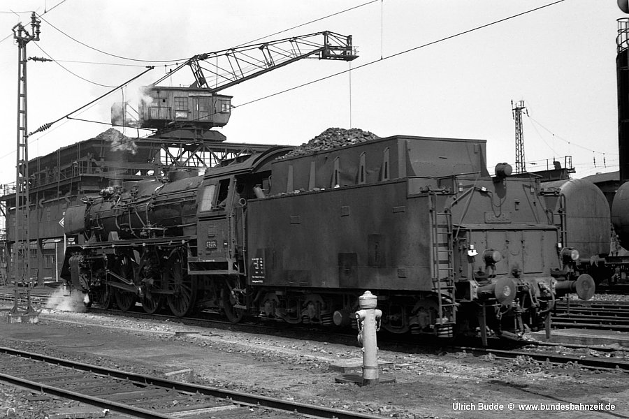

Hab hier auch noch ein Bild gefunden.
http://www.bahnbilder.de/bild/deutschland~dampf...-gegen-den-wind.html
Viele Grüße Jörg
Viele Grüße Jörg

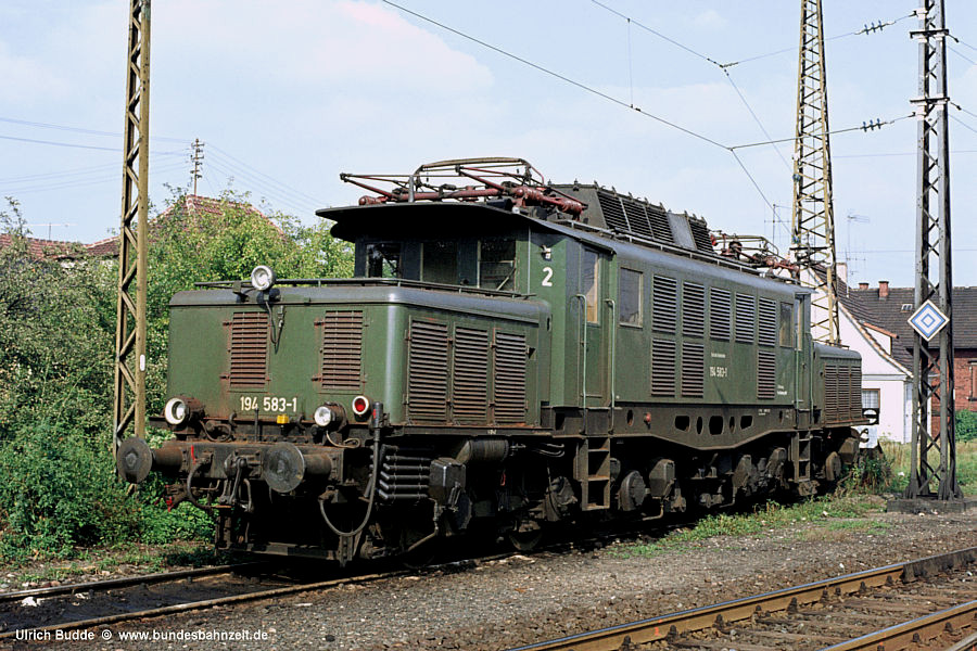

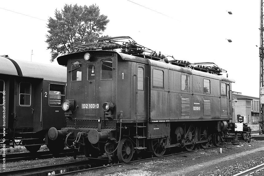

[N]-Fan Thomas F. - 11.12.16 09:05
Hallo Barbara,
bedeutet das, dass auch eine E17 z.B. dann nur rechts hinten ein rotes Licht hatte? Denn diese Altbau-E-Loks hatten doch auch keine roten Leuchten?
Danke, Thomas
Danke, Thomas

Das DB Signalbuch von 1959 schreibt u.a. für einzeln fahrende Tfz. bzw. Lokzüge das vereinfachte Zugschlussignal vor (bei Nacht: 1 rote Laterne, in der Regel rechts). Bei Loks mit fest eingebauten Leuchten sah man aber gelegentlich auch schon mal beide Lampen brennen. Bei Loks, wo man die Laternen per Vorsteckscheibe umständlich abblenden musste, kann ich mir das aber kaum vorstellen.
Die von Barbara erwähnten klappbaren "inneren" Blenden sind, wenn ich der Literatur (Rampp, E44 Buch) glauben soll, oft nur einseitig eingebaut worden. Die Bilderlage ist naturgemäß recht dünn, wer hat schon einen Nachschuss auf eine Lz fahrende Lok bei Nacht fotografiert?
Hinweise ergebein sich z.T. aus Altbauloks, bei denen ganz offensichtlich überhaupt nur 1 rotes Rücklicht möglich war (Schiebedienst E 94, Münchener Abräum E32):
http://www.bundesbahnzeit.de/bauartunterschiede...er/b30-194%20583.jpg
http://www.bundesbahnzeit.de/galerien/Altbau-El...er/b22-132%20103.jpg

Hallo njoker (#27)
hier eine BR 03 mit rotem Schlusslicht am Tender:
http://www.bundesbahnzeit.de/galerien/Hamburg%2...der/b37-03%20034.jpg
Die 03 war sicherlich keine typische Schublok im Regeleinsatz.
Und hier eine BR 41 mit rotem Schlusslicht am Tender:
http://www.bundesbahnzeit.de/galerien/Die%20sch...der/b05_41%20167.jpg
Die Fotos sind zwar nur in schwarz-weiß, doch ist deutlich zu erkennen, dass die dritte Laterne dunkler ist. Ansonste ist die bereits oben beschrieben Klappscheibe eher Standard gewesen.
Eine weitere BR 41 mit einer anderen Rotlicht-Technik am Tender (Farbfoto):
http://www.bahnbilder.de/1024/41-360-als-schublok-am-645304.jpg
