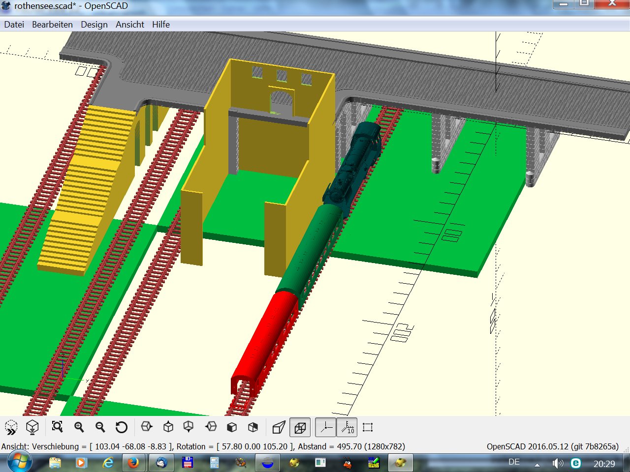

Ich bin noch da!
Ich habe nur ein paar Tage hier Pausiert und 3D-Druckteile für meinen Z-Bahnhofsmodul gezeichnet:
http://www.ptlbahn-shop.de/Z/BHFRS6.jpg
Ich habe jetzt auch nicht jeden Beitrag bis zum letzten Wort hier gelesen!
Das Weichenproblem mit den Aussetzern sehe ich zum Teil als sebat gemacht an! Wenn du täglich mit Spiritus drüber gehst wundern mich deine Kontaktprobleme nicht!
Nimm mal einen Glasschale oder besser einen Spiegel und tropfe da  den Täglich mehrmals deinen Spiritus rein/grauf!
Wenn du sehr guten Spiritus hast wird nix zu sehen sein, aber meist bildet sich nach kurzer Zeit ein Weißlicher Belag, das ist dann das Vergählungsmittel, und wenn das dann zwischen Weichenzunge und Aussenschiene einen belag gebildet hat, dann ist da sendeschluß mit kontakt! Da hilft dann nur noch ein Streifen Fensterleder und damit dann alle Zwischenräume wieder blank putzen! und da ist die Nenngröße Egal, das wird auch bei H0 eintreten!
Also am besteb neue Schienenverbinder und alles ordentlich trocken reinigen! Spiritus ist gut um Alkohollösliche Verschmutzungen zu lösen, sonst ist er unnötig! Manchmal, wenn ich nix anderes habe nehme ich ein Holzspan und putze damit die Schienen! Das Holz ich weich genug um die Schienen nicht ab zu schaben, aber meist hart genug um normale Belege zu entfernen! Auch Styropur habe ich schon zum Reinigen genommen, aber das beste ist Leder und mechanische Reinigung.
Und ich bleibe dabei, ich speise jedes Schienenstück der Gleise einzeln ein, dann sind 90% der Kontaktprobleme gelöst!
PS:
Die Grünen Felder sind 17x17cm Modulrasterquader, die grauen Teile der Brücke sind gezeichnet und Druckbereit, die Gleise und die Fahrzeuge sind 3D-Teile aus anderen Z-Projekten die ich hier nur zur Deko eingefügt habe. Das Haus und die gelben Brückenteile sowie die Brückenwiederlager müssen noch fertig gestaltet werden. Sie Fahrbaun der Brücke vor dem Haus ist ein 3D-Druckteil was alleine 4 Stunden den Rechner  je korektur beschäftigt hatt.
