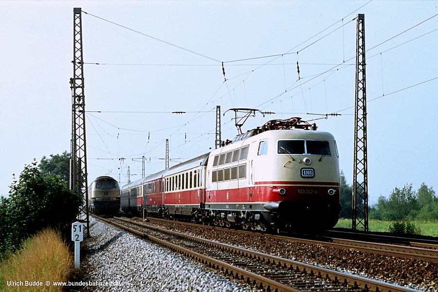

http://www.bundesbahnzeit.de/galerien/103%20-%2...er/b17-103%20242.jpg
Wie man auch auf anderen Fotos von ICs aus dem Jahr 1977 sehen kann, ist die typische, vorbildliche Bespannung für einen damaligen IC eine 103 mit schwarzem Rahmen, noch vorhandenen Frontschürzen aber Einholmpantographen. In Spur N bieten sich dafür an:
