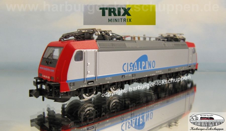

Vorbild:
Elektrolokomotive Re 484, als Zweisystemlokomotive mit 4 Pantographen, 2 Großraumwagen 1.Klasse, 1 Großraumwagen 2.Klasse der Cisalpino AG, eingestellt bei den Schweizerischen Bundesbahnen (SBB).
Modell:
Eingebauter Digital-Decoder zum Betrieb mit DCC, Selectrix und Selectrix 2.
Motor mit Schwungmasse, 4 Achsen angetrieben, Haftreifen, LED-Spitzenbeleuchtung.
Alle schaltbaren Funktionen im DCC-Format sind auch im Selectrix 2-Format schaltbar.
Schnellzugwagen mit Kinematik für Kurzkupplung.
Gesamtlänge über Puffer 613 mm. UVP: 299,99

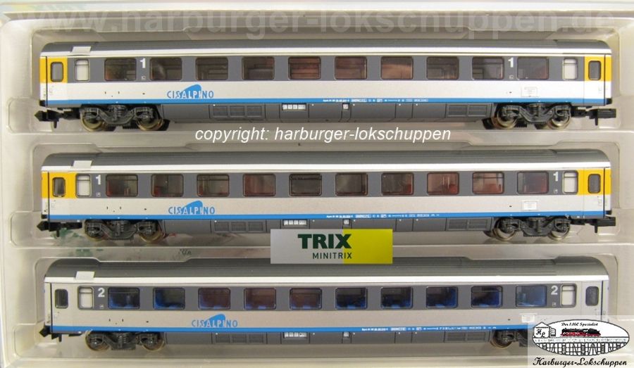

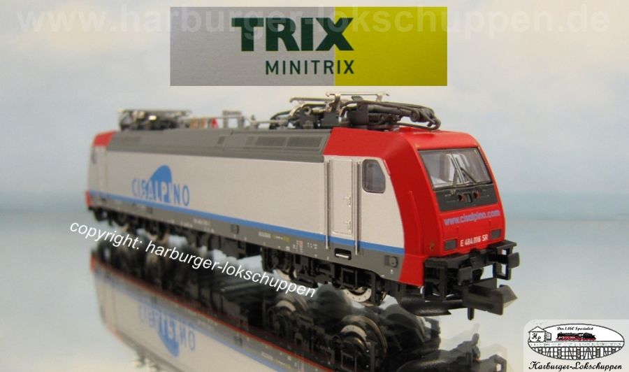

Moin!
Die Garnitur gefällt mir sehr gut. Sogar die Bremsscheiben an den Antriebsrädern sind dieses Mal aufgedruckt!
lg  Christian

ich nehme nur die Lok......

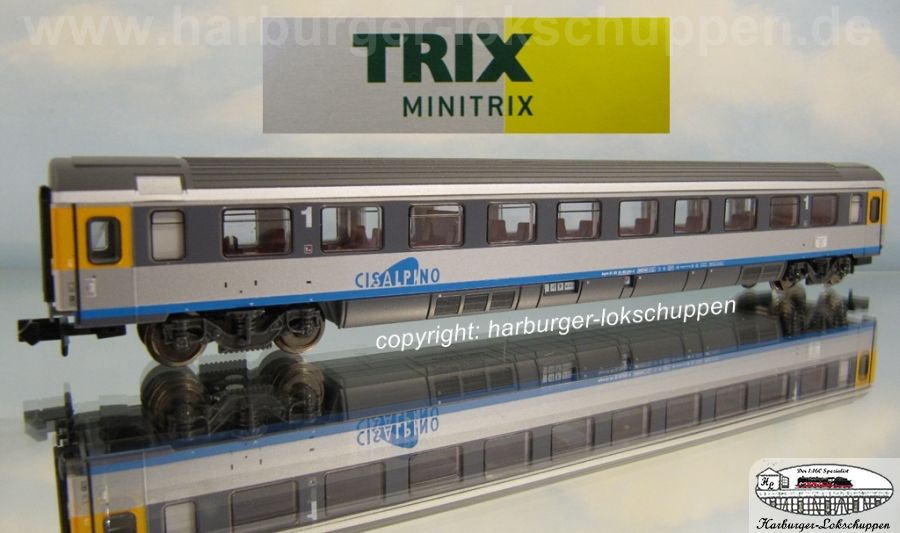

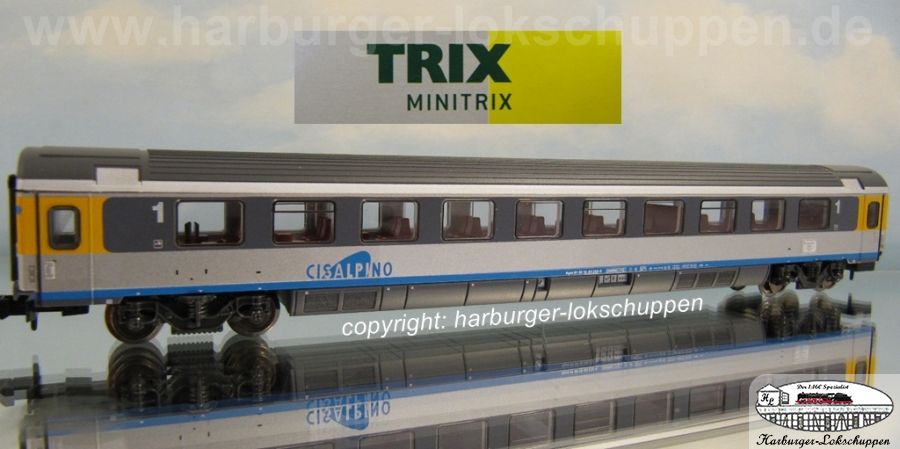

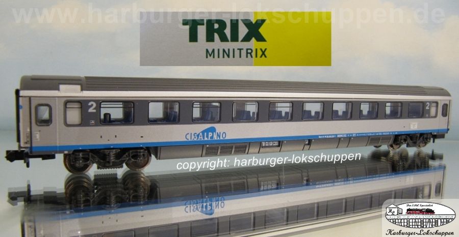

Wagen ohne Eintrittstufen an den Türen mit freiem Durchblick auf die Kupplungshalterung vollkommen undiskutabel.
Mfg
BLSAe208
Und zu den genannten Preisen für drei Wagen und eine Lok allemal.

Man beachte die gut sitzenden Dächer. Ich denke daß Trix bestimmt zu viele Sets produziert. Man wollte den Verkauf der Einzelwagen abwarten und hat dann auf die benötigten Sets hochgerechnet. Aber wohl ausser acht gelassen, daß viele (ich auch) nur einzelne Wagen gekauft haben, ohne das Set zu wollen.

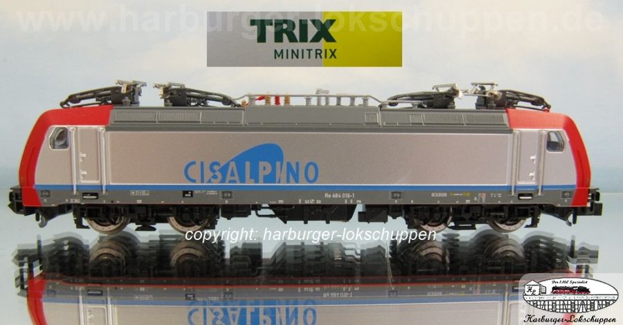

Nur dass das in Wirklichkeit eine Re 484 ist und keine umlackierte 186...
Die Re 484 der SBB ist im Bombardier-Schema eine Traxx F140 MS2, während die 186 der DB einer Traxx F140 MS2E entspricht.
"The looks of the Traxx 2E platform resembles that of the original Traxx 2 platform. Diesel-electrics are easy to identify as Traxx 2E, but for the electrics one has to look for small details, like the segmented sides of the body, or the additional opening which can be used as filling hole."
Die Frage ist doch vielmehr, ob sich diese Unterschiede noch am *Modell* feststellen lassen. Hier scheinen wir nicht im übertragenen Sinn beim Nietenzählen zu sein, sondern im wahren Sinn des Worts.
Quelle: http://www.railcolor.net
Gruß, Mike

ich glaube bei Bild- und Modellvergleichen erkannt zu haben, dass zur Mitte der Loks die kleinen Lüftergitter unterschiedlich sind: auf beiden Seiten mal einzeln oder paarweise. Es sind die kleinen. Links und rechts davon sind die großen, langen.
IngoD

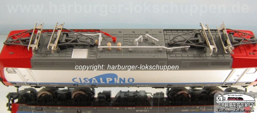

was ich meine ist, daß die 186 und die Re 484 beim Vorbild viele Unterschiede haben, von der Technik, die man im Modell natürlich nicht sieht, mal ganz abgesehen.
Fangen wir mal unten bei der Lok an: Das Modell von Minitrix hat Indusi und Integra an den Drehgestellen. Die Re 484 hat braucht keine Indusi, weil sie ja nicht in Deutschland oder Österreich fahren kann, nur Integra.
Die Scheibenbremsen sollten innenhalb der Radreifen liegen und nicht auf die Radrafen gedruckt sein. Das ist wohl das auffälligste Merkmal unterhalb des Gehäuses.
Am Gehäuse fehlen die 4 Ansätze der Kameras, die als Rückspiegelersatz dienen.
An den Seiten des Dach ist die Verteilung der kleinen Lufteinlässe anders. Achtung beim Vergleich: Sowohl Modell als auch Vorbild sind links und rechts unterschiedlich.
Auf dem Dach selbst gibt es eine Vielzahl von Unterschieden zum Vorbild. Das rote Dachkabel verrät die 186 am deutlichsten. Nur die 146, 185 und 186 bzw. 486 haben diese Art von Dachkabel. Die reinen Gleichstromvarianten der Traxx sowie auch die Re 484, haben keine solchen Dachkabel. Auch die Dachleitungen, Isolatoren und Dachdurchführungen sind ganz anders konfiguriert.
Wie wichtig das alles ist, bleibt natürlich jedem selbst überlassen.
Daher sind für mich eigentlich nur die Wagen des Minitrix-Sets interessant. Die Modelle nach Schweizer Vorbild würden gut die Modelle von Arnold ergänzen, welche ja die italienischen Eurofima-Bauarten darstellen, jedenfalls auf den bisher von Arnold veröffentlichten Fotos.
Aber mal ganz abgesehen davon fehlen Speisewagen (siehe z.B. ACME in H0) und Gepäckwagen, sowohl bei Minitrix als auch bei Arnold!

Die reinen Gleichstromvarianten der Traxxe, wie die Re 484 oder auch die spanischen oder italienischen Loks, haben keine solchen Dachkabel. Auch die Dachleitungen, Isolatoren und Dachdurchführungen sind ganz anders, weil die Re 484 ja nicht als Mehrsystemlokomotive konfiguriert ist.
Die Re 484 verkehrt doch in der Schweiz unter 15 kV Wechselstrom und in Italien unter 3 kV Gleichstrom. Ist das nicht das Merkmal einer Mehrsystemlok?
Soweit ich weiß, haben sie auch eine Ausrüstung für 25 kV Wechselstrom und 1,5 kV Gleichstrom.

@5
Vielleicht können 15011 ff
http://www.eichhorn-modellbau.de/de/shop/spur-n...rch=Klapptrittstufen
hier weiterhelfen
