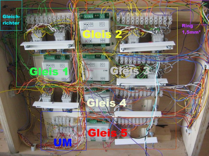

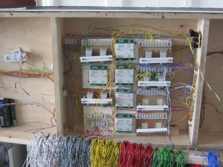

Mein Kabelbaum ist farbig wie ein Kunstwerk, aber sehr chaotisch.
Möchte auch nicht alles einwandfrei verlegen, zu viel Aufwand, wenig Spaß.
Stelle aber fest, wenn ich mehr künstlerisch vorgehe, habe ich mehr Freude.

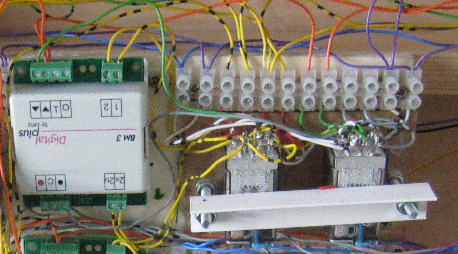

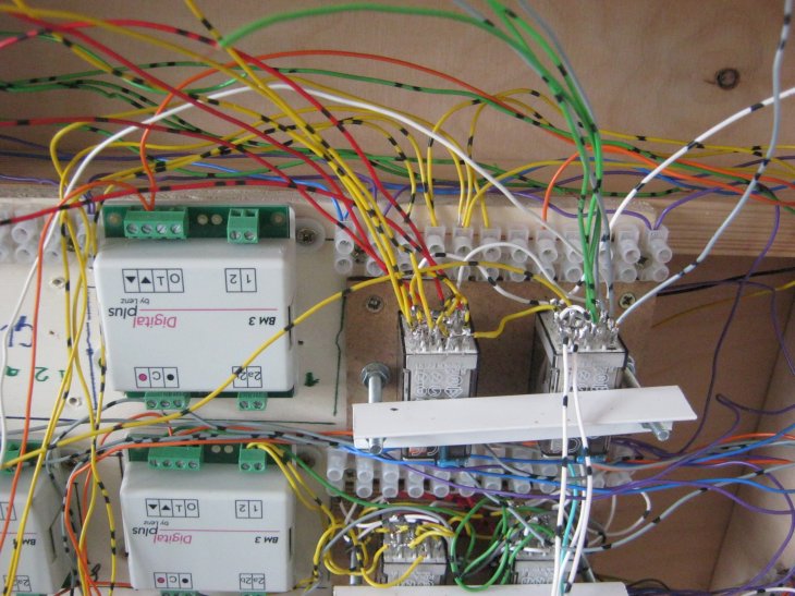

Ein Problem sind jedoch die Stromverteilungsstellen, die Wago-Klemmen sind praktisch aber auch unhandlich.
Suche da noch eine bessere Lösung, mit Leiterplatten habe ich gute Erfahrungen gesammelt, jedoch mag ich keine blanken Lötstellen, zudem weiß ich nicht, ob die Lötstellen ausreichend "dimensioniert" sind. (Löten und sichere Lötverbindungen sind bei mir ein Thema, bei dem ich mich nicht auskenne).

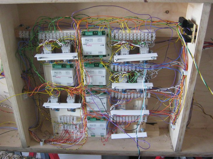

Kabel, Drähte, Litzen "künstlerisch" verlegen hat bei einer Modellbahnanlage nichts mit #zuviel Aufwand - zuwenig Spaß# zu tun. Der besch.... Spaß fängt erst richtig an, wenn man einige Zeit später Fehler (beheben) suchen muß.
Tja, man verflucht sich dann selbst, weil man damals beim verkabeln den #Mehraufwand# nicht machen wollte.
Hinterher beißt man sich selbst in den Hintern, wieso man so ein I...... war.
Der #Mehraufwand# am Anfang, lohnt sich über die ganze Lebensdauer der Anlage.
Tja, ich persönlich mache mir nicht nur den Aufwand von sauber verlegte und codierte Verdrahtung, sondern zusätzlich den Aufwand der Dokumentation. Genaugenommen erstelle ich die Dokumentation vorher und verdrahte mit der Dokumentation.
Tja, glaubte zuerst auch immer dies sei unnötiger Sch......., aber hatt auf einer Messe dann den Vorteil einen Fehler sehr schnell mit Hilfe der Dokumentation zu finden. Denn nach einem Jahr wußte ich nicht mehr auswendig.

Deine Verkabelung ist schon "Abenteuerlich". Ich verkable Farbentreu und bin damit immer gut gefahren.

Meine Anlage ist trotz der abenteuerlichen Kabelverlegung betriebsbereit, für eine Optimierung habe ich Zeit, die Lokomotiven die ich möchte, kommen auch immer später.

Für Verkablungs-Künstler empfehle ich:
HellermannTyton Kabelbündelhalter Heladuct Flex,.
Am besten kleb und schraubbar.
http://www.miniatur-wunderland.de/fileadmin/med...abelchaos-3boden.jpg

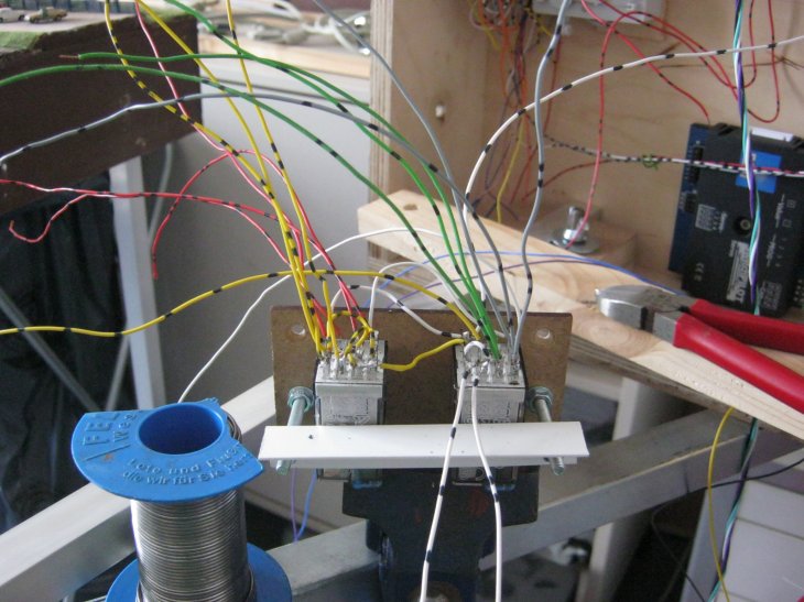

einen Punkt habe ich noch, möchte meine Wago-Klemmen (5-fach) durch eine platzsparendere Löt-Lösung (Kupferblech?) ersetzen.
Ein weiteres Kabel anlöten an ein vorhandenes 0,5-0,75mm² wäre eine Möglichkeit, gefällt mir aber nicht.
Habe bis jetzt Leiterplatten zugeschnitten und mehrere Kabel angelötet, funktioniert ganz gut.
Leider wurde ich hier kritisiert, sowas geht gar nicht.
Jetzt habe ich Bedenken, vielleicht habe ich kalte Lötstellen oder irgendwo zuwenig Lötzinn auf die Kupferschicht aufgetragen.
Wie kann ich eine Löt-Verbindung prüfen?

Eins ist sicher: gerade bei unfähigen Lötern (wie mir) macht die Qualität des Lötkolbens einen riesen Unterschied. Habe ich beim Einbau von Decodern gemerkt! Besonders das schnelle Einstellen verschiedener Temperaturen hat mir geholfen. Der Lötkolben darf also auch für Anfänger etwas besser sein!
Sonst bin ich von Klaus' Kabelbaum und besonders seines Mutes, hier Bilder zu zeigen, sehr beeindruckt! Bravo! Wirklich beeindruckend. Bei mir sieht es ähnlich aus und ordentliches Verlegen ist wirklich ein...Beruf!

So als Vorlage recht gut geeignet, Arnold Gleisanlagenbuch Band 1, Technik. Da werden unter anderem einheitliche Kabel für die einzelnen Funktionen verwendet, also für jede Funktion EINE Kabelfarbe! (z.B. Fahrstrom+ = rot, Licht+ = gelb, Masse braun oder schwarz, AC = violett, usw.) Es gibt ein Nummernschema, in dem jedes!! Kabel am Anfang und Ende exakt beschriftet wird - woher, wohin und ev. wozu.
Und, es gibt in der Literatur (Miba, Eisenbahn-Journal usw.) viele Bilder, die eine saubere Verkabelung anschaulich darstellen.
Es mag ja spannend sein, das unbekannte Kabelwirrwarr im Falle eines Fehlers neu zu erkunden....
aber irgendwann vergeht der Spass, spätestens dann, wenn nichts mehr funktioniert.

es geht weniger um zu viel oder zu wenig Lot (gibt es natürlich auch), als darum, wie das Lot geflossen ist.
Eine schlechte Lôtstelle erkennt man optisch meist daran, dass das Lot eher kugelförmig ist. Es ist eine Lotkugel, die nur durch das Flussmittel auf der Kupferbahn klebt und sich ganz leicht wieder löst. Hier hat man nicht lange genug mit dem Lötkolben erwärmt.
Eine gute Lötstelle erkennt man daran, dass dass Lot auf der Kupferleiterbahn breit fließt (Das Lot wird auf die Leiterbahn mit dam Lötkolben aufgebracht. Das Flussmittel reinigt dabei, löst Oxide und schirmt die Luft ab. Bleibt man mit dem Lötkolben kurz auf der Lötstelle, sieht man, wie das Lot fließt). Es geht eine Verbindung mit dem Kupfer ein.

Meine Befestigung der Lüsterklemmen an einem Bilderrahmen war auch so ein spontaner Einfall.

du hattest nach Lötstellen prüfen gefragt. Ich habe mal ganz früher als Elektroniker gearbeitet und viel gelötet.
Ein paar wichtige Dinge:
- Die zu verlötenden Teile müssen frei von Oxid sein. (Bei den Leiterplatten mit Glasfaserstift oder mit Scheuersand leicht über das Kupfer vor dem löten gehen)
- Beide Seiten verzinnen und Flussmittel (Löthonig oder Kolophonium verwenden)
- Nach dem verzinnen zusammenlöten. Nicht zu heiß löten, denn dabei verbrennt das Zinn und die Lötstelle fließt nicht so gut.
- Wenn nciht so recht föiessen will, halte ich immer nochmal das Zinn von der Rolle kurz in die Lötstelle rein, dann fliesst das Zinn besser.
- Wenn die Lötstelle leicht glänzt und das Kabel allseits vom Zinn umflossen ist die Löststelle ok.

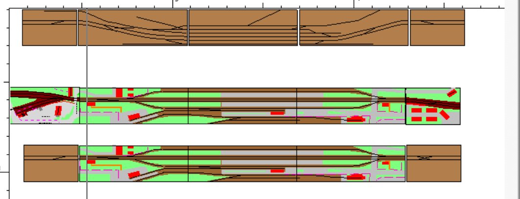

Es wurde mit Telefonkabeln viel gebaut. 5 Gleise = 5 Farben (Grau, Weiß, Gelb, Rot und Grün). Die Gleise sind je Richtung rechts in max 2 Schienenstücke geteilt (rein ring, 1Ring, 2 Ring und 4 Ringe)  Das ist erst einmal die Basis. Dazu kommt Orange für die Infoleitungen der BM3 und Blau/Lila/Weiß für die Digitaleinspeidungen sowie Gelb und Schwarz für die 16V-Hilfsspannung sowie Blau/Schwarz/Rot für Gleichspannungen. Ihr Seht, das einige Farben doppelt genutzt werden, aber das kann nur an den Sammelpunkten kritisch werden wenn mehrer gleichfarbige gleichzeitig ab reißen sollten.
Dazu kommt, das die Relaisblöcke hier 5 gleiche Schaltungen sind.
Je Geis ist also ein BM3 und 2 Relais zu einem 2-Richtungs-BM3-Geschaltet (obere Bilder). Dieser Block hat eine 12polige Lüsterklemme für die umgeschalteten Leitungen. Im 3. Bild zu sehen: die ersten beiden Klemmen sind J und K, dann die 4 Schienen des Bahnhofgleises, dann die 2 Info-In-Leitungen für die beiden Richtungen, dann die beiden Grün-Signale für beide Richtungen, dann noch die Richtungssteuerung und die Relaisspannung macht zusammen 12 Klemmpunkte. Info-Out, Signal Rot und Signalmasse werden direkt vom BM3 abgenommen. im 6. Bild sind dann die Farbzuordnungen zu den Gleisen zu sehen. Das Feld UM ist eine Umschaltung ob die Lok am Signal oder am Bansteigende halten soll damit der Personenzug nicht hinter dem Bahnsteig hält, aber der Güterzug die geamte Gleislänge nutzen kann.
Dazu sind jetzt noch einmal 4 Relais zur Haltepunktumschaltung und 4Relais zur Beleuchtung gekommen.
Ihr seht also, wenn man den wahnsinn mit System angeht ist das garnicht mehr so schlimm! Einer kam dann auf die Idee, nach "Norm" alle Gleise rechts mit weiß und links mit Lila zu verkabeln, das ist bei einem Streckenmodul natürlich kein Problem, aber in diesem Bahnhof führte dieses System zum Chaos da die Gleise nicht mehr unterscheidbar waren. Zum Glück war das nur ein Segment, so das es relativ schnell wieder auf das 5-Farbsystem zurück gebaut werden konnte.
Achso, Einfahrt und ausfahrt werden bei mir in der Farbe der "Durchfahrtsgleise" mit den Ringen der "anderen" Bahnhofsseite belegt. Damit ist der Abstand gewahrt und eine Vertauschung fällt recht schnell auf.
Diese Bilder sind ja nur vom Mittelsegment, unter der Einfahrt und der Ausfahrt sind dann noch einmal je Weiche 1 bis 2 Relais die je nach Weichenstellung die Infoleitungen der BM3 mit der Streecke verbinden und die Richtung auf Gegenrichtung um schalten wenn ein zug entgegen der Standartrichtung durch den Bahnhof fahren soll
Der Ganze Wahnsinn ist entstanden weil der Club der ansicht war, mit BM3 ist es einfach zu Digitalisieren. Das Stimmt auch, solange es um eine Strecke geht, aber nicht mehr mit einem doch Relativ einfachen Bahnhof der in einen Richtungswechsel der Züge zu lassen soll.
Das unterste Dild ist der Aktuelle Gleisplan des Bahnhofs, in der Mitte der Alternativeinsatz und oben der angefangene Güterbahnhof wo der selbe Wahnsinn noch einmal vor mir steht!
http://www.ptlbahn-shop.de/N/bhf.jpg
