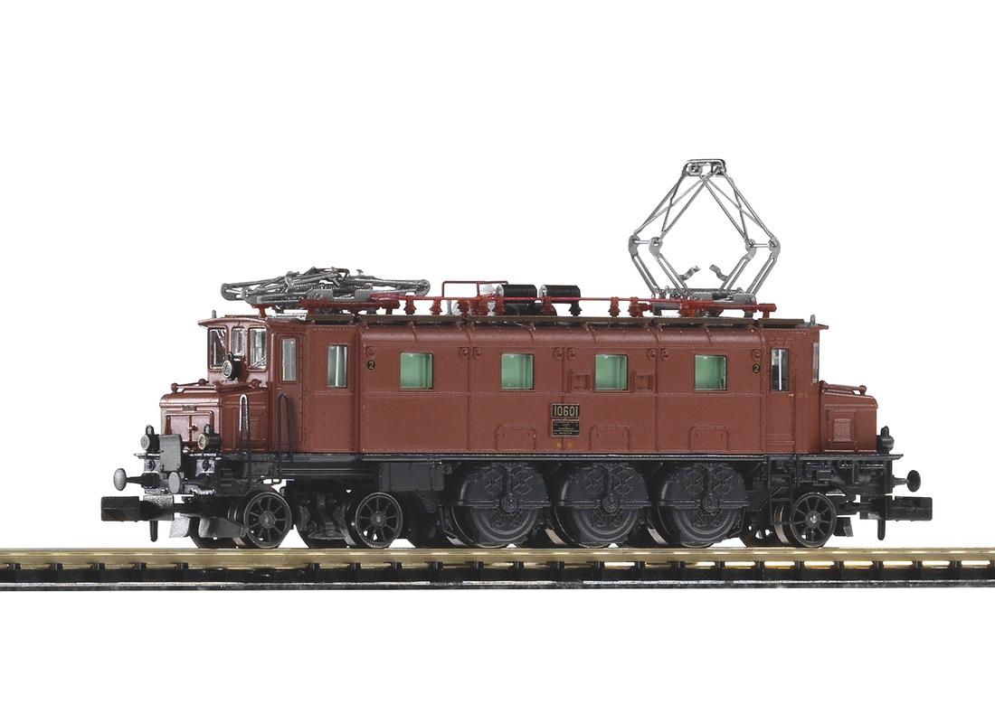

Hier sieht man mal Piko aktuell: http://www.piko-shop.de/media/oart_0/oart_n/oart_16923/thumbs/14075_82920.jpg
