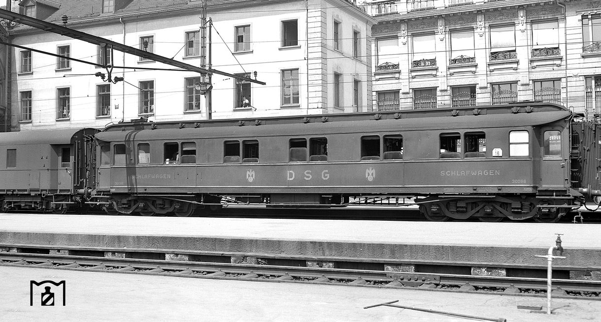

Eben bei der Eisenbahnstiftung gefunden:
http://www.eisenbahnstiftung.de/images/bildergalerie/34558.jpg
Schlafwagen Nr. 30066 der DSG im Bahnhof Basel SBB. (07.1951)
Danke Engelbert !
was steht denn als Bildunterschrift dabei - evtl. Aufnahmedatum, usw.
Interessant, dass der Wagen (analog zum Fleischmann-Modell) solche Fensterpaare hat. Der hier sieht da anders aus:
http://www.db58.de/wp-content/uploads/2009/01/dsg30002_600.jpg
Offenbar ist der mit dem großen Abstand ein WL6ü pr 11; die früheren Bauserien (scheint noch 04, 06 und 09 zu geben) haben dann die Paare (unterscheiden sich u.a. in den Drehgestellen). DSG-Version davon wäre doch was für Fleischmann :)
die Bildunterschrift steht doch drunter
Hallo Engelbert,
wenn man dem Link folgt den du gesetzt hast http://www.eisenbahnstiftung.de/images/bildergalerie/34558.jpg ist keine Bildunterschrift zu sehen, zumindest an dem PC an dem ich schaue.
Mach ich was falsch ?
hab dann grad mit Stichwort 'DSG' dort gesucht und das Bild gefunden, Unterschrift:
" Schlafwagen Nr. 30066 der DSG im Bahnhof Basel SBB. (07.1951) Foto: Joseph P. Saitta " ,
also im internationalen Verkehr eingesetzt.

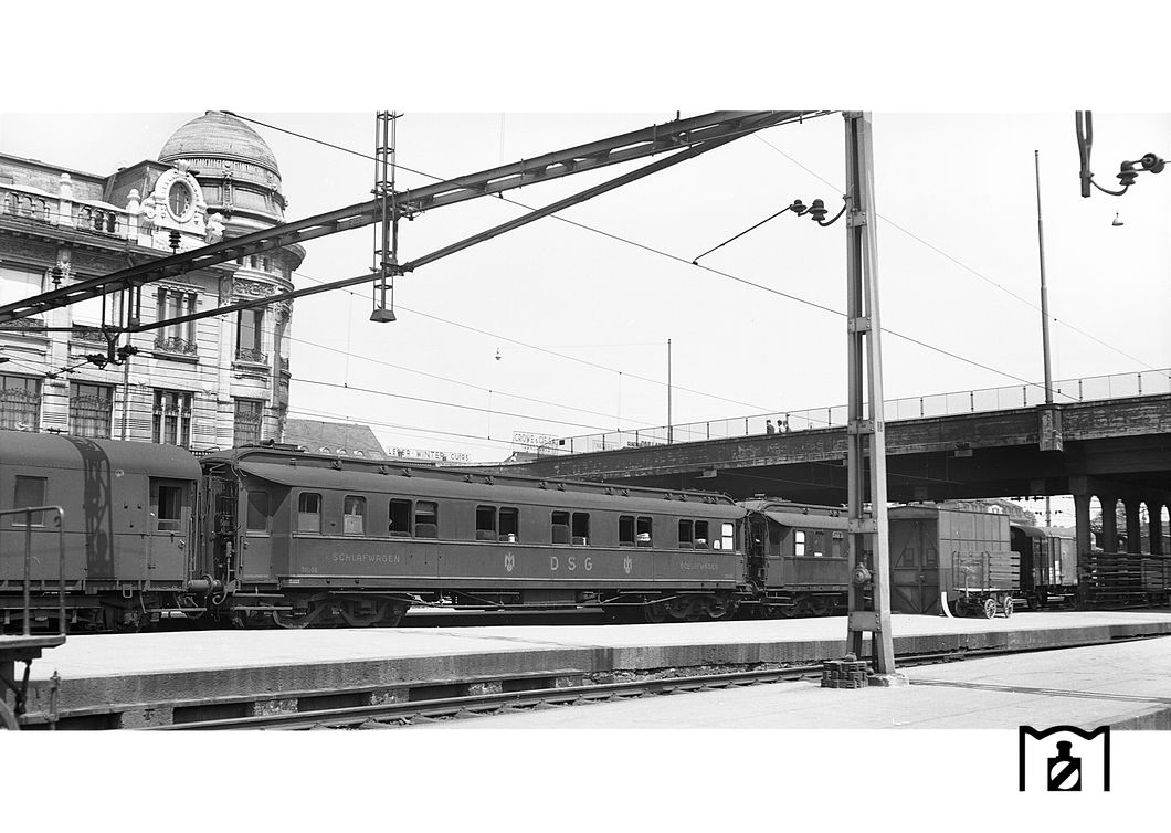

Hier ist er noch mal, gleicher Zug an dem Tag in Basel Badischer Bahnhof:
http://www.eisenbahnstiftung.de/images/bildergalerie/2933.jpg
rechts daneben noch ein preuss. Sechsachser ?
