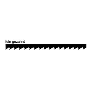

ich hänge mich hier mal rein. Mit welchem Werkzeug führt ihr den Digitalschnitt bei Peco Weichen aus? Egal was ich in meinem Bastelkeller verwenden möchte, ich werde immer die äußeren Schienen bzw. die Führung anritzen.
Welchen Durchmesser haben eure Trennscheiben?
Danke, lG
moin,
mit ner Laubsäge und einem dünnen Metallsägeblatt.
LG, Dirk
auf die Frage welches Werkzeug für den Schnitt.
Also ich Greif auf die gute alte Laubsäge zurück so kann ich nur die "mittleren" beiden Gleise trennen.
N_KirNi
danke für die rascha Antwort. Laubsäge klint logisch - gibt es eine Empfehlung fürs Sägeblatt?
Hallo Likabird,
also ich nehm ein dünnes für Metall.
hier mal eine verlinkung:
https://media.contorion.de/media/images/product...938-0-b9kbpwK_-l.jpg
Mfg
N-KirNi
