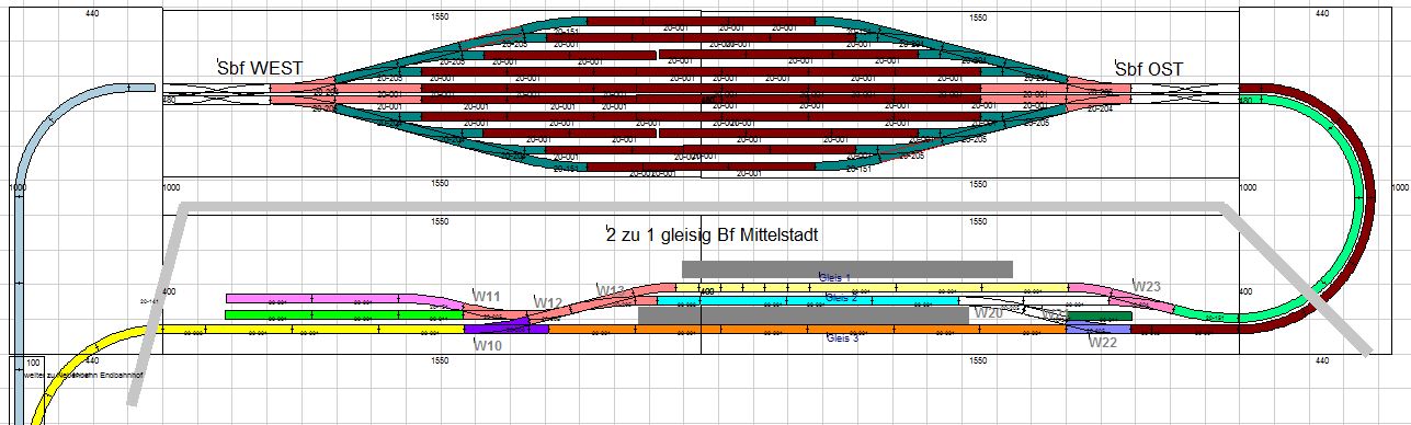

Vorab: unten gezeigtes Bild in groß: http://hamsterdance.org/kato-plan3.JPG
Also, nachdem ich etwas tiefer in die Materie abgetaucht bin, ist Folgendes noch unklar:
Eine direkte Überwachung einer Weiche mit einem GBM geht scheinbar nur in der TC Gold Version. Ohne Gold müsste man einen eigenen Block anlegen, was aber nicht optimal ist (?), da in einem normalen Block ein Zug auch anhalten können sollte. Außer bei meinem (wie auch beim Vorbild) Gleis 2 die Weiche W20, sollte beim Betrieb keine Weiche blockiert sein dürfen. Dieser weisse Bereich ist mir bezgl. der GBM-Einteilung noch ein Rätsel. Wie würdet Ihr das lösen?
Die Weichen im Sbf habe ich auf jeweils 2 Bereiche eingeteilt. Während ein Zug (langsam fahrend) abbiegt um abgestellt zu werden, kann die hellrote Weiche früh wieder freigegeben werden und der nächste Zug zügig ;) durchfahren.
Vielleicht noch kurz zum Betriebskonzept: Die Züge kommen von Sbf Ost und wenden größtenteils in Mittelstadt. Ein paar fahren weiter Richtung Nebenbahn-Endbahnhof. Auf dieser Nebenbahnstrecke fahren ebenfalls gerne Museumszüge, Schüler- und Pendlerzüge und ab und an ein paar Übergabefahrten.
Ja, der Hosenträger in Sbf West ist unnötig, aber wegen der Symetrie und der Flexibilität der Module/Segmente lasse ich ihn da. Ist ja außerdem auch günstiger als 2 einzelne kurze Weichen.
Die ganze Anlage kann platzmäßig später noch nach rechts erweitert werden (hinten: längeres Mittelteil für Sbf und vorne z. B. Streckenmodul mit Ausweichanschlussstelle).
Einzig gravierender Nachteil aus meiner Sicht: Gleise parallel zur Anlagenkante.
So, Kritik ist ausdrücklich gewünscht.
Daniel
Die von Mosadu zu diesem Beitrag angefügten Bilder können nur von registrierten Usern gesehen werden - Login
