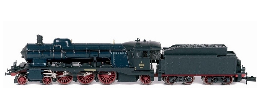

Anmerkungen zu den zwei neuen bad. IVh - Farbvarianten in N im Prospekt http://www.lemkecollection.de/media/files_publ...ten%202016%20WEB.pdf :
bad. IVh -Schnellzugloks wurden natürlich zuerst mal in badischen schwarz/schwarz mit roten Rädern abgeliefert [diehugs.de] .

Die eine bläuliche Version der IVh ist ja auch bekannt von der colorierten Werkaufnahmen-Serie (gibt#s die irgendwo im Internet zu sehen ?) für den Maffei-Werkskatalog aus den 1920er Jahren, bei denen die Colorationen der anderen Lok-Typen meistens relativ detailgetreu und entsprechend den Vorschriften/ahist. Quellen wiedergegeben ist. Auch wenn teils ein schwarz-weiss Foto einer Lok mit anderer Lok-Nummer hergenommen wurde, um eine bestimmte Farbgebung für ein Exemplar einer Lok-Baureihe zu zeigen.

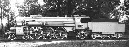

zur 'GLANZBLECH' - Version :
- Eine Glanzblech-Version bei Neuauslieferungen 1918 - 1920 : geht aus den Lieferlisten nicht hervor , aber er hält's auch nicht ganz für ausgeschlossen:
" ... Belege für Glanzblech gibt es nicht. Dies war normalerweise in den Stücklisten verzeichnet, ist aber bei keiner der Reihen 1 bis 3 dort vermerkt. Dort steht für die Kesselverkleidung als Werkstoff Schwarz- oder Flußeisenblech.
Baumann schreibt, dass sämtliche in den Jahren 1909-17 gelieferten Lokomotiven, insgesamt 189 Stück, mit Hochglanzblechverkleidung versehen lassen. Von 1917 ab seien derartige Bleche nicht mehr zu erhalten gewesen. Dem aber widerspricht aber die Tatsache, dass die ME die C 2041 definitiv mit Glanzblech verkleidet hat und die im gleichen Jahr für Baden gefertigte Zahnradlokomotiven nach der vorliegenden Werksaufnahme der IXb 739 vermutlich auch eine Glanzblechverkleidung hatte. Wenn die Bleche in Württemberg erhältlich waren, waren sie vermutlich auch in Baden verfügbar. "
Falls doch eine 1918 - 1920 mit Glanzblech geliefert wurde, müßte sie aber dann wie üblich wohl auch an Führerhaus und Tenderaufbauten auch im üblichen badischen Tiefschwarz sein, wie bei den badischen mit Glanzblech an Kessel und Zylindern ausgestatteten Loks üblich, also z.B. wie diese IVg http://diehugs.de/Lokomotiven/Regelspurlokomot.../IVg_828_rsv_600.jpg  und diese IVf http://diehugs.de/Lokomotiven/Regelspurlokomot...Vf_2_764_rsv_600.jpg .
Die Rauchkammern waren bei Baden wohl auch mal ungewöhnlicher Weise seitlich in Schwarz, aber sonst auch wie üblich bei andren Bahngesellschaften auch mit Glanzblech verkleidet.
-> und wenn man es als eine Ausstellung-Lok interpretieren würde:
Die IVh war mindestens auf zwei Ausstellung dabei, die '1000' war 1924 in Seddin, und die '1013' in München, jewils noch nicht mit neuer DRG-typischer Beschriftung.
Gerade die 1013 auf der Münchner Ausstellung wirkt auf manchen Fotos etwas heller, hier ein Foto http://diehugs.de/Lokomotiven/Regelspurlokomot...h_2_1000_lsv_600.jpg .
Könnte ja ausser Glanzblech vielleicht dioch eine Lok sein im typischen bläulichen Maffei-Ausstellungslack  ? ( Oder vielleicht auch doch schon ein IVh die in das Reichsbahn Olivgrün/rot nach Vorschrift ab 1921 umlackiert war ?)
Die Lok in Seddin war vermutlich doch im badischen schwarz/schwarz/rote Räder ausgestellt , Wolfgang Hug dazu:
" ... Ein Aquarell von M. Baumann, angefertigt 1926 zeigt die IVh 1013 mit bad. Beschriftung in schwarz/rot, vermutlich so wie sie zwei Jahre zuvor in Seddin ausgestellt war. ... "

- Falls Lemke bei einer bläulichen Version bleiben will, Kessel /Führerhaus/ Tender ist es bestimmt besser diese als 'Ausstellungs-Lackierung' dann auf der Homepage zu bezeichnen., wie sie möglicherweise z.B. auf der Münchner Ausstellung stand
- Falls Hobbytrain bei der Glanzblech-Versionsbezeichnung bleiben will:
dann lieber korrekt wie bei badischen Loks üblich nur an Kessel und Zylinder mit dem gräulichen unlackierten Glanzblech (beim Vorbild bei Tageslicht dann oft leicht bläulich schimmernd) darstellen, den Rest der Lok (Führerhaus/Tender ) nach badischen Farbschema dann in tiefschwarz. Fahrgestell schwarz mit roten Rädern. Mehr zu Glanzblech bei badischen Loks: http://diehugs.de/Lokomotiven/Farbgebung/Glanzblech/glanzblech.html .
Feinheiten ob Rauchkammer-Tür schwarz oder nicht usw , kann man ja der IVf anhand der Fotos nachempfinden.

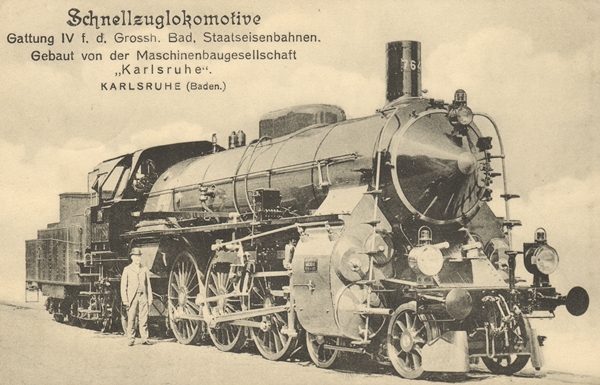

- bad IVg mit Glanzblech
- badische IVf mit Glanzblech
http://diehugs.de/Lokomotiven/Regelspurlokomoti.../IVg_828_rsv_600.jpg

Wie diese Grafiken im Prospekt http://www.lemkecollection.de/media/files_publ...ten%202016%20WEB.pdf
In Dortmund irgendwas etwas anders als auf den Grafiken ?
wennn ich das noch so genau wüsste, aber ich denke eher es waren dann die gleichen Ausstellungsstücke, d.h. auch das Führerhaus war in Glanzblech.
