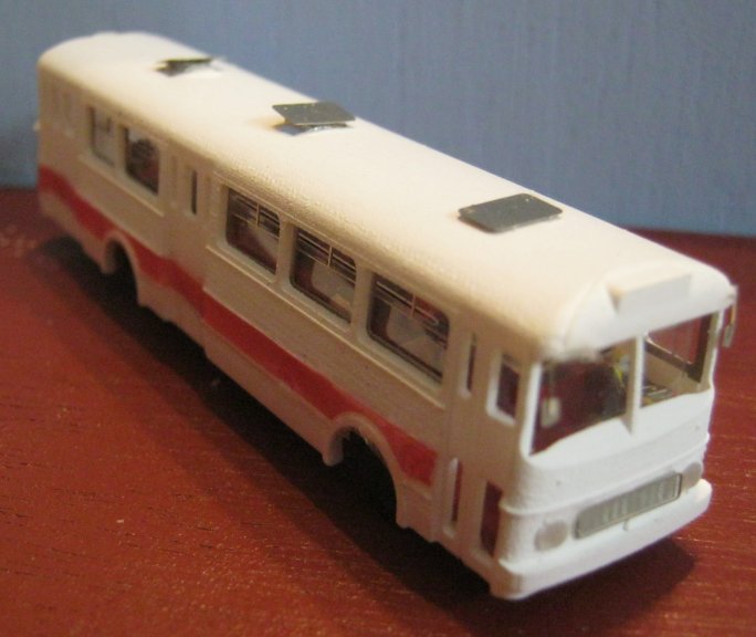

ich habe letztes Jahr bei einer Rabattaktion, mir auch beide zugelegt. Beim auspacken kommt dann die Ernüchterung. Eine grottenschlechte Oberfläche, obwohl ich schon das teuerste FXD gewählt habe.
Bleibt dann die Frage, Oberfläche glätten und in Kauf nehmen das Details verschwinden, oder Details sehen aber auch die schlechte Oberfläche.
Ich habe viel viel Arbeit reingesteckt und kaufe seither bedeutend weniger bei Shapeways ein. Meine Kritik bezieht sich nicht auf das Modell (das ist super konstruiert), sondern ausschließlich auf die Druckquallität.
Meine Fenster habe ich alle mit MCC (Micro Cristal Clear) gemacht.
VG Eckhard

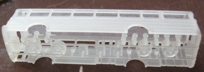

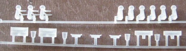

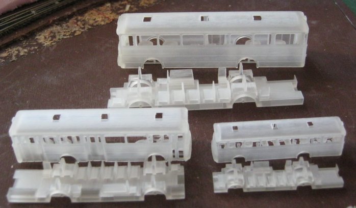

In der Karosserie sind die Fahrgäste und Räder sowie die Lampeneinätze und geshlossenen Dachluken damit sie auch nach dem Druck nicht beim Verpacken zerstört werden.
http://www.ptlbahn-shop.de/Bausatz/Ikarus03.jpg

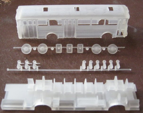

Die 3D-Druckteile. (Im bausatz ist das Fahrwerk un SLS ausgefürt da es stabiler ist)
http://www.ptlbahn-shop.de/Bausatz/Ikarus04.jpg
Die herausgetrnnten Kleinteile am Haltesteg

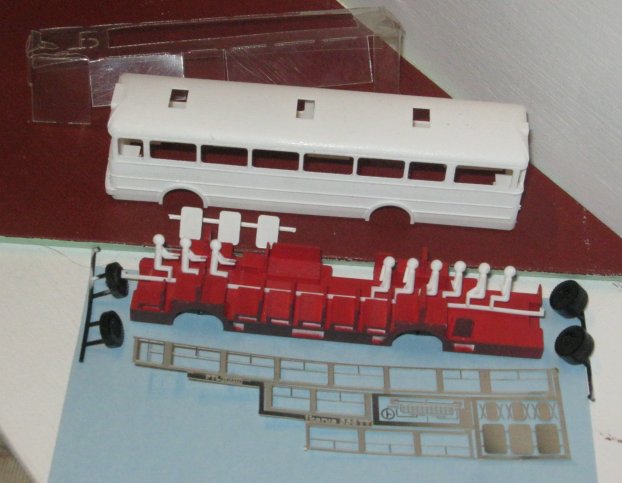

das gefärbte Fahrwerk und die Lakierte Karosserie sowie die Ätzteile (hier ist es die TT-Version)
http://www.ptlbahn-shop.de/Bausatz/Ikarus%2007.jpg

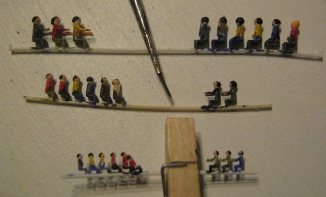

Die Fahrgäste und der Busfahrer

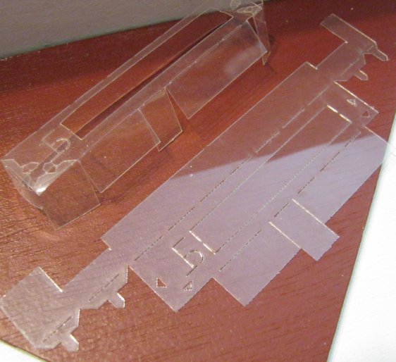

Die Fensterfolie zum Falten und zusammenstecken
