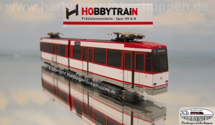

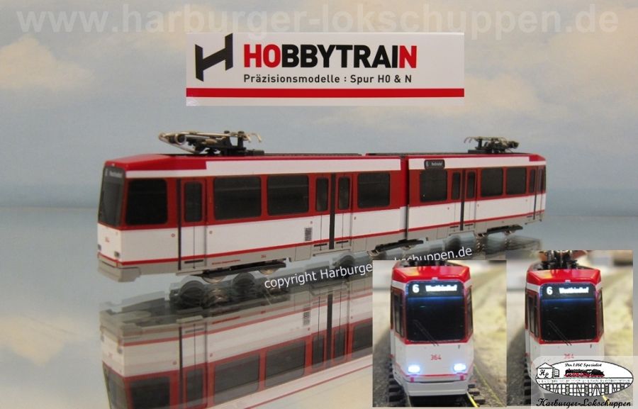

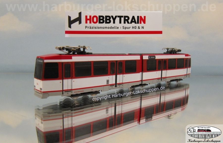

Moin Moin zusammen,
seit heute ist bei uns die Straßenbahn Hobbytrain Düwag M6 Nürberg ausgeliefert worden.
Die Modell besitzt die beleuchtetet Fahrtzielanzeige und auch rot-weiß Lichtwechsel.
Des weiteren besitzt das Modell eine NEXT18 Digital Schnittstelle.
Mit dem einstecken des Decoder lässt sich z.B die Zugzielanzeige ein / aus schalten.
50g bringt das Modell auf die Wage.
Die Fahreigenschaften des Modell sind als recht gut zu bewerten.
Der Motor mit Schwungmasse läuft sehr ruhig und leise.
Der UVP Preis wird im Jahr 2015 noch mit 174,90 € veranschlagt.
Hier nun mal 3 Fotos für euch:

Und ja das Modell hat einige Fehler. Vor allen verstehe ich nicht warum man an jeden der drei Modelle Die Bugschürzen dran machen musste. In der Form sind die bei dem Nürnberger auch falsch. In der Form fand man die eigentlich nur in Essen, Heidelberg und Krefeld wieder. IN Kassel waren die ähnlich.
Besonders ärgerlich ist aber das der Wagenkasten zwischen Drehgestell und Fenster etwas zu hoch ist.
Wer sich folgendes Bild ansieht, versteht besser was ich meine.
http://img.webme.com/pic/c/chris-busbilder/n_361_neu.jpg
Fotoquelle : http://chris-busbilder.de.tl/
So meint man das die Scheinwerfer an der Front zu klein sind, wobei der Wagenkasten einfach nur die falsche Höhe hat.
Und wie ist eigentlich der Lichtwechsel geregelt. Kommt dank des falsch platzierten Copyright nicht wirklich zu Geltung.Ich hoffe mal nicht das man die großen Rückscheinwerfer mit Rotlicht ausgestattet hat, dass würde ein weiterer Fehler sein.
Sicherlich mal sollte wie anfangs gesagt froh sein, dass man wieder ein neues Modell bekommt, woraus man viele Varianten raus holen kann.
Dennoch wenn ich bedenke was ich für so ein Modell bezahlen soll, kann man schon etwas Genauigkeit verlangen. Selbst Arnold hat damals mit den GT6 ein deutlich besseres Modell hinbekommen, auch wenn man damit nicht alle Versionen herstellen kann. Beim M-Wagen ist es eigentlich viel leichter, da kann man mit einigen Tricks, bis auf die letzten 15 M-Wagen der EVAG alle Fahrzeuge aus den Formen erstellen, die bis Ende der 1980er Jahre gebaut wurden.
Ich werde mir aber die Modelle noch in echt ansehen und dann mich entscheiden ob ich mir davon was zulegen oder nicht.
