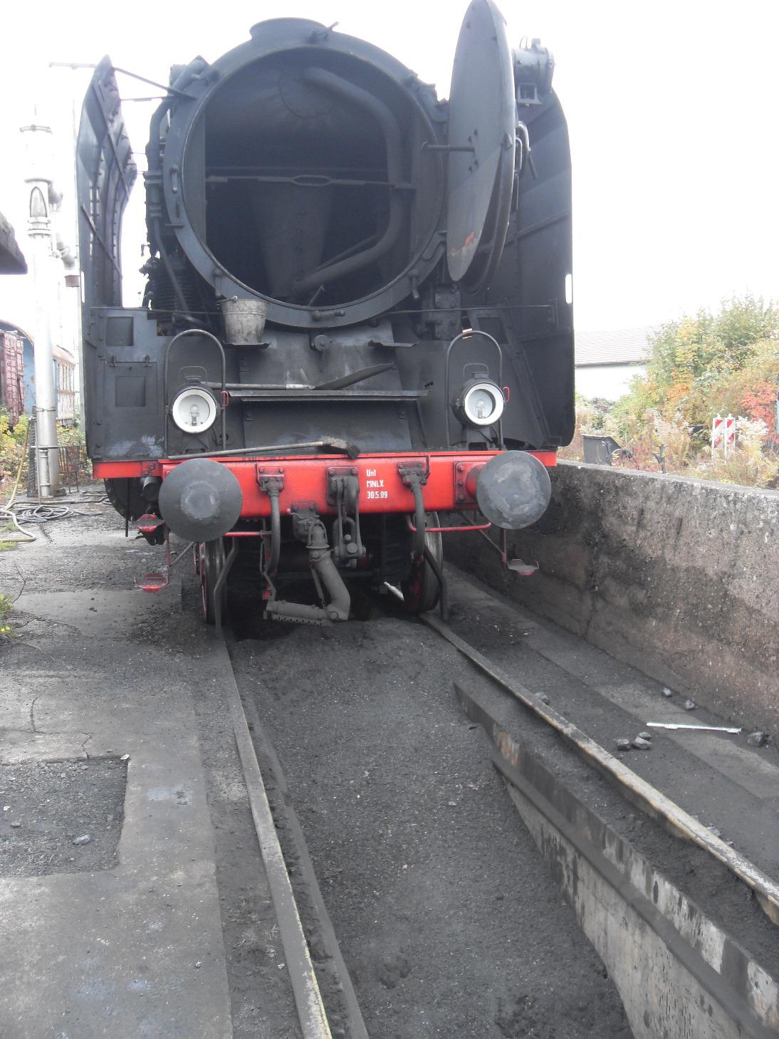

@ 2: Gibt es ein Mindestmaß für Länge und Breite von Schlackengruben? Es gibt unterschiedliche Bauarten.
a) Bei kleinen Lokstationen wurde einfach ins Gleis/zwischen die Schienen entschlackt. Entsorgt wurde mit der Handschaufel.
b) Schlackengruben der Bauart "Kanal" (wie Untersuchungsgrube) waren recht lang, vor allem, um eine gewisse Anzahl Hunte darin verschieben zu können. Geleert wurden die Hunte oft mit einem leichten Portalkran, der auch das Gleis für den Schlackenwagen überdecke, aber auch mit dem Kohlenkran. Für letztere Variante muss der Kanal bis an die Bekohlung reichen und mit dem Schlackenwagen rangiert werden. Also für eher weniger Betrieb.
c) Bei einem Schlackenaufzug soll die Schlacke genau in den Kübel fallen. Daher war die Öffnung kaum länger als die Feuerbüchse einer großen Dampflok und lief trichterförmig zu.
d) Auch eine Schlackengrube mit ständig wassergefülltem Sumpf war nicht so lang. Google mal die Maße der B und K Ausschlackanlage. Solche Anlagen wurden klassisch mit dem Portalkran der Bekohlungsanlage geleert.
@ 3: Muß die Lok immer komplett über der Untersuchungsgrube stehen? Die Untersuchungsgrube muss vor und hinter der Lok mindestens einen Meter Platz aufweisen. Könnte Arbeitsschutzgründe haben.
@ 4: Ist es vorstellbar, die Schlacke nicht mit einem Schlackenaufzug, sonder mit dem Faller Portalkran der auch für die Bekohlung zuständig ist zu entfernen? Klar, siehe 2 d.

http://666kb.com/i/d33ge62vhrw0fxtxy.jpg
Nördlingen die Grube war so lang wie die Lok oder sogar länger.
Arne
Arne
